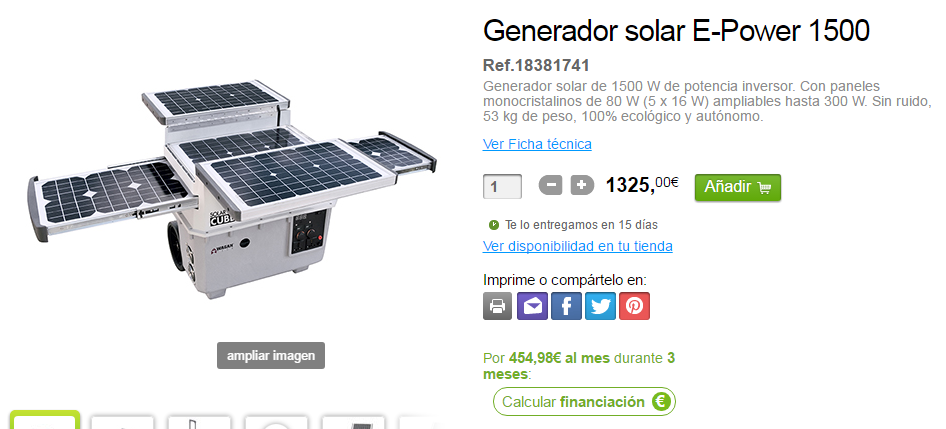

Hola, me ha llegado el rumor de que en el pueblo adonde me voy a ir a vivir no se permite instalar paneles solares. Puede que sea cierto, porque en las fotos aereas no se ve un solo panel, y mira que podrian aprovechar, ya que son casitas bajas y les da el sol bastante a menudo. No se si habra temas de urbanismo o estetica que lo impidan o solo se trata de impedir que los vecinos pasen de las electricas.
Si realmente no permiten la instalacion, esta complicado el tema, pero en plan alternativa, igual con un generador portatil se puede hacer algo. Es como un carrito con ruedas que llevas donde quieres y que tiene paneles solares desplegables, con tomas para enchufar tus electrodomesticos, etc. Adjunto imagen.
Supongo que nadie me puede decir nada si no me engancho a la red electrica y me compro un artefacto de esos y lo pongo en el jardin, no? El jardin es mio y como si pongo un columpio.
Aun y todo, la duda es, ¿funcionan bien estos generadores portatiles? ¿los habeis probado?
Archivo adjunto 16451

Mirando la datasheet del generador me surgen algunos comentarios:
1) El inversor tiene una potencia de 1500W, pero las placas como mucho dan 80W (ampliables hasta 300W) y la batería tiene límite de 15A a 12V, es decir 180W. Aqui algo me falla, o igual no estoy teniendo en cuenta algo... ¿Alguien puede aclararlo?
2) Por otra parte, la eficiencia máxima del inversor es del 90%. Asi que la eficiencia media real no creo que vaya a pasar del 86-87%.
3) Por lo que he ido leyendo en este foro, es mejor optar por otro tipo de batería que las de gel.

Eso que has puesto en la foto según leo es un inversor de 1500w, pero lo que lleva son 80w en placa. Vamos, que no sirve para mucho. Tiras una placa de 250 en el suelo y tienes mucho mas
