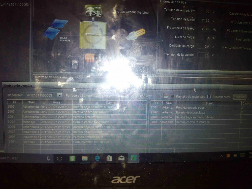

Que tal compis , llevó cuatro días fuera de casa cogiendo aceitunas, le deje a mi mujer los 5kw conectados al inversor que no falla, y anoche se fue abajo la luz a las 21';30 , hoy cuando he llegado casa lo he comprobado y no hay mensaje de error registrado sola algunas advertencias( estos inversores están como las maracas de machín).
También mande consulta al vendedor en alemania pero no contesta, yo creo que es como un almacén de mpp solar, parece que me toca hacer consulta a taiwan sobre los dos errores que me tira un inversor cuando funcionan en paralelo y los ventiladores que todavía no les he visto parar nunca.

Fran, podias hacer una prueba para descartar problemas con la linea de los paneles.
Por que no dejas conectado un inversor con solo la entrada de corriente y activada la salida de AC. Sin conectar la linea de los paneles. Lo pruebas durante un tiempo para ver si se corta la salida de AC.

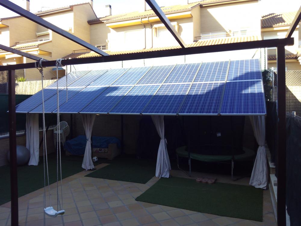

Las sombras están matando la pérgola solar últimamente solo le saco 5-6kw de los 17kw que sacaba en verano.
Voy a pasar 4 paneles al tejado y lo voy a dejar con 6kwp.
Y falta un mes todavía para el solsticio de invierno.
Lo mas seguro es que deje 8 paneles a 90° en la pergola, desarme la chimenea del cuarto de baño.
Montare 20 paneles en el tejado y en el porche sur de la casa 4.
Para que tengan sol todo el dia.
Esto es a las 15:16h.

Veo sombras en la parte inferior, ¿la pérgola la tienes conexionada con dos string?
al menos lo veo conveniente que conectes las superiores a una entrada y las inferiores a otra.
- 17/11/2017, 19:10 #163
Re: Instalacion nueva
Si son dos series de 8 paneles, pero el inversor solo tiene una entrada por lo que los conectó en paralelo antes de entrar al inversor.
Por lo que he leído los diodos del panel trabajan mejor con la placa horizontal, quizás seria mejor ponerlas en horizontal?, en esta pérgola creo que solo voy a dejar 8 paneles un poco mas altos y a 90° o algo menos ya veré.
De todas maneras me esperara al solsticio de invierno para asegurarme de que las ocho están libres de sobra toda la mañana.
Arriba son 6kw que es mucho para un inversor 4 paneles tienen que ir en serie con otros 4 que ponga en otra pérgola en la entrada de la casa y estos en paralelo con los ocho de atrás no se si me explico lo que no se es como les afectara tener diferente inclinación.
A ver si la semana que viene puedo meterle mano al tejado aunque nobtenga el permiso todavía.
Voy a cortar un cuadrado en el lomo de la teja para poder taladrar y meter un taco y el pincho y luego todo macizado con cemento, ya veremos las tejas que me cargo peso 115kg y las tejas están muy machinbradas es casi imposible sacar una teja sin desmontar medio tejado.
Ya OS contare.

A ver si puedes hacer algo contra estas sombras, que te roban mucha cosecha
