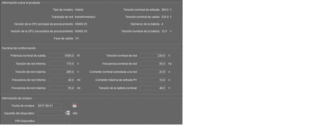

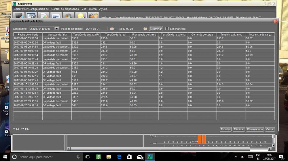

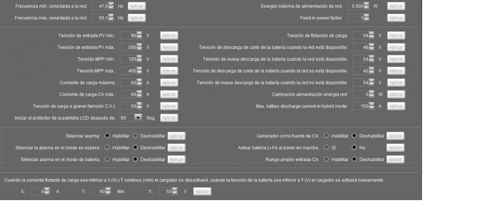

No me quedo sin red porque tengo dos en paralelo y uno no salta el error.
Ahora tengo el rebelde funcionando a solas supongo que en cualquier momento me quedo a dos velas.

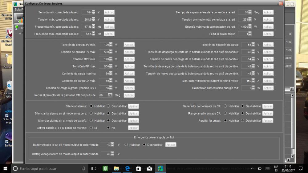

Cuando llegue a casa miraré parametro por parametro los dos a ver si veo alguna diferencia de configuración.
Aunque el estándar sea mundial quizás se ajuste mas el rd1663 a nuestra red.
Otra cosa a comparar.
Archivo adjunto 16994
Estos son los parámetros del chungo mañana miro los del gueno a ver si hay alguna diferencia.

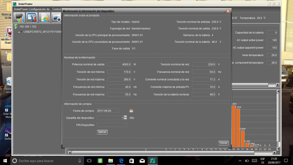

Archivo adjunto 16995Archivo adjunto 16995
Y esta la información del inversor.
saludos.
