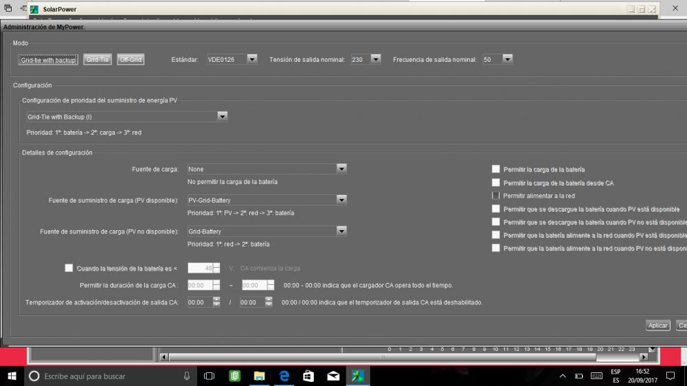

A ver que opininais de esto, sobre todo santichirry , en el estándar que tienes puesto, yo tengo lo que viene en la foto" vde0126 "por lo visto es un estándar alemán de desconexión de inversor en caso de que pueda perjudicar a red si supera unos parámetros , en el desplegable me viene el rd1663 que es el español pero sin la contraseña de fabrica no me deja cambiarlo, y yo compre el inversor en Alemania.
por lo visto es el sustituto de la protección galvanica física, en cuanto detecta que ciertos parámetros son superados corta con la red de suministro:
Dispositivo de desconexión automática entre un generador y la red pública de baja tensión
El dispositivo de desconexión automática se utiliza como interfaz de seguridad entre el generador y la red pública de distribución de bajo voltaje y sirve como sustituto de un interruptor de desconexión accesible en todo momento por el operador de red de distribución. Evita el suministro involuntario de energía eléctrica del generador a una subred desconectada del resto de la red de distribución (isla), ofreciendo así una protección adicional a las medidas especificadas en la norma DIN VDE 0105-100 (VDE 0105-100), 6.2 a
- personal de servicio, contra tensión en la subred desconectada
- equipos, contra tensiones y frecuencias inadmisibles
- consumidores, frente a tensiones y frecuencias inadmisibles
- equipo, contra la alimentación de fallas por el generador.
Alguien tiene experiencia con los hibridos y este dispositivo.
