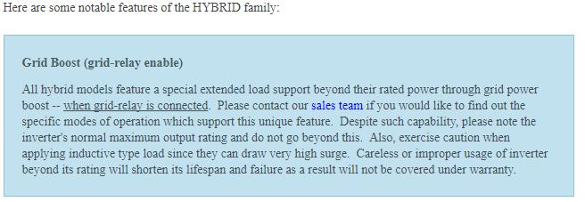

Hasta que instale los otros 16 en el tejado, voy a poner los 16 que tengo ahora entre los dos híbridos en paralelo, una serie de 8 para cada uno así no maltrato tanto este inversor, que al 80% parece que va explotar.
Al final le metí fusibles de 20a a cada serie de 8 paneles y para la instalación del pueblo he comprado cuatro Trojan t105 de momento funciona de maravilla.
