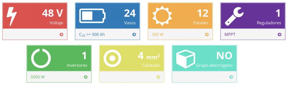

Estoy pensando en poner un sistema foltovoltaico de aislada en una vivienda con un consumo estimado de 210 kWh al mes.
Estoy estudiando diferentes kits y me gustaría que el sistema fuera fácilmente ampliable. Mi configuración sería algo tal que así:
https://www.pulsarx.com/es/project/v...6AA32/E6A51FED
Archivo adjunto 16437
Respecto a las baterías he visto que hay dos tipos de vasos, OPzS y OPzV, he leído un poco sobre las diferencias pero no me queda claro si el mantenimiento de las OPzS puedo realizarlo yo mismo o si requiere de un profesional.
Estaba pensando subir un poco el regulador para tener en cuenta futuras ampliaciones pero no se si es mejor aumentar voltaje, corriente, ambos o poner uno y al ampliar añadirle otro modelo del mismo.
¿Alguna recomendación sobre el sistema?

210kWh al mes son unos 7kWh/día, que no es mucho. Pongamos 10kWh/día, que me parece más realista para una vivienda habitual
Para 10kWh/día en aislada necesitas 2500-3000Wp en placa. Batería unos 600Ah C10 a 48V. Regulador MPPT de 60A a 48V. Inversor de onda pura de 3-4kW. El precio del material (sin instalación) unos 7000 euros
Con vista a una posible ampliación, haces bien en elegir un sistema a 48V. Te recomiendo un regulador MPPT de 80A a 48V, al que podrás conectar hasta 4500Wp en placa. Si necesitas más potencia, siempre podrás añadir otro regulador MPPT más pequeño, por ejemplo de 30A
Comentario:
Si es sistema FV es en aislada, algunas (pocas) veces al año necesitarás el apoyo de un grupo electrógeno, por mucha batería que pongas
El cableado a 4mm² no es correcto. Entre placas y regulador podría ser cable de 4-6mm², según como lo hagas. Pero entre regulador-batería y batería-inversor necesitas cables mucho más gruesos (p.e. 35mm²)
Comentario:
