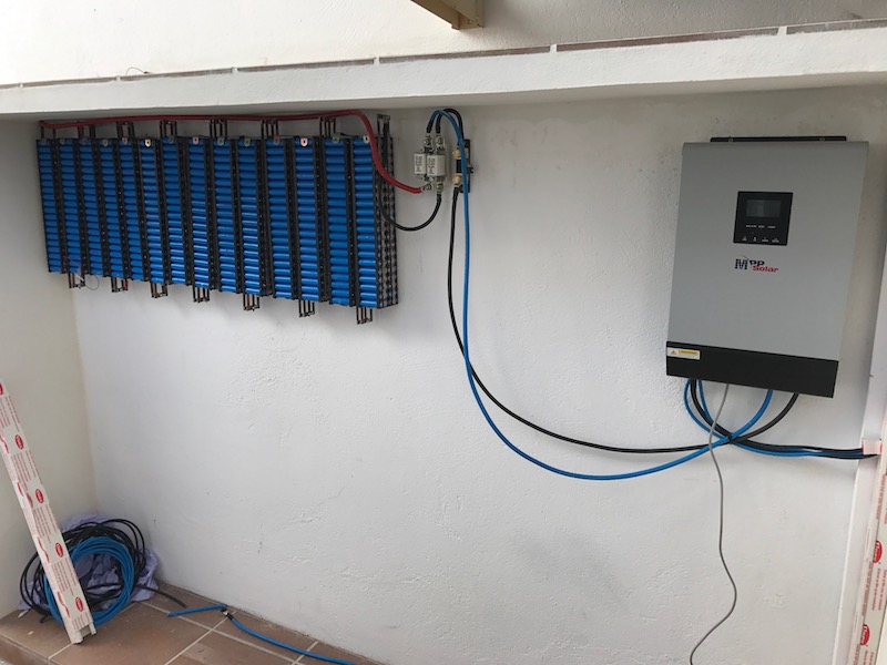

Hola
Mi nombre es Joaquin, vivo cerca de barcelona y voy a contar lo que estoy haciendo por si sirve a alguien, y si de paso alguien me ayuda.

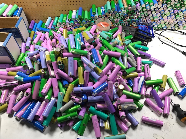

1. He conseguido unas 2000 baterías 18650 en centros de reciclaje, las he probado todas y me he quedado con 1120, creando 14 packs de 80 baterías, montando una batería de 48V 220ah unos 10kw. Es una batería tipo tesla pero con baterías recicladas. (finalmente acabare con 20kw)
2. He comprado un inversor mppsolar de 4000kw/h que he conectado a las baterías y a un circuito de mi casa (ordenador y tele).

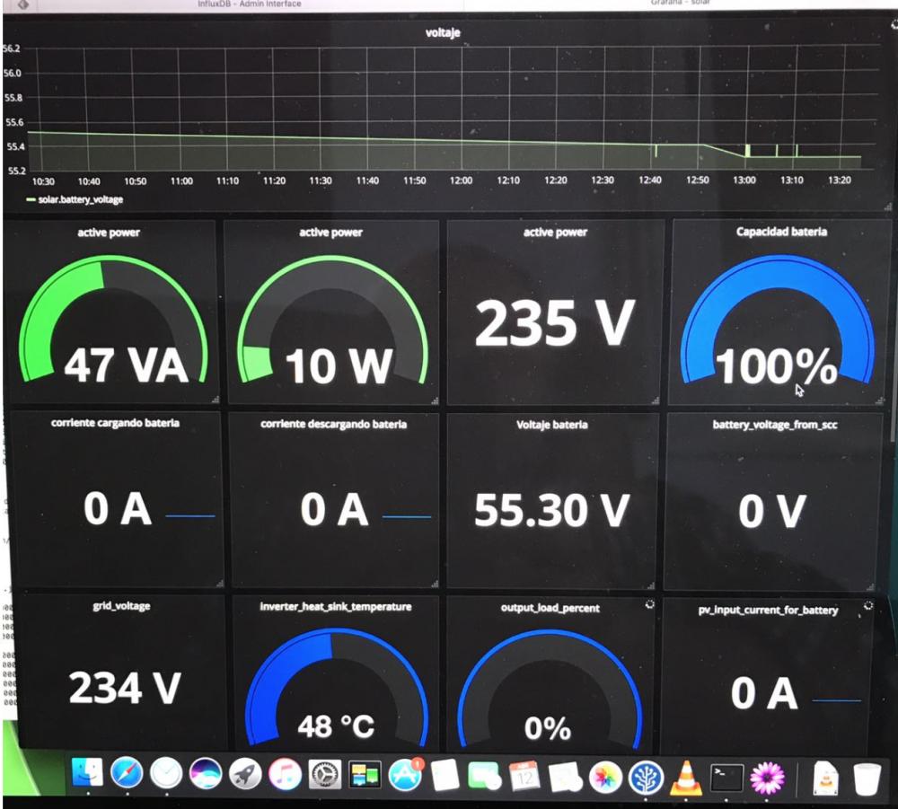

3. Al inversor le he conectado una raspberry pi3 al puerto serie usando node.js , grabo en base de datos influx.db y muestro los gráficos usando grafana.
Ahora quiero hacer lo siguiente:
Comprar y que me instalen placas solares y conectarlas al inversor
Seguir poniendo baterias hasta llegar a 30kw.
Lo hago por entretenerme y aprender, no es por un tema económico puesto que estoy conectado a la red, y se que no es rentable, por el techo que tengo, pero me gusta.

Si, nikitto, soy el mismo, gracias a ti, he leído esta mañana casi las 96 paginas de tu post... ufff mucho trabajo y bien hecho!!
si tienes un rato mirate (si no lo conoces ya) grafana, para hacer gráficos, esta muy bien

- ¿Donde has encontrado ese centro de reciclaje con miles de celdas?
- ¿Como has evaluado las celdas para quedarte? ¿Con un cargador / comprobador de carga / resistencia interna?
- ¿Como las has conectado? ¿Soldándolas con soldador de estaño? ¿Con punto de soldadura?

En todas las comunidades hay centros de reciclaje, pregunta en tu comunidad , donde llevar tu unas baterías que tienes, y te enviaran a un punto verde , y preguntando al punto verde llegaras al punto de reciclaje.
Para evaluar las celdas, las he cargado y descargado usando un cargador FOXNOVO digital charger 4s, que básicamente lo que hace es cargar la celda a tope y descargarla para ver los mAh que es capaz de guardar, no es la manera mas exacta, pero... es la que he usado.
Están soldadas con 2 barras de cobre y cada celda tanto en el positivo como en el negativo con un hilo de cobre de 0.2 mm que hace de fusible.

... me he quedado con 1120, creando 14 packs de 80 baterías, montando una batería de 48V 220ah unos 10kw.
Hola joaquinsfy. Interesante iniciativa.
Entiendo que los packs son de 80 celdas en paralelo y los 14 pack los pones en serie para alcanzar una tension nominal de 51,8V (3,7V x 14).
El cargador de tu inversor ¿puede trabajar con correctamente y de forma segura con baterías de litio?
¿Has estudiado la posibilidad de poner un sistema BMS?

si @junavar es correcto, son 80 celdas en 14 packs, estoy usando un inversor y establezco limites conservadores.... estoy estudiando poner un BMS que tiene muy buena pinta, marca batrium. pero aun no lo tengo 100%.
Las celdas las consigo a unos 50c, pero hay que contar, plásticos, barras, estaño etc.. no creo que sean muy rentables, pero cada vez habra mas coches eléctricos, ... con siniestros...

Has probado emoncms ?? Ojea mi firma.... eso tranquilamente lo puedes tener corriendo en PI en modo local o en remoto como lo tengo yo. Y la puesta en escena de los datos no tiene limites.... es todo personalizable 100%.

Si, estuve mirando emomcms, y me parece una pasada, pero me hacia gracia hacerlo yo mismo (por aprender influxdb y grafana) y tener mas control, pero no descarto usarlo en un futuro, como me dedico a programar, adaptar emomcms no es mucho problema para mi, gracias por comentario.

Haciendo cuentas, has quedado con las celdas que dan mas de 2700mha?
Que valor dan las que has descartado? Hay muchas por debajo de 100mah?

Has contado bien, la media es de 2700, dio la casualidad que consegui unas 300 baterías nuevas de 2800-2900 que me subieron mucho la media, para estos primeros 10kw me quede con todo lo que tuviera mas de 2500, pero me temo que para los siguientes 10 kw, me quedare todo lo que tenga mas de 2200 mah, este segundo pack no tendrá tanta capacidad...
ahora mismo todo lo que tenga menos de 1900 lo estoy desechando y devolviendo al punto de reciclaje, y me estoy quedando entre 1900 y 2200, pero aun no se que hare con ellas.
