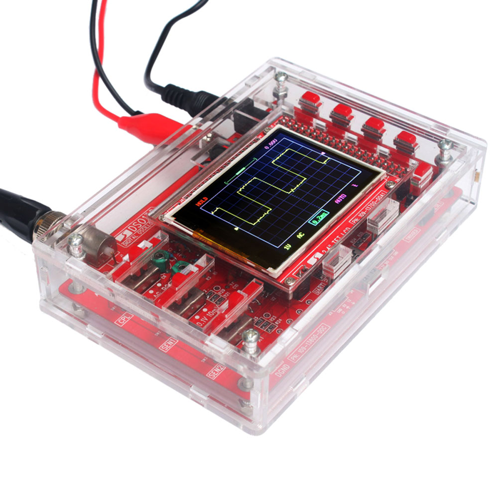

Buenas.
Surfeando por aliexpress he encontrado esto:
Archivo adjunto 16431
Es un osciloscopio barato, montado con carcasa esta por unos 20 euros, montado sin la carcasa lo he visto a 16 y el kit para soldarlo tu mismo esta por menos...las criticas en la pagina son buenas, el modelo se llama DSO 138.
Aqui unos videos, primero la review en español:
https://www.youtube.com/watch?v=OzGBFpmxdco
Aqui como ensamblarlo:
https://www.youtube.com/watch?v=wDl3r4V3qg4
Aqui una comparativa en ingles del osciloscopio chinaco vs osciloscopio de 400 dolares:
https://www.youtube.com/watch?v=x19kwG-wJRI
Aqui calibrandolo:
https://www.youtube.com/watch?v=F1oDhaqyIvk
Que opinais? se puede usar para "guarrear" con la onda de nuestros inversores sin tener que gastarnos un pastizal?

Re: Osciloscopio barato de aliexpress
Una duda que tengo es si a este aparato se le puede conectar una corriente de 220 o solo es para corrientes de bajo voltaje o algo asi...algun tecnico en electronica del foro que tenga algo de idea se puede pronunciar?
Estoy viendo las caracteristicas y pone que el "input voltage" es de 50vpk....creo que no nos sirve para corrientes de 220v.
Vale, estoy indagando...
En las instrucciones del aparato pone exactamente:
Maximum input voltage: 50Vpp (1: 1 probe), 400Vpp (10: 1 probe)

Segun lo que entiendo, el aparato puede medir corrientes de hasta 400v, pero para ello necesita una sonda 10:1, creo que este numero hace referencia al aislamiento de dicha sonda...en los ultimos comentarios comentan que la sonda original sirve para 600v, que solo hay que tener cuidado en no tocar el cable desnudo...
Que opinais? algun tecnico se pronuncia? voy a terminar churrascado.
Cierto con un cable solo le puedes entrar 50V.
Pero puedes utilizar una sonda de osciloscopio divisora por 10, entonces el valor a medir máximo sube a 500V.
Por pocos euros tienes una...
En otro foro me recomiendan usar un transformador 230v-12v para no medir directamente sobre la corriente de 230v, por seguridad....pero yo creo que la sonda reductora de tensión ya es suficiente, no?
https://es.aliexpress.com/w/wholesal...robe-x100.html
una x100 seria lo suyo
En el fondo estas sondas son divisores resistivos por lo que siempre que se manipule correctamente no deberia haber problemas.
http://www.profesormolina.com.ar/tut...o/image029.gif
Asi es como funcionan, la impedancia de entrada de los osciloscopios standard es 1megaohm siempre. Por lo tanto una sonda x10 como la de la imagen seria un divisor de tension de un resistor de 9mohm y 1mohm. Por eso divide la tension entre 10
Aparte de la sonda, tened en cuenta el asilamiento de la fuente que alimente al osciloscopio en el caso de medir la red.
jeopardize
Puedes explicar eso un poco mas por favor?
Explicar el aislamiento?
Si estás alimentando un aparato de la red y midiendo simultánemente ésta, la FA ha de soportar una tensión de aislamiento equivalente a la red más pico, en el caso de europa 230*SQRT(2). No tiene nada que ver la sonda; ésta sólo atenua el "vivo", no la masa.

El osciloscopio utiliza de 9 a 12v para alimentarse....no se puede usar un cargador cualquiera de móvil? O por ejemplo conectarlo directamente a la batería 12v del sistema?
Hoy en dia hasta los cargadores de 1 euro de movil de los chinos usan transformador aislado. Me parece extremadamente dificil encontrar un transformador de ac a baja tension dc que no sea aislado ya que casi todos estan basados en flyback aislado.
Pidjey
Si hombre, pero no iban por ahí los tiros.
jeopardize
A ver, estoy indagando por la web a ver si logro entender todo esto.
Creo que dices lo de usar un transformador de aislacion o bien una bateria para alimentar el osciloscopio por el tema de la conexion de la sonda con la toma de tierra del osciloscopio y lo de que salte el diferencial y todo eso...este osciloscopio es portatil, no veo que tenga ninguna conexion a tierra, ademas funciona a 12v, yo no he visto ningun conector 12v con conexion a tierra...en otros foros recomiendan usar un transformador de aislacion 1:1 que se interponga entre la red a analizar y el osciloscopio por los mismos motivos...si haces una cosa (usar el trafo 1:1 o bien en el analisis de red o bien en la alimentacion del osciloscopio) no hace falta hacer la otra, hay gente que incluso le quita la conexion de tierra al enchufe donde van a medir...
En definitiva creo que de lo que se trata es simplemente de que el osciloscopio no pueda interactuar con la tierra de la casa...es decir, o flotar la alimentacion o flotar la red que se va a analizar.
Es asi?
Como ya dije el 99.9% de los transformadores de 230 ac a menos de 24 dc (por no pillarme los dedos) estan fabricados con transformadores aisladores por lo tanto la alimentacion de tu dispositivo siempre va a estar aislada de la red flotando
Tierra no va a tener ya que ese osciloscopio no tene partes metalicas a aterrar
