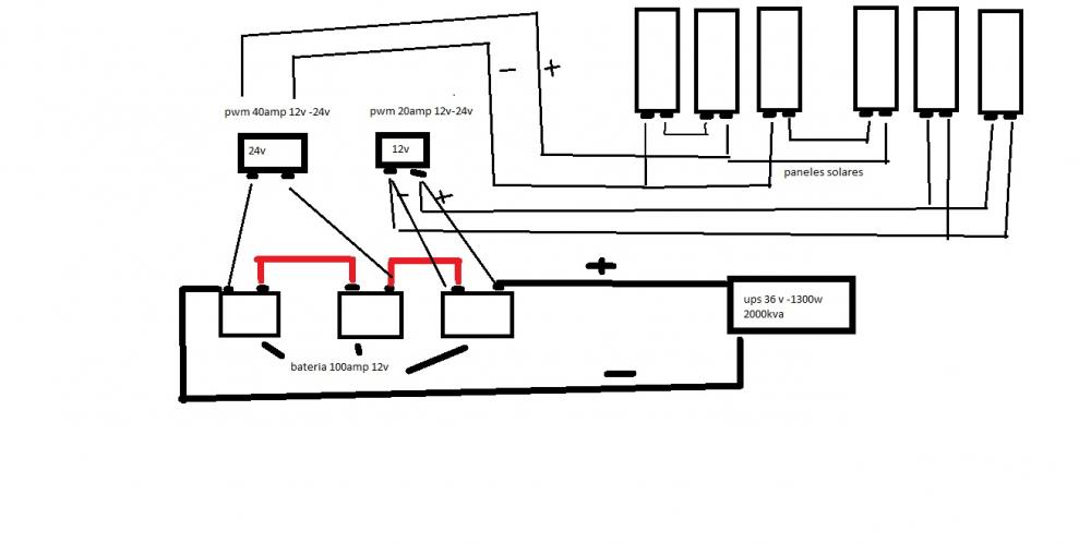

cargar banco de baterias en serie con distintos cargadores pwm ! ayuda
Hola antes que nada buenas es mi primer post, les adjunto un gráfico medio pelo la idea es con 2 cargadores distintos cargar un banco de baterias en serie de 36v, que es la suma de 3 baterías de 12v 100amp, tengo 2 reguladores de carga pwm de 12v y 24 v respectivamente, uno de 40amp y el otro de 20amp, el banco alimentaria una ups que convierte la los 36v a 220vArchivo adjunto 16419 como tendría que poner resistencias y demás cosas, mil disculpas si no se entiende y la paciencia . gracias. :leer:
Re: cargar banco de baterias en serie con distintos cargadores pwm ! ayuda
joaquinK256
la idea es con 2 cargadores distintos cargar un banco de baterias en serie de 36v, que es la suma de 3 baterías de 12v 100amp, tengo 2 reguladores de carga pwm de 12v y 24 v respectivamente, uno de 40amp y el otro de 20amp ...
Parece que tus placas son de 36 células (Vmp=18V), mal llamadas "de 12V"; todas de la misma potencia
Ojo: Los dos reguladores reciben la misma intensidad, el que limita es el de 20A. Potencia máxima de cada placa: 180Wp
Puedes conectar placas, reguladores y baterías según el esquema de tu post
- 4 placas en serie-paralelo para el regulador de 24V y 2 placas en paralelo para el regulador de 12V. Correcto
- Las 3 baterías de 12V 100Ah en serie (36V, 100Ah) es correcto
- El regulador de 24V conectado dos baterias en serie; el regulador de 12V conectado a la tercera batería. Correcto
Ojo: Los reguladores no deben tener ni el positivo ni el negativo a masa / tierra !
- La UPS conectada a las 3 baterías en serie es correcto
Recomendación: Los dos reguladores cargan a sus baterías totalmente independientes el uno del otro. Para asegurar una carga equilibrada de las tres baterías, conviene conectar un balanceador del tipo HA02

El ups es 2000VA (no 2000kva)
