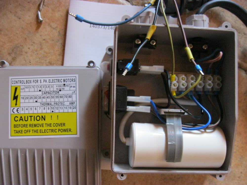

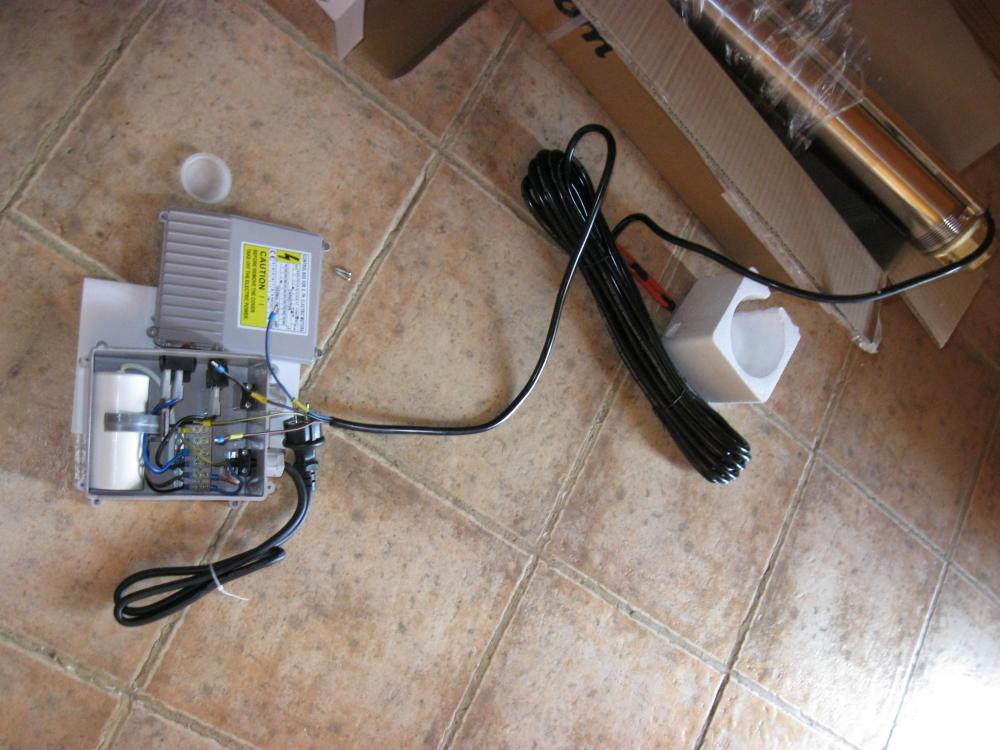

Hola Gabriel. Ya me ha llegado la bomba...y ya he visto que pone que solo se puede meter 15 mts del nivel del agua, que flipe,no? Como puede ser eso posible en una bomba que pone de profundidad de trabajo 94 mts? Hay que respetar este punto al 100% o para sacar 2 mil litros cada semana o 15 dias no tiene porque estropearse la bomba? O es que simplemente si se baja más no funcionaría? Si no me va a valer para lo poco que necesito, la devuelvo y meto ya una buena.
En cuanto a si es monofasica o trifasica, es monofasica y trae cable con 4 cables de 1mm cuadrado y una caja. Pongo un par de fotos.
Si el nivel del agua no bajara apenas al sacar agua, pues la pondria a 25 metros y listo...
Archivo adjunto 16452
Archivo adjunto 16453

Lo de los 15m parece que es la longitud del cable que trae de fábrica ;) si lo empalmas supongo que puedes bajar más abajo. De todas formas es fácil de probar. Los cables son 3 + tierra. Puede ser monofásica o trifásica 220v, habría que ver el valor del condensador.

Hola mmonge. Gracias por tu respuesta. Los 15 metros son lo que dice el manual que puede estar la bomba bajo el nivel de agua. Pone que no exceder los 15 mts. La longitud del cable que trae la bomba son 10 mts.
Tampoco dice nada de como conectar los cables...crees que aunque trae 4 cables, para monofasico sobraría uno?
Si condensador es lo mismo que capacitor, su valor son 30, lo pone en la tapa de la caja

Pues si no me equivoco por esos 30uFaradios es una monofásica...

de los cuatro cables que trae la manguera de la bomba uno, (amarillo/verde) es la tierra de la carvasa de la bomba, y los otros tres corresponden a la salida de los debanados del motor, este posiblemente sea trifasico puro, es decir, tres arrollamientos iguales ( lo puedes comprobar midiendo los homios entre cada pareja de cables, si te dan los tres valores iguales es trifasico puro, la caja con el interruptor y el condensador es la adaptacion de trifasico a monofasico mediante condensador, si la bomba no sacara agua pudira tratarse de que gira al reves y para que gire al derecho debes invertir entre si los dos hilos que vienen de la bomba que no van al condensador.
los 94m que indicas corresponden a la altura manometrica maxima de trabajo, corresponde a la profundidad a la que esta el agua mas la altura a la que seria capaz de subirla.
los 15m de inmersion de la bomba vienen determinados por la presion que pueden soportar los retenes para que a la bomba no la entra agua en los arrollamientos.
para prolongar el cable que dices tiene 10m hay unos kit de empalme estanco que tendrias que comprar, preo prara provar de momento no te hace falta.

Hola solflitos.Gracias por tu aporte.
He medido los 3 cables menos tierra y si he medido bien me dan unos 8, 13 y 19 asi que por lo que comentas es monofasica?
Lo de los 15 metros entonces hay que cumplirlos a rajatabla?
Respecto a los kit de empalme te refieres a los tubos termoretractil que hay que darles calor o hay algo mas sencillo? Para cosa de 1 año, hasta que ponga una buena bomba,no vale una cinta estilo cinta aislante? creo que se llama autovulcanizable
Re: Que necesito y como instalo bomba solar grundfos
Si quieres medir los devanados tienes que desconectar el condensador. Si es monofásica, lo normal es que dos de las tres mediciones te den algo y la tercera 0. Si es monofásico por condensador permanente, los dos devanados son parecidos y te darán mediciones similares. Si es por condensador de arranque, las dos mediciones te darán diferentes y la tercera 0, como antes. Si fuese trifásica, que no lo es, las tres mediciones serían iguales. Te dije que bajaban dos cables de fase porque tenía en mente las sumergibles de continua con el controlador en el motor.

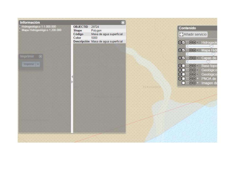

Pues según el hidrogeológico se trata de aguas superficiales. No te puedo insertar la imagen por MP, si quieres la inserto aquí.
En definitiva, no debes tener problemas por instalar la bomba a 20-25 m.
Gabriel 2015
Si por favor, insertala o un link.
A que te refieres con aguas superficiales, que el acuifero esta muy cerca de la superficie o que en la zona se filtran aguas superficiales de lluvias,deshielo..y que por eso esta el agua a tan solo 6 mts?
Archivo adjunto 16465
Hay una buena "balsa" de agua superficial. Por lo que está junto a la balsa, una zona impermeable, parece que se trata de una balsa permanente. No creo que tengas ningún problema.
