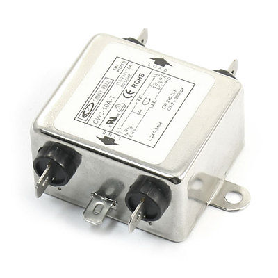

Si, con un filtro EMI de potencia se puede mejorar la onda y por ejemplo eliminar los picos de tension que tienen estos inversores, no se convertira en un "onda pura" pero mejorara mucho.
Estos filtros los venden en aliexpres, por unos 5 euros los tienes para 6A y por 10 euros para 20A, mira te paso un enlace a un hilo que se abrio hace tiempo en el foro donde se hablaba precisamente de esos aparatos (yo voy a comprar uno para mejorar el funcionamiento de mi inversor tambien):

Esos filtros de ferrita son mas para cables usb y ese tipo de cosas, para lo que lo usamos nosotros es necesario un filtro de potencia de estos:
Archivo adjunto 16410
Has leido el enlace que te he dado? ahi se explica todo bien, leetelo.

Como se conecta? Veo que lleva 3 pines, 2 fases y neutro?
Re: inversor de corriente de onda senoidal modificada NV- m1000
vicenvivo
No.
Es monofasico, por el lado que tiene solo dos conectores conectas fase y neutro, por el lado que tiene tres conectores conectas fase, neutro y tierra, la toma de tierra debe llevar el simbolo dibujado.

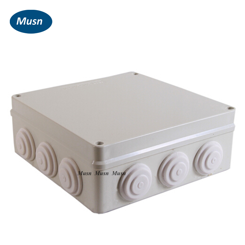

Si tienes la instalacion con cuadro electrico (lo normal si es para una casa aislada) lo mejor es que lo pongas justo despues del diferencial, asi si hay una derivacion a la carcasa del filtro el diferencial saltara, si no pues lo conectas justo despues del inversor y te olvidas de la toma a tierra (o la conectas igualmente al borne de tierras, que algo hara), en cualquier caso yo lo meteria dentro de una cajita de conexiones de plastico:
Archivo adjunto 16411

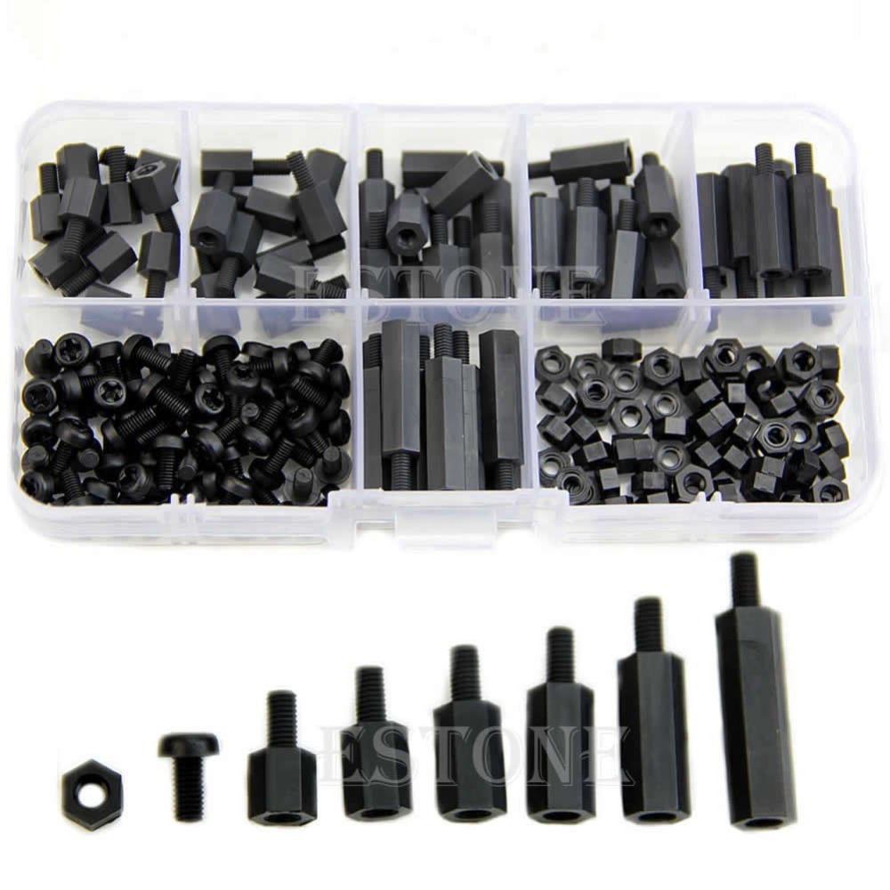

y lo atornillaria a ella con tornillos de nylon (los venden en aliexpress tambien), para aislar el filtro, por si acaso hay derivacion:
Archivo adjunto 16412
Sobre todo elige bien la potencia en amperios que vas a utilizar, los hay de 10, de 20 y de mas.

en realidad es para una autocaravana, tengo el inversor instalado aguas abajo de la bateria y conectado a todos los enchufes de la misma.
En este caso entiendo que el filtro EMI debería ir aguas abajo del inversor, en la conexión entre el inversor y los enchufes para que me de corriente mas o menos senoidal a todos los enchufes.
bueno cuando me ponga manos a la obra os voy informando. voy a comprar el filtro EMI de 20 amp supongo que con eso para mover un exprimidor , un movil y el ordenador me sobra por encima de la cabeza.
tendria que comprar éste?
