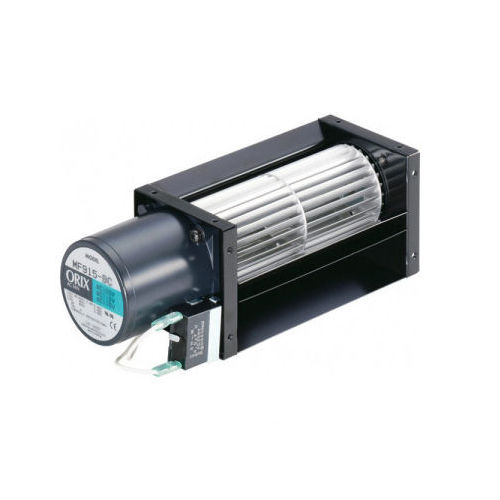

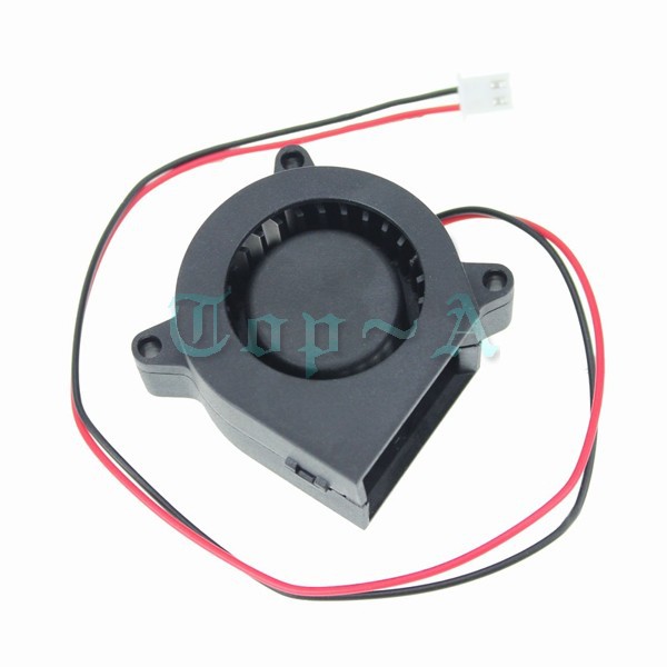

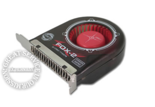

los ventiladores axiales (de aspas o palas) por lo general son mas ruidosos, los ventiladores centrifugos, tambien llamados, tangenciales, son menos ruidosos si bien el problema es su adaptacion fisica a la hora de sustituir al actual.
los hay alimentos en cc 12v, 24v y a 220 v CA.
Archivo adjunto 16422Archivo adjunto 16423Archivo adjunto 16424Archivo adjunto 16425
habria que analizar y comparar caudales y nivel de ruido (dbA), ... y si fuera preciso adecuar un conducto para encauzar el flujo de aire
