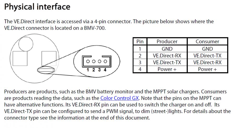

Alguién sabe donde puedo conseguir conectores del interface VE.Direct de los reguladores Victron para hacer un cable a medida? (Es para unir el regulador con el display controlador) O al menos el tipo de conector que es para buscarlo en tiendas de eletrónica.

Buenas, como hay que conectar los terminales, directos o cruzados?

Bueno, después de investigar me he encontrado con que los dos cables centrales (TX i RX) deben ir cruzados.
Los terminales, como bien se indica más arriba, son los JST PH 2.0 de 4 pines.

Kyuketsuki
Si, cruzados.
Pero como la inversion entre Rx y Tx no es "destructible", (solo que no fonciona), los conectas cruzados, (2 y 3), y si no foncionaria, siempre puedes probar al reves.
Donde tienes que cuidarte es en los 1 y 4, si no quieres ver "humo".
