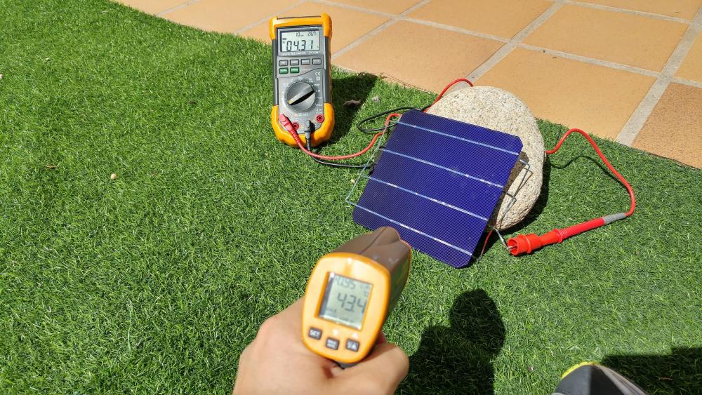

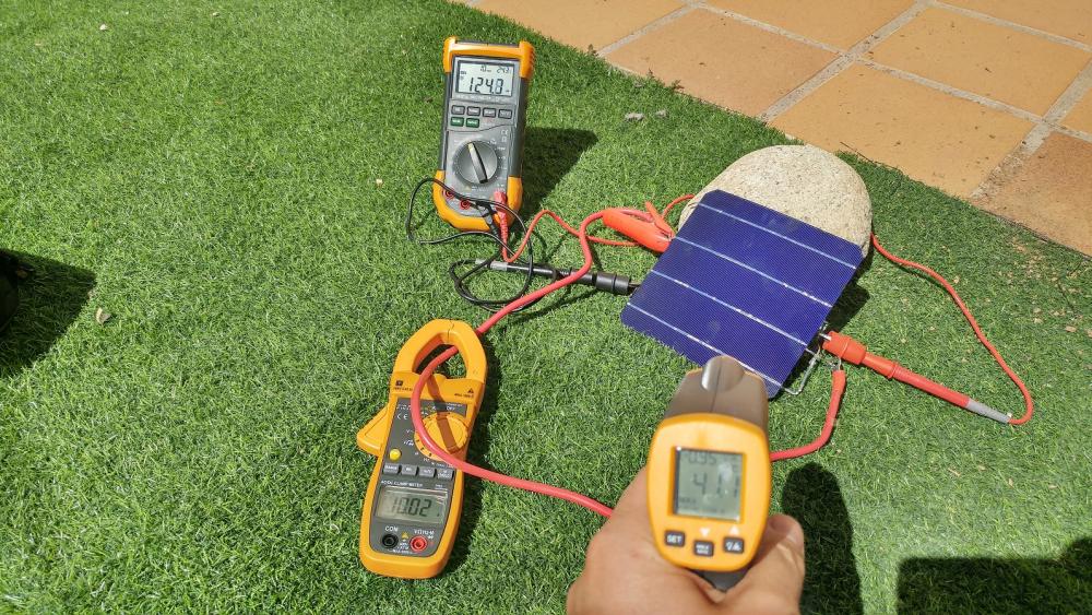

    Buenas:
    Soy nuevo en todo esto y estoy intentando fabricar un panel solar con celdas.
    Me gustaría saber cual es el modo correcto de medir la intensidad máxima que puede producir una celda y el voltaje para averiguar la potencia.

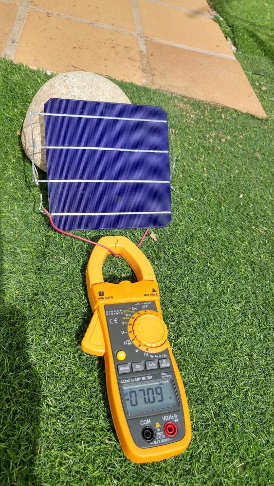

    En teoría creo que la intensidad máxima es la de corto circuito con lo cual con un amperímetro de hasta 10A he picado en serie el polo positivo y el negativo y me da un valor de 4.47A (según el fabricante tendría que tener un Isc de 9.646A y un Imp 9.162A) Todo a pleno sol bien inclinado y a las 12 de la mañana.
    Me parecía muy estaño y creo que estoy haciendo algo mal.
    Luego he probado con una pinza amperimétrica de CC juntando el positivo y el negativo con un cable y me da un valor de 7.58A y hay si tenia algo de bruma.

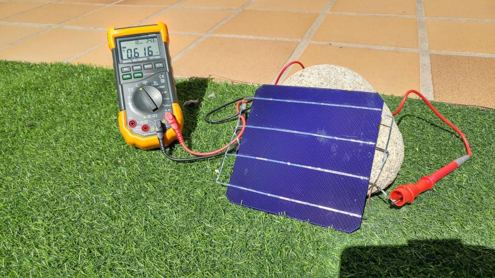

    El voltaje que me varia entre 0.62-0.58V segun diferentes mediciones de otros dias y tal (segun el fabricante el Voc es 0.661 y el Vmp es 0.549)
    Según el fabricante esta celda es de 4.98W
    Mi pregunta es:
    ¿Como puedo medir los datos del fabricante para verificar que son reales y no me han tangado?
    Gracias a todos y os dejo unas fotos.

    Tiene pinta de estar bien. A 43,4ºC la Voc, más o menos cae un 18,4*0.35%=6,44 %.
    En cuanto a Isc, como tienes dos pinzas, pones una para medir la tensión en las conexiones del panel y la otra con el cable para medir la intensidad. Si la tensión te sale más allá de 0,2 V, la medición no vale y tienes que poner un cable más corto, o de más sección.
    Con esas premisas, no deber tener problemas para alcanzar la Isc si pones la célula a unos 45º con inclinación SUR, y claro, en un momento despejado de 13.00 horas a 15.00 horas.

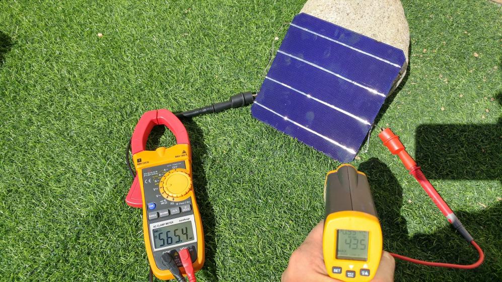

    Muchísimas gracias porque gracias a tu indicaciones lo he conseguido.
    Te paso las fotos del test de la celda de hoy.
    Foto de 10A en Icc con un V de 0.124
    {BRICO} ¿Como medir la intensidad y voltaje de una celda solar?-20170331_134649_hdr1.jpg
    Foto de V = 0.565 a 43ºC
    {BRICO} ¿Como medir la intensidad y voltaje de una celda solar?-20170331_135225_hdr1.jpg

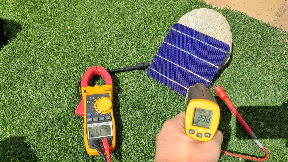

    Foto de V = 0.609 a 23.8ºC
    {BRICO} ¿Como medir la intensidad y voltaje de una celda solar?-20170331_135342_hdr1.jpg
