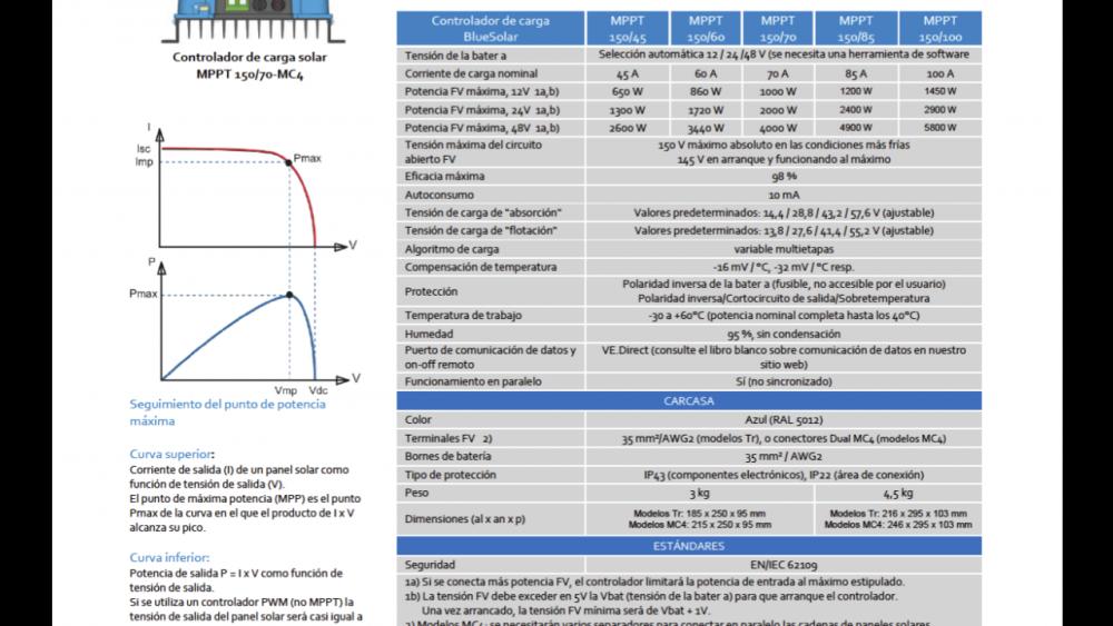

Tengo 6 placas de 250wat y 60 celdas y queria aumentar la instalacion con 3 placas de 300wat y 72 celdas.
Mi instalacion es a 24v con un controlador de carga victron 150/70A.
¿ Podria ponerlas en serie una de 72 celdas y dos de 60 y el resto en paralelo de igual forma hasta alcanzar los 2400 Wat?

Tienes que hacer 3 strings de (2 x 250Wp + 1 x 300Wp, en serie), los 3 strings en paralelo al Victron
Las placas de 250Wp 60c tienen Vmp=30V e Imp=8.3A; las de 300Wp 72c tienen Vmp=36V e Imp=8.3A
Para conectar en serie, las placas deben tener la misma Imp; para conectar en paralelo, la misma Vmp
Todo cuadra perfectamente: Cada string tendrá Vmp=96V e Imp=8.3A; los 3 strings en paralelo Vmp=96V e Imp=25A
En la salida a batería del Victron tendrías hasta 100A; pero el Victron limita a 70A. Esto significa que en las horas de pleno sol no aprovecharás toda la potencia, lo máximo son 70A * 24V = 1700W. Pero esto no es importante, porque en las horas de menos sol aprovecharás la producción de todas las placas

Pienso que el Victron 150/70 limita a 70A
- Con la batería a 24V, el Victron limitará a 70A * 24V = 1680W
- En absorción a 28.8V, el Victron limitará a 70A * 28.8V = 2016W
- Ecualizando a 32V, el Victron limitará a 70A * 32V = 2240W

Es posible que incluso tome ese dato de flotación, que por defecto lo tiene en 27,6v. En cualquier caso pone que si hay más potencia instalada este limitará la entrada a la máxima estipulada que en este caso pone 2000w.
Archivo adjunto 16338
Re: placas de 60 celdas con 72 celdas
Estos mppt están limitados por amperios.

A ver si nos entendemos: Los amperios para dar 850W dependen de la tensión de batería!
- 850W a 24V son 35A
- los mismos 850W a 28V son 30A
- los mismos 850W a 32V son 27A
Es decir, el Victron 100/30 puede con 850W, si la tensión de batería es alta, por ejemplo en absorción
