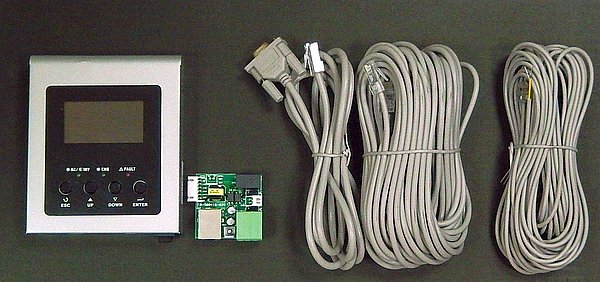

Cuando compras la pantalla tambien te viene la placa rj45 para que la cambies por la usb para inversores que no llevan rj45 de serie.

Abre la tapa de conexiones y sacale una foto a la placa usb desde todos los angulos posibles.
Yo no he visto todos los modelos MPP pero los que sí he visto todos se comunican con la placa base del hibrido por TTL, con lo cual, la placa de comunicaciones que ponen o bien lleva un conversor ttl-rs232 o un conversor ttl-usb o ambos.
Precisamente la placa esa que venden con el monitor es para hibridos que no tienen rj45 (rs232 conversor a ttl).
Diria que el vendedor se esta lavando las manos, o bien pq no tiene ni idea, o bien pq importó esos monitores sin las placas rj45 ya que los primeros hibridos iban todos con rj45 de serie.
Sin embargo haz las fotos....vamos a conceder el beneficio de la duda, pero en cuanto vea la placa usb y sus conexiones te dire si se puede cambiar o no.
La placa suelta igual se puede suministrar desde el fabricante via importador a europa. No lo se con seguridad.
Preguntale al vendedor este de ebay si la placa suelta te la puede suministrar, maximum_solar creo que es el que comercializa mpp desde el fabricante a todo el mundo, incluida europa.

Pues no se que diferencia hay en la comunicacion entre un MSX y un MSXE. La unica diferencia es que el E llega a mas voltaje para ecualizar por tener un hardware mas potente. La comunicacion no deberia de afectar y ser compatible.
La foto q te digo es quitando la tapa que has tenido que quitar para conectar los cables del campo solar, la bateria y las cargas. Quitando esa tapa que lleva dos tornillos y va abajo del todo, de color negro, se ve la placa de comunicaciones con el conector verde para el generador. Esa placa lleva el usb y todo el interface ttl-usb y es la que se cambia por la que deberia de ir con el lcd remoto.
Lo que no entiendo es pq no te la ha suministrado si en el anuncio sale la foto con la placa.
Solo falta que sea pq no coinciden los tornillos para sujetar la placa.... es que me lo veo venir.

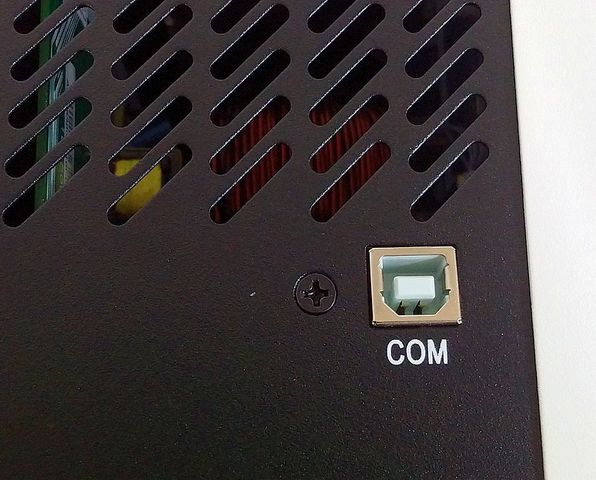

Vale creo que ya se donde esta el problema, mi inversor solo trae una entrada tipo impresora en un lado, que pone COM, aquí te dejo unas fotos.
Archivo adjunto 16339
Archivo adjunto 16340
Re: Pantalla externa para Inversores Híbridos SIN RJ-45
Pues me parece que es eso. El diseño de caja es diferente a los otros hibridos de la familia y seguramente la tarjeta rj45 standard no se podra acoplar a ese diseño.

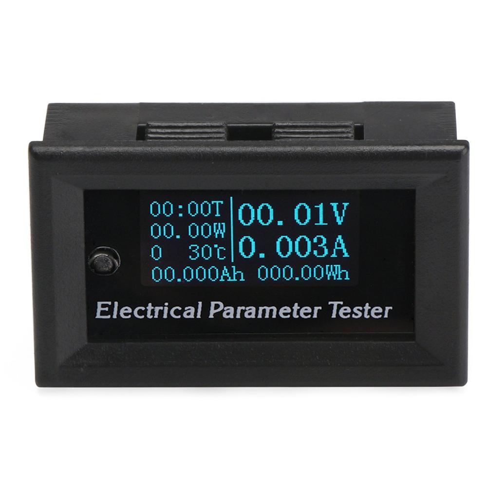

Vale, ya he hablado con el vendedor para devolver el producto, pero aparte de la pantalla, hay alguna manera para poder conectar algo tipo voltímetro digital pero que indique: voltaje de las baterías, cuantos watts están produciendo los paneles y cuantos amperios entran en baterías?? tipo la foto que te dejo abajo
Archivo adjunto 16341
Claro, tienes de ese estilo que pones varios modelos, en eBay, ali... Entre 20€ y 40€. Luego victron tiene el bmv 700 que es de más calidad pero te vas a casi 150€. Lo mejor del victron es que con el bluetooth puedes ver todos lo datos desde tu móvil a unos cuantos metros. Me dejaré alguno entre medias pero no se me ocurre otro ahora mismo.

Yo me pille este cacharro para saber la producción de mis placas, tanto en watios como en amperios, voltaje de bateria, etc..., y me va de maravilla.
https://es.aliexpress.com/store/prod...3-d6051a10e4eb
Algo así es lo que busco, fácil y rápido de montar.
Sabes a cuantos metros de distancia lo puedes poner? y como iría conectado??
