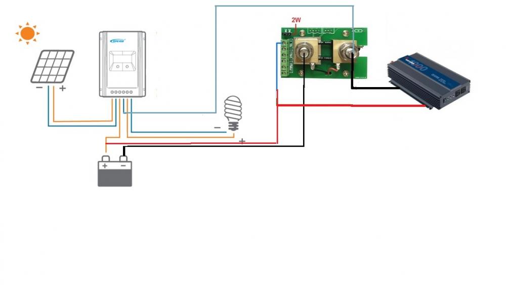

Incluyo en este post una pregunta porque veo que esta relacionada,si no es asi creo un post nuevo. Hoy he recibido el monitor de baterias que comentabais https://es.aliexpress.com/item/DC-12...608.0.0.0dD0WA
confirmo que es wireless bueno tiene un modulo BT y habla de 10m en abierto. Lo que tengo muchas dudas a la hora de conectarlo ya que yo tengo casi todo a la salida "LOAD" del regulador y logicamente el inversor a las baterias (que lo uso puntualmente) no se si alguno lo teneis este monitor para poder orientarme.Archivo adjunto 16549

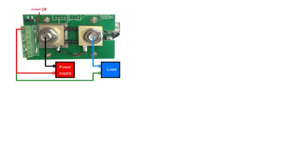

Yo compre ese i estoy a la espera de provarlo. Pues la verdad es que no ayuda mucho a entender los esquematicos que da. Yo lo que haria asi para entendernos rapido donde pone load seria el inversor i el controlador solar estaria exactamente en paralelo con los bornes del inversor. La idea es que por el shunt, esa pieza metalica por medio pase la corriente que entra i que sale en la bateria para el aparatito poder medir i calcular el estado de carga.

Vamos por lo que entiendo el esquema quedaria asi para que pudiera medir en carga y descarga de bateria.
Archivo adjunto 16551
Re: Pantalla externa para Inversores Híbridos SIN RJ-45
Asi es exactamente como creo yo i es como lo voy a montar. Luego igual intento hacer un dibujo mas bonito
