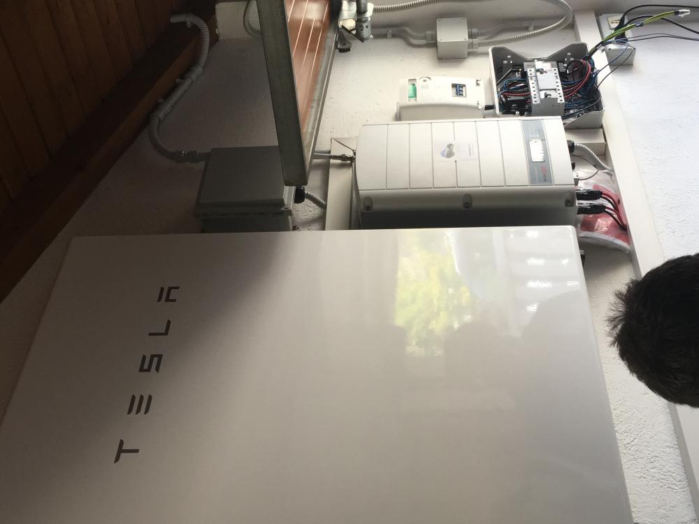

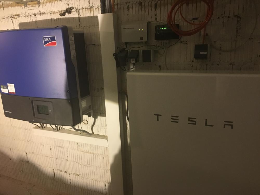

  5. #55
    Avatar de skolly
    jul 2005
    1.584
    Predeterminado Re: Locura o no tanto. Instalación aislada PowerWall 2
    Locura o no tanto. Instalación aislada PowerWall 2-img_7862.jpgLocura o no tanto. Instalación aislada PowerWall 2-img_7950.jpg
    La powerwall2 se vuelve a retrasar en ispanishtan hasta principios de 2018, ya que no es un país prioritario. Ahí queda eso.
