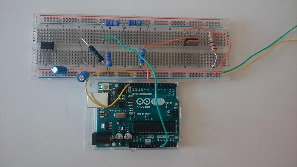

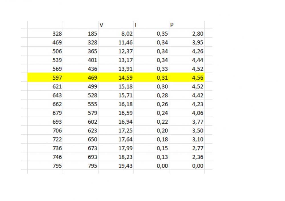

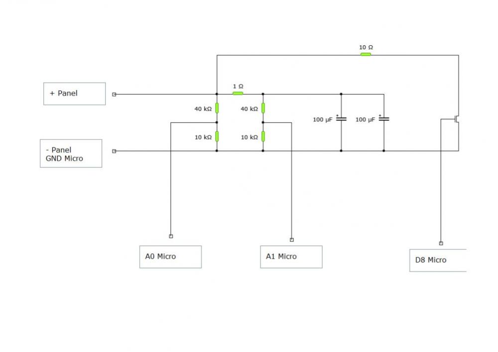

Este es el código. EN cuanto pueda te pongo una foto del circuito.

Bastante sencillo si pudieras pasarme los valores de resistencias, aunque algunas se ve en el color, condensadores triar y pasarme el esquema de conexión te lo agradecería y algunos del foro creo que les resultaría más económico el controlar las bombas.

También probé el que comente al principio del tema, un sensor BH1750 que es un sensor que da la lectura en el monitor del arduino, pero me pasó lo mismo para intentar pasar las lecturas a una salida analógica o digital al variador

Aquí tienes el circuito:
El Mosfet te sirve casi cualquiera que sea de canal N. Al tener la resistencia de 10 Ohm, limitamos la intensidad de descarga del condensador a un par de amperios, que resulta de dividir la tensión de carga del condensador, unos 20-21V, entre los 10 Ohmios que colocamos. Como ya te dije, está preparado para un panel de 5 W, si tienes otro panel también sirve, cambiando los valores de las resistencias, o si el panel es muy grande, ya habría que ver el Mosfet con más cuidado.
El Mosfet es este, por si quieres utilizar el mismo:
http://es.rs-online.com/web/p/transistores-mosfet/5411180/
Aquí un barrido de hace unos minutos:
Eso significa que en ese momento, de un campo FV, como mucho se podían obtener 912 W por kwp instalado. También se ve la ISC, 0,35 A, la Voc, 19,43 V, así como el punto de máxima potencia, 14,59 V y 0,31 A.
El mismo Arduino, también saca una señal pseudoanalógica, en forma de PWM, proporcional a la potencia disponible.
Sólo te queda decirle al variador, como modificar la velocidad de la bomba en función de la potencia disponible. Para ello, tienes que tener en cuenta que la potencia que absorbe la bomba es proporcional al cubo de la velocidad de giro.
