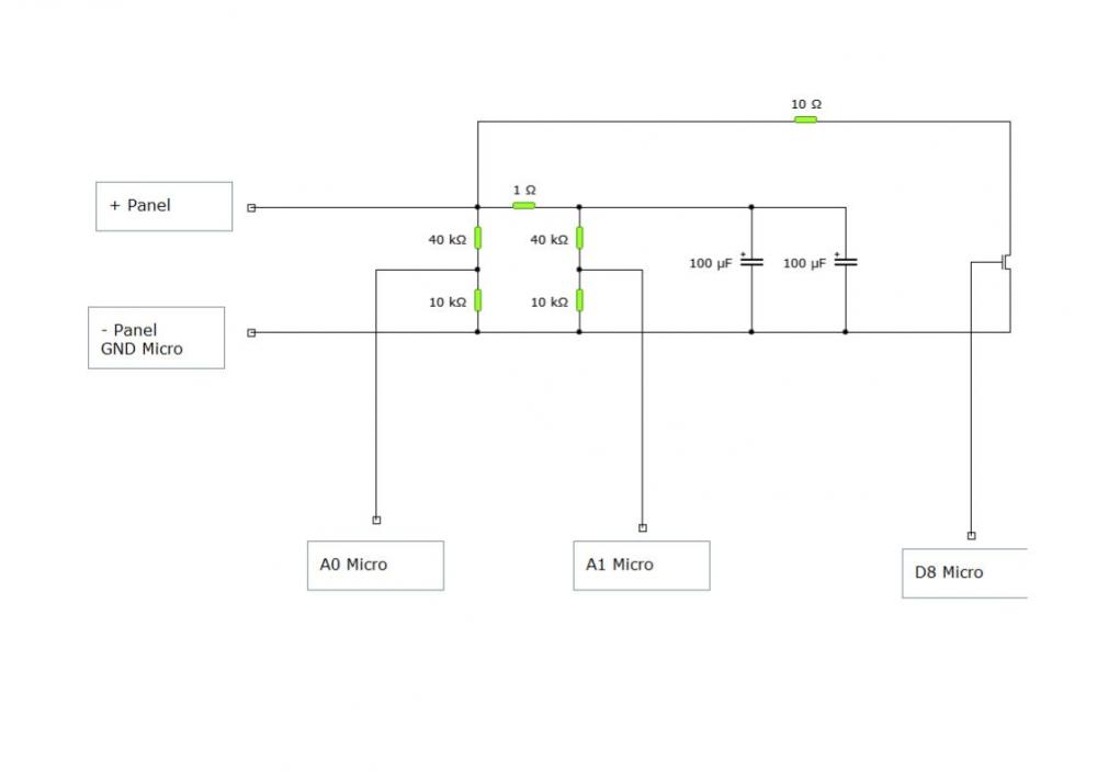

Entonces entiendo que tienes un sensor de irradiación que da salida en mV. Los variadores suelen admitir entradas analógicas de 0-10 V, 4-20 mA e incluso admiten entrada por PWM a distintas frecuencias.
Si tienes una salida de mV podría amplificarse hasta una tensión que sea razonable para la entrada 0-10 V del variador. Lo que pasa, es que ese sensor de irradiación, si sólo tiene en cuenta la irradiación, no se corresponde con la máxima potencia que pueden entregar los panales en ese momento, porque esa potencia también depende y bastante de la temperatura de las células.

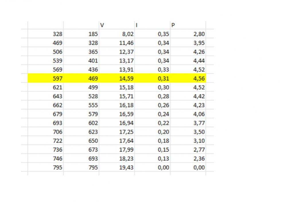

Yo, estos montajes, los hago con un pequeño panel, que coloco con la misma orientación que el resto, y mediante un sencillo circuito hago una barrido capacitivo cada 500 ms. Ese barrido capacitivo sí me da la máxima potencia disponible en cada momento, de forma que si pasa una nube o lo que sea, el circuito modifica la velocidad de la bomba.
Esa es la primera parte. Luego se deja un margen del 5%, de forma que la potencia que entregan los paneles es de un 95% de la que me indica el sensor. Para ello hace falta medir en cada momento también, la tensión de los paneles y la intensidad.
Esta tarde te copio aquí mismo el código y un esuqema del circuito.

A ver, para empezar, la salida analógica de Arduino no es analógica, es un PWM con mas ciclo de trabajo o menos. Si quieres utilizar la entrada analógica 4-20 mA del variador, necesitas saber la impedancia de entrada, que creo que suele ser de unos 500 Ohmios. Con tu Arduino no puedes generar una tensión de 10 V, que sería lo necesario, 500 Ohmx20 mA=10 V. Lo que si puedes hacer es utilizar un condensador y un transistor, junto con la salida de 24 V que suele tener el variador. Modificando el ciclo de trabajo del transistor con la salida PWM de Arduino, tendrás más intensidad o menos.
Si puedes copiarnos aquí algo de como es esa entrada 4-20 mA del variador, te decimos más.
Pero vamos, lo más sencillo es utilizar la entrada PWM del variador, ya que la salida de Arduino es por PWM. Quizás no admita el PWM de Arduino porque tiene una tensión máxima de 5 V, pero sí que puedes activar un mosfet con la señal de Arduino al Gate y la señal de 24 V del variador al Drain.
Pero vamos, vas a hacer algo incompleto, porque en Verano, cuando aprieta el calor, la potencia disponible de las placas se aleja mucho de la irradiación que te dice el sensor.

const int mosfet = 8;

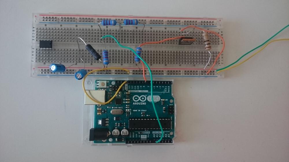

Este es el código. EN cuanto pueda te pongo una foto del circuito.

Si este programa es para arduino, me falta añadir alguna librería ?
También te agradecería que me pasaras el esquema de conexión entre arduino y placa de control y salida hacia variador.

Es que no me he explicado bien. Como algunas bombas son sumergibles y resulta difícil acceder a la bornera, por eso le preguntaba si el motor era a 230 V trifásico.
Archivo adjunto 16330
Ese está preparado para un panel de 5 W con Vmp de 18 V. Tal cual está.
Re: Cómo controlar variador de frecuencia con sensor radiación solar
Bastante sencillo si pudieras pasarme los valores de resistencias, aunque algunas se ve en el color, condensadores triar y pasarme el esquema de conexión te lo agradecería y algunos del foro creo que les resultaría más económico el controlar las bombas.
Pues el lg que compré lo conseguí por 150€ y el arduino, placa 5w y componentes que esté sobre 50€ , creo que es bastante interesante poder hacer funcionar una bomba o motores por tan solo este precio es muy aceptable, pues si vamos a lo ya fabricado solo en el controlador se van más de 700€.

Perdona por la tardanza, pero es que no le saco más horas al día...
Aquí tienes el circuito:
Archivo adjunto 16335
El Mosfet te sirve casi cualquiera que sea de canal N. Al tener la resistencia de 10 Ohm, limitamos la intensidad de descarga del condensador a un par de amperios, que resulta de dividir la tensión de carga del condensador, unos 20-21V, entre los 10 Ohmios que colocamos. Como ya te dije, está preparado para un panel de 5 W, si tienes otro panel también sirve, cambiando los valores de las resistencias, o si el panel es muy grande, ya habría que ver el Mosfet con más cuidado.
El Mosfet es este, por si quieres utilizar el mismo:
http://es.rs-online.com/web/p/transistores-mosfet/5411180/
Aquí un barrido de hace unos minutos:
Archivo adjunto 16337
Eso significa que en ese momento, de un campo FV, como mucho se podían obtener 912 W por kwp instalado. También se ve la ISC, 0,35 A, la Voc, 19,43 V, así como el punto de máxima potencia, 14,59 V y 0,31 A.
El mismo Arduino, también saca una señal pseudoanalógica, en forma de PWM, proporcional a la potencia disponible.
Sólo te queda decirle al variador, como modificar la velocidad de la bomba en función de la potencia disponible. Para ello, tienes que tener en cuenta que la potencia que absorbe la bomba es proporcional al cubo de la velocidad de giro.
