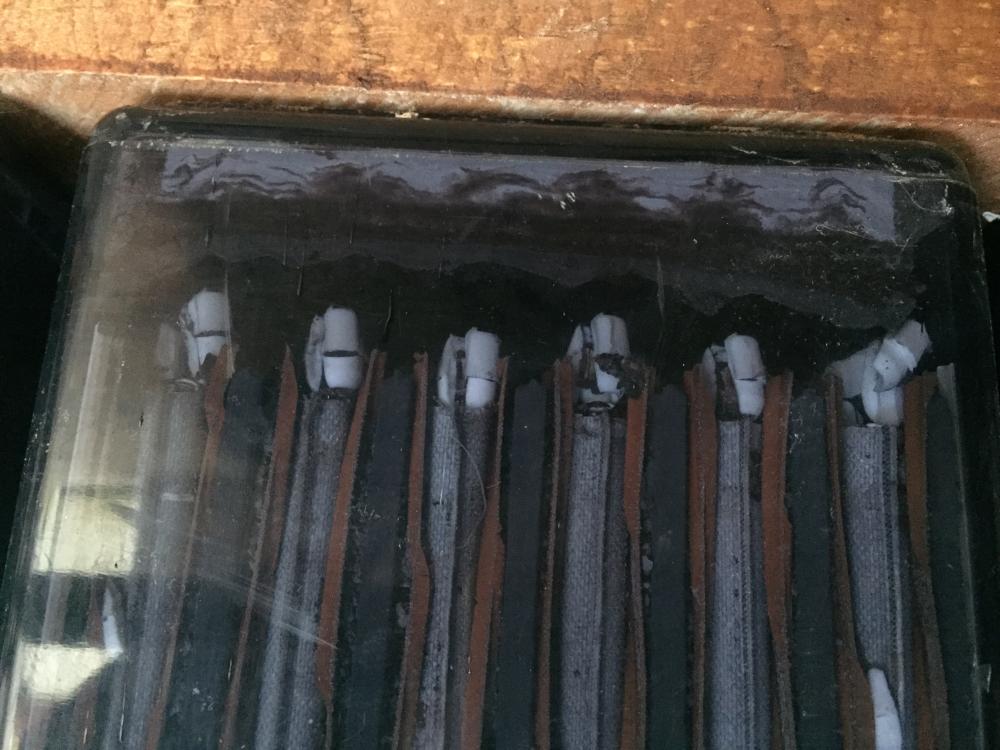

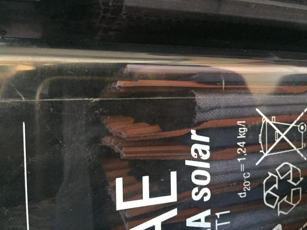

    ... las placas positivas si que es verdad que en la parte de arriba se las ve como si estuvieran oxidadas y si que se va desprendiendo algo de material ... También es cierto que en el fondo se ve como trocitos de hierro
    Es normal que las placas se vean un poco comidas y que haya algo de poso - si no es demasiado
    Haz estas fotos que dices, a ver si podemos ver algo ...

    Edito: Acabo de hacer las fotos, por las fotos se ve mucho peor de como se ven en persona...
    Lo siento, no entiendo muy bien esto... una esta de lado y la siguiente bocabajo

    Conclusión: Tu batería está mal! La causa no parece ser la sulfatación, porque ésta ya la has "curado" (la densidad es buena)
    Posiblemente el culpable sea el vaso #2, que parece estar mal: Su tensión cae mucho más que la de los otros vasos
    Para comprobarlo, puedes quitar el vaso #2 y dejar un banco de solo 11 vasos; será una batería de 22V. Si configuras el corte por tensión baja a 21V, el híbrido aceptará esta batería
    Repite el experimento esta noche, pero sin el vaso #2, con un banco de 11 vasos. A ver si la tensión baja de 22.5V a 22.1V, aproximadamente - eso ya sería mejor. En perfecto estado, la tensión debería caer solo unos 0.2V, con esta descarga
