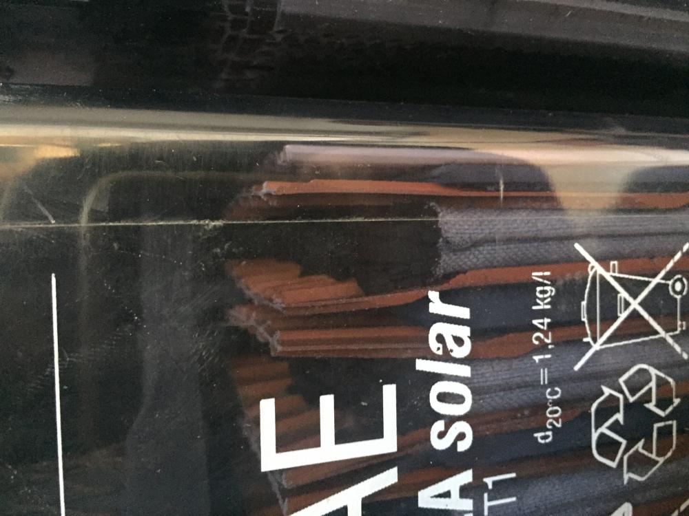

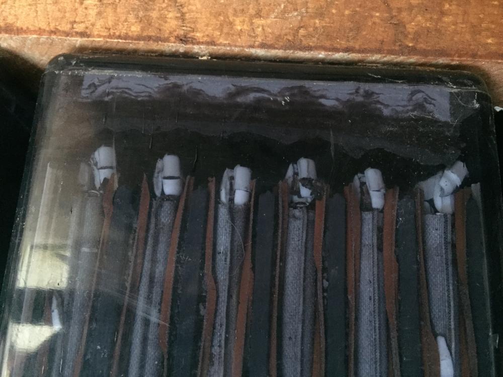

... las placas positivas si que es verdad que en la parte de arriba se las ve como si estuvieran oxidadas y si que se va desprendiendo algo de material ... También es cierto que en el fondo se ve como trocitos de hierro
Es normal que las placas se vean un poco comidas y que haya algo de poso - si no es demasiado
Haz estas fotos que dices, a ver si podemos ver algo ...

Edito: Acabo de hacer las fotos, por las fotos se ve mucho peor de como se ven en persona...
Archivo adjunto 16401
Archivo adjunto 16402
Lo siento, no entiendo muy bien esto... una esta de lado y la siguiente bocabajo
