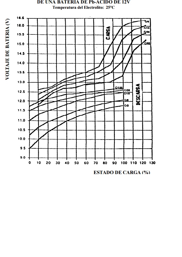

    Tu batería tiene un capacidad nominal de 650Ah a 24V, esto son 15.6kWh
    Pongamos que la capacidad real, después de tanto ecualizar, sea de 12kWh. Con un consumo de 800W durante una hora le quitas 0.8kWh, que es solo un 7% de su capacidad - apenas se debería notar (al acabar la descarga)
    800W a 24V son 33A, menos de C10 - durante la descarga, la tensión debería bajar solo 0.3V o 0.4V

    Había intentado expresarme bien ... ... Lo repito:
    - La caída de tensión de 0.3V o 0.4V se refiere a los 800W conectados, con 33A de consumo
    - Al desconectar el consumo después de 1h, la tensión debería subir casi al valor inicial, porque el SOC solo habrá bajado un 7%
    Te cuelgo una gráfica, que en su día me dió Gabriel 2015: . . . . . . . Ayuda configuración Híbrido Mpp solar-resistencia_interna.jpg

    Bueno, al final aquí os traigo los datos...
    17:20 Baterias 27.8v cargando 200w de los paneles
    17:25 enchufamos 700w y automáticamente se ponen a 24.2v ponía que consumía 26A de Baterias
    17:30 23.5v consumiendo de Baterias 27A
    17:35 23.2v consumiendo de Baterias 27A
    17:45 22.8v consumiendo de Baterias 28A
    17:50 22.6v consumiendo de Baterias 29A
    18:00 22.4v consumiendo de Baterias 29A
    Aquí lo he parado y le he desconectado las placas, justo pararlo se ha quedado en 24.5v
    Después se me a ocurrido hacer lo que me habéis dicho de medir vaso por vaso, así que he vuelto a conectar los 700w y todos los vasos estaban a 1,96v MENOS UNO!! El vaso número 2 estaba a 1,74v también le he mirado la densidad y ponía 1.22.
    No sé si por culpa de este vaso los demás caen con el o si la diferencia es insignificante yo pongo todo lo que he podido ver, también quería decir que cuando he conectado los 700w me he puesto a medir enseguida, no sé si hubiera esperado 15 min si hubiera bajado más que los otros o más rápido, me imagino que será el próximo paso a seguir...
    Lo siguiente que quería comentar, no sé si tendrá algo que ver o no, a lo mejor es una tontería pero yo lo digo por si las moscas, da la casualidad que este vaso es el único que la tapa de arriba cuando la cierro o la abro para medir las densidades está un poco suelta, no cierra herméticamente, no sé si eso importa o no.
    Bueno después he ido a mirar como estaban a las 19:00 y marcaban 24.7v
    Bueno, ya veis como está la cosa, vosotros diréis que sois los expertos.
    Última edición por kimynaty; 21/03/2017 a las 16:42
  23. #123
    Predeterminado Re: Ayuda configuración Híbrido Mpp solar
    Cita Iniciado por kimynaty Ver mensaje
    La tensión ha caido de 24.5V a 22.4V en media hora, con un consumo de 28A - demasiada caida de tensión!
    Esto no tiene muy buena pinta - pero por lo menos ha mejorado algo
    ... todos los vasos estaban a 1,96v MENOS UNO!! El vaso número 2 estaba a 1,74v ... he mirado la densidad y ponía 1.22
    El vaso #2 está peor que los otros, pero no parece muerto del todo
    ... si hubiera esperado 15 min ... me imagino que será el próximo paso a seguir ...
    Efectivamente
    da la casualidad que este vaso es el único que la tapa ... está un poco suelta, no cierra herméticamente
    Esto no significa nada, no tiene importancia
    Bueno después he ido a mirar como estaban a las 19:00 y marcaban 24.7v ...
    Es decir, sin consumo se recupera la tensión ...
    Tienes que entender la gráfica del post #121. La parte de "descarga". Es para batería de 12V
    - Los vasos "buenos" han bajado a 1.96V - para batería de 12V (6 vasos), esto son 11.76V
    - La batería sin consumo está a unos 24.6V - para batería de 12V serían 12.3V
    - Es decir, la batería (de 12V) ha bajado un poco más de 0.5V en media hora con 28A
    - La gráfica nos dice que una bajada de 0.5V corresponde a una descarga de C6, aproximadamente
    - Esto significa que la capacidad real de tus vasos es de 6h * 28A = 170Ah, más o menos
    - El vaso malo, el #2, tiene aún menos capacidad
    Conclusión: Hay que seguir ecualizando! Y posiblemente hay que apoyar al vaso #2 conectando una placa!
