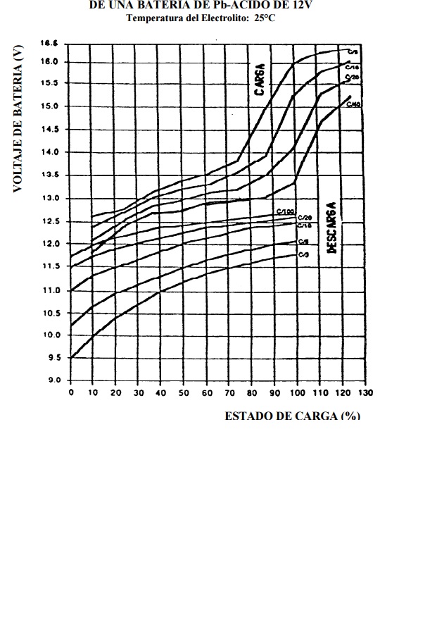

Había intentado expresarme bien ... :rolleyes: ... Lo repito:
- La caída de tensión de 0.3V o 0.4V se refiere a los 800W conectados, con 33A de consumo
- Al desconectar el consumo después de 1h, la tensión debería subir casi al valor inicial, porque el SOC solo habrá bajado un 7%
Te cuelgo una gráfica, que en su día me dió Gabriel 2015: . . . . . . . Archivo adjunto 16309
wingis
Estos inversores de mpp solar o Ico-ge, son los mismos que salen en aliexpress?
Los híbridos tipo Axpert de Voltronic se venden bajo mucho nombres, también en Aliexpress y en eBay
Los de MPP Solar definitivamente lo son; Ico-ge no lo conocía, pero veo que también venden híbridos Axpert

Tienes que entender la gráfica del post #121. La parte de "descarga". Es para batería de 12V
- Los vasos "buenos" han bajado a 1.96V - para batería de 12V (6 vasos), esto son 11.76V
- La batería sin consumo está a unos 24.6V - para batería de 12V serían 12.3V
- Es decir, la batería (de 12V) ha bajado un poco más de 0.5V en media hora con 28A
- La gráfica nos dice que una bajada de 0.5V corresponde a una descarga de C6, aproximadamente
- Esto significa que la capacidad real de tus vasos es de 6h * 28A = 170Ah, más o menos
- El vaso malo, el #2, tiene aún menos capacidad
Conclusión: Hay que seguir ecualizando! Y posiblemente hay que apoyar al vaso #2 conectando una placa!
