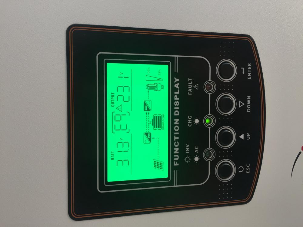

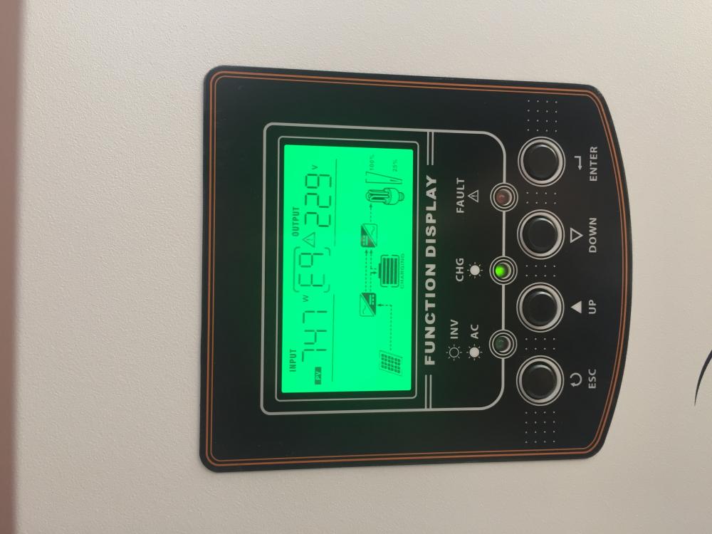

  8. #58
    kimynaty está desconectado Forero
    abr 2011
    Mallorca
    524
    Predeterminado Re: Ayuda configuración Híbrido Mpp solar
    No, están con los paneles, no he puesto el generador. Ahora he estado un rato delante y pone el icono de advertencia y pone E9, yo creo que te avisa que están cargando mucho pero no pita ni nada y sigue cargando.
    Aqui pongo 2 fotos.
    Ayuda configuración Híbrido Mpp solar-img_0785.jpg Ayuda configuración Híbrido Mpp solar-img_0786.jpg

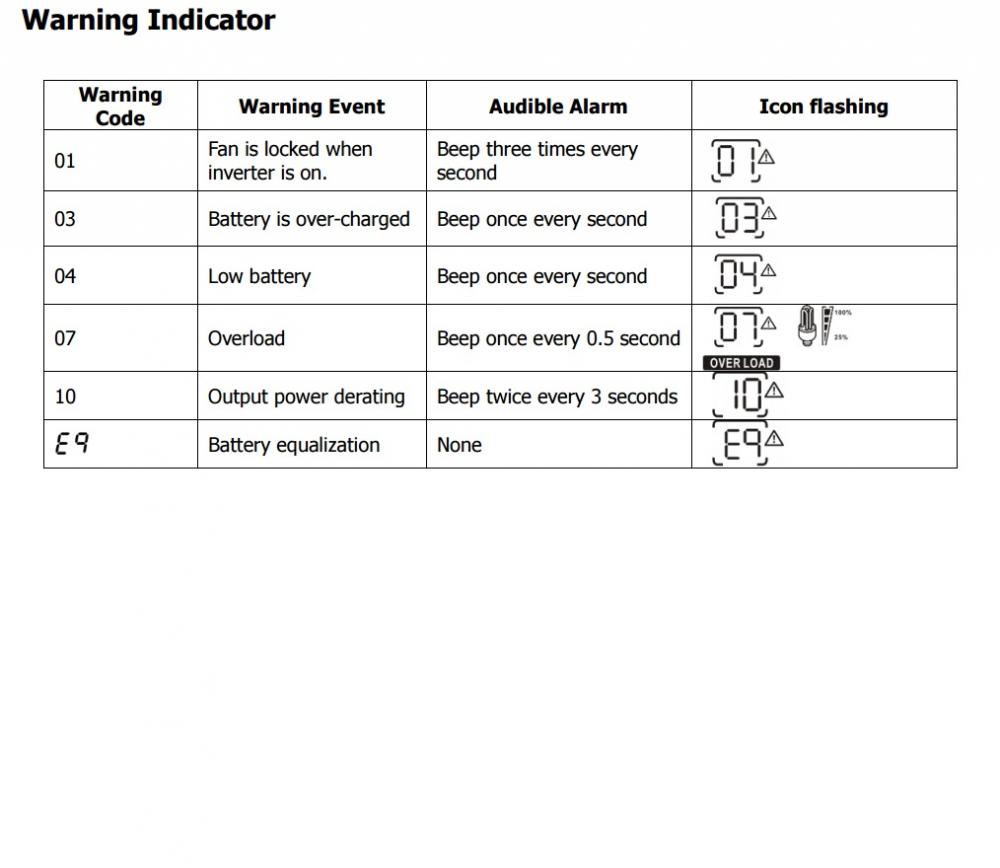

  9. #59
    Gabriel 2015 Invitado
    Olvídate de lo que te he dicho. E9 significa que está ecualizando!!
    Última edición por Gabriel 2015; 14/03/2017 a las 13:14 Razón: Confusión de código
    Cita Iniciado por kimynaty Ver mensaje
    ¿cuando empieza a ecualizar el híbrido? tiene una hora es cuando sale el sol o es cuando el solo llega a cierta intensidad?
    Cuando sale el sol, el híbrido empieza en modo bulk; cuando llega a la tensión de absorción, la hace y después pasa a flotación. Si tienes programado que ecualice, en este momento empieza a ecualizar. Al acabar la ecu, vuelve a flotación
    Esto es lo que pasa en modo automático. En modo manual, empieza a ecualizar cuando tú se lo dices
    También me había asustado porque al ecualizar pqnia una advertencia de E9 pero Gabriel me ha dicho que es porque esta ecualizando y siempre que ecualiza pone esto.
    Lo que ha dicho Gabriel es correcto: E9 es una advertencia de que el híbrido está ecualizando

    ... esta tarde sobre las 6 no quitare el modo de ecualizacion esperare lo que dices que tendría que quitarse solo.
    Bueno, sin sol ya no podrá ecualizar el híbrido. Supongo que lo seguirá intentando hasta haber pasado los 700 minutos del parámetro #34 y después claudicará. También es posible que al no haber intensidad de entrada FV, el cargador del híbrido diga "finito"
    De todas formas, el día siguiente debería empezar en modo bulk, hacer la absorción y después pasar a ecualización para el resto del día

    Acabo de medir los vasos mientras estaba ecualizando
    1- 2.73V
    2- 2.75V
    3- 2.72V

    Todo esto cuando el híbrido estaba ecualizando a 31.3V
    Los vasos es difícil distinguirlos porque los lleve todos a la caseta y los puse como me fueron viniendo, si es necesario distinguirlos podría mirarlo por el nivel de electrolito.

    Acabo de medir los vasos mientras estaba ecualizando ...
    Parece que tienes suerte y puedes seguir ecualizando todos los vasos a la vez. Hay poca diferencia de tensión; la mínima es 2.67V y la máxima 2.78V; todos los vasos están a una tensión suficientemente alta
    Pero sigue midiendo cada día, a ver si la cosa sigue bien
    Todo esto cuando el híbrido estaba ecualizando a 31.3V ...
    Las tensiones que das de cada vaso suman 32.67V. Creo que la diferencia se debe a una caída de tensión en los cables

    Hay una cosa que no entiendo, ayer por ejemplo para que la ecualizacion estuviera a 31.4V el híbrido cogía unos 760w y hoy para llegar a 31.4V esta cogiendo 830w.
    ¿hay alguna explicación para esto, es bueno, es malo?
    Creo que es buena señal. Parece que los vasos se van desulfatando y su capacidad real aumenta. Con más capacidad, se necesita más intensidad de carga (más potencia) para hacer subir la tensión a 31.4V
    760W a 31.4V son 24.2A intensidad de carga; 830W a 31.4V son 26.4A intensidad de carga
    Esto también indica, que probablemente no llegarías lejos, con una fuente DC de Imax=10A - o con una de tus placas
