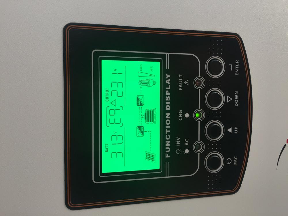

Acabo de ir a ver el híbrido y resulta que no esta ecualizando, no se porque motivo, están cargando 115w y esta la luz verde encendida como si ya estuvieran cargadas y están a 26.8V, podría ser que los parámetros que pusimos ayer no estuvieran correctos? No terminaba de entender lo de 600 minutos y 700 minutos
Acabo de poner el parámetro 36 en AEN atreves de como lo puse ayer, que lo deje en automático pues ahora lo he puesto manual, se ha puesto ha ecualizar PERO me a salido una especie de error en la pantalla, pone E9
Re: Ayuda configuración Híbrido Mpp solar
Has puesto el generador o hay nubes?

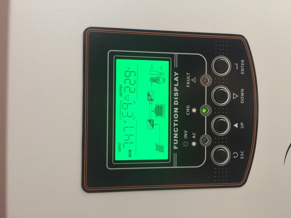

No, están con los paneles, no he puesto el generador. Ahora he estado un rato delante y pone el icono de advertencia y pone E9, yo creo que te avisa que están cargando mucho pero no pita ni nada y sigue cargando.
Aqui pongo 2 fotos.
Archivo adjunto 16278 Archivo adjunto 16279

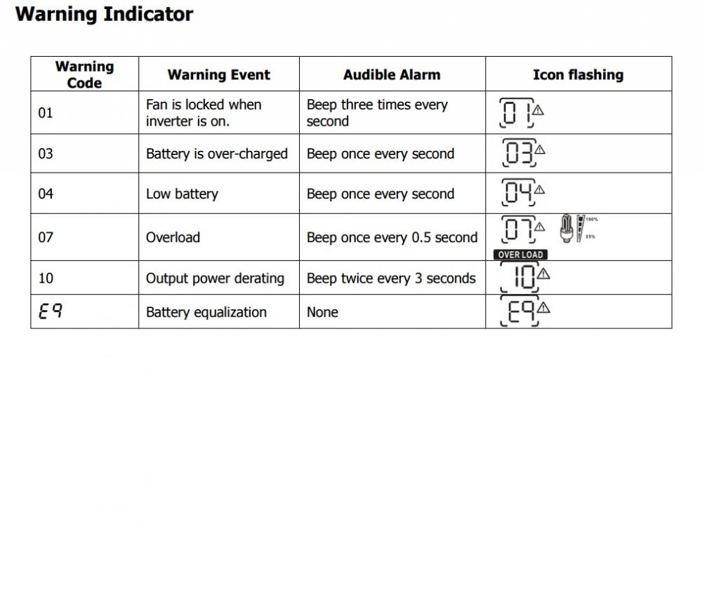

Olvídate de lo que te he dicho. E9 significa que está ecualizando!!
Archivo adjunto 16280
Ok Gabriel, muchas gracias por buscar lo que quería decir!! De momento sigue ecualizando, los paneles siguen entregando casi 800w no se si es el máximo que pueden dar por estas fechas o si es el máximo que puede meter el híbrido a baterías ya que están a 31.4V.

Hay una cosa que no entiendo, ayer por ejemplo para que la ecualizacion estuviera a 31.4V el híbrido cogía unos 760w y hoy para llegar a 31.4V esta cogiendo 830w.
¿hay alguna explicación para esto, es bueno, es malo?
kimynaty
Creo que es buena señal. Parece que los vasos se van desulfatando y su capacidad real aumenta. Con más capacidad, se necesita más intensidad de carga (más potencia) para hacer subir la tensión a 31.4V
760W a 31.4V son 24.2A intensidad de carga; 830W a 31.4V son 26.4A intensidad de carga
Esto también indica, que probablemente no llegarías lejos, con una fuente DC de Imax=10A - o con una de tus placas
