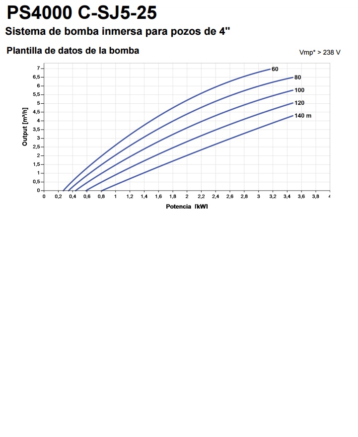

Por ponerle datos a esto que te digo, aquí tenemos una cuerva de funcionamiento de un sistema de Lorentz:
Archivo adjunto 16237

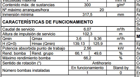

Y aquí de una bomba caprari con motor trifásico:
Archivo adjunto 16238
Estará acostumbrado a leer en los folletos de las bombas Lorentz que el rendimiento del controlador y del motor es altísimo, pero nunca verás el rendimiento de la bomba,porque es penoso...
Si queremos ver el rendimiento del grupo motor-bomba en un sistema de Lorentz, tenemos que dividir la potencia hidráulica entre la potencia absorbida por el sistema.
Por ejemplo, si tomamos como punto de funcionamiento de la curva, el punto 100 m 5,75 m3/h, absorbe una potencia eléctrica de 3,5 kw. La potencia hidráulica es de 1000x9.8x100x5,75/3600=1.565,27 w y si dividimos por 3.500 w, sale un rendimiento de 44,72 %.
Los de Caprari, algo más honrados, ya te indican que el rendimiento del grupo motor-bomba es del 49,60 %.
