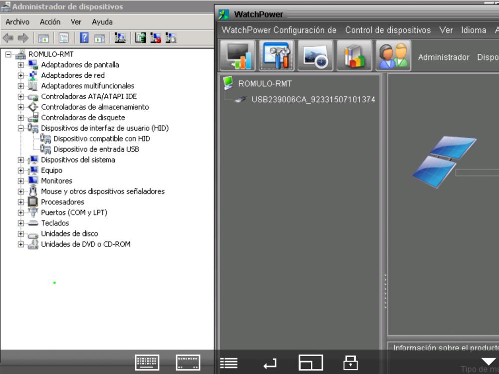

Buenas noches, he conseguido hacerlo funcionar con los drivers que ya le puso Windows,sin instalar drivers, solo me ha funcionado con una versión de MPPTtracker y lo reconoce como dispositivo usb, no serial.

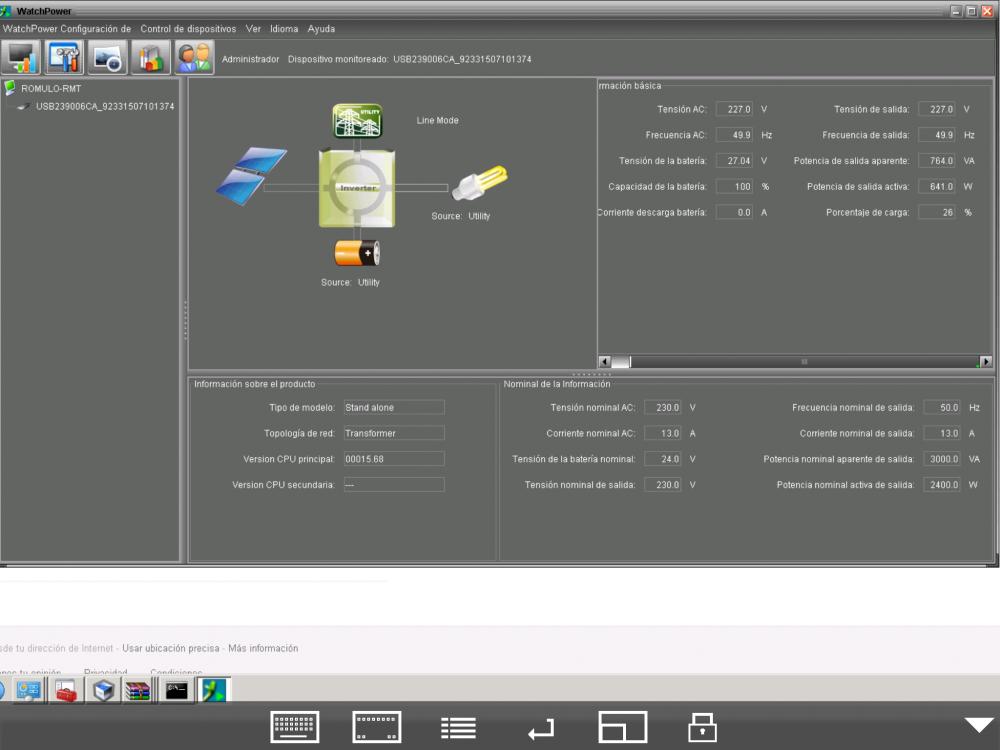

Al final conseguí que funcionara sin instalar driver, solo encontré esta versión del programa en un foro inglés donde reconoce el dispositivo USB Archivo adjunto 16212
Watchpower V1.11beta2
No realiza ninguna conversión, lo enchufas y te lo reconoce como dispositivo HID USB. El híbrido este solo tiene una salida usb, no serial ni adaptador de serial a usb.
De ahí a que la mayoría de programas no funcionen. Adjunto pantalla de como lo reconoce Windows (como si fuera dos dispositivos usb)Archivo adjunto 16213

Que fecha tiene el ejecutable watchpower.exe : 12 de Septiembre 2016??
Re: Inversor Axpert 3kva - USB y conexión con pc no funciona ¿Driver?
Así es, septiembre de 2016
Seguramente en esa ultima version del watchpower hayan metido los USBs. Es una simple conversion por software....o la haces por drivers o la metes en el mismo programa watchpower.
De hecho en el propio inversor aunque solo tenga conector USB la forma que tiene de comunicarse la placa base del inversor desde fuera es por TTL y por puerto serie es bastante sencillo. Los que llevan conector USB tienen que llevar un board de conversion USB-SERIE-TTL bastante mas sofisticado en hardware que una simple BOARD serie-ttl.
