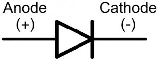

Mirando por la pagina de Solener, estos reguladores venian con un diodo "opcional"
Incluir un diodo de bloqueo, muy facil:
el + que viene de la placa --------l>l-------- entrada + del regulador (lado del anillo del diodo)
Archivo adjunto 16150Archivo adjunto 16151

El diodo adecuado para conectarlo al regulador de las 2 placas de 85W de cuanto tendría que ser? Iré a comprarlo a una tienda de electrónica para hacer la prueba con el ISOLER que es el que retornaba todo el voltaje. Gracias de nuevo Briko :-)
Re: Problema con sobrecarga en sistema aislado
Para las 2 placas 15Amp. (SB1540 por ejemplo).
Si tu regulador es de 20A, mejor poner directamente 20Amp.
