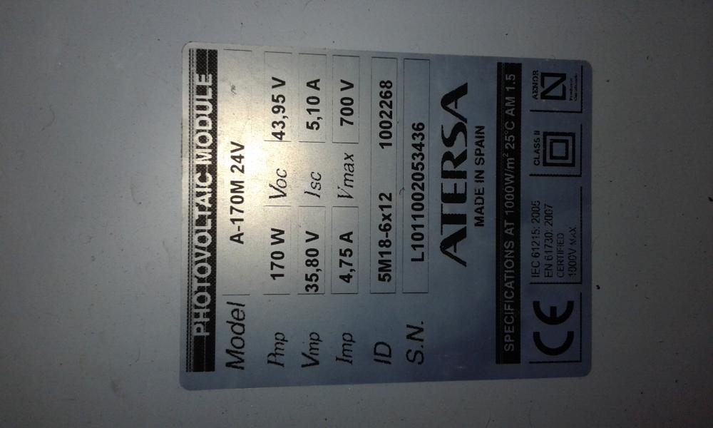

En primer lugar la placa solar que pongo foto de características. De segunda mano pero entregando su potencia. De precio no voy a decir nada de nada ya que en varias entradas he leído o a eso que no se debe poner precios ni enlaces....ahí va la foto ( no se si saldrá pero a ver...) Archivo adjunto 16131

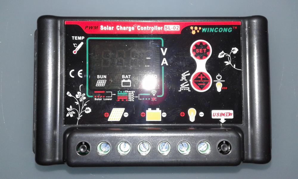

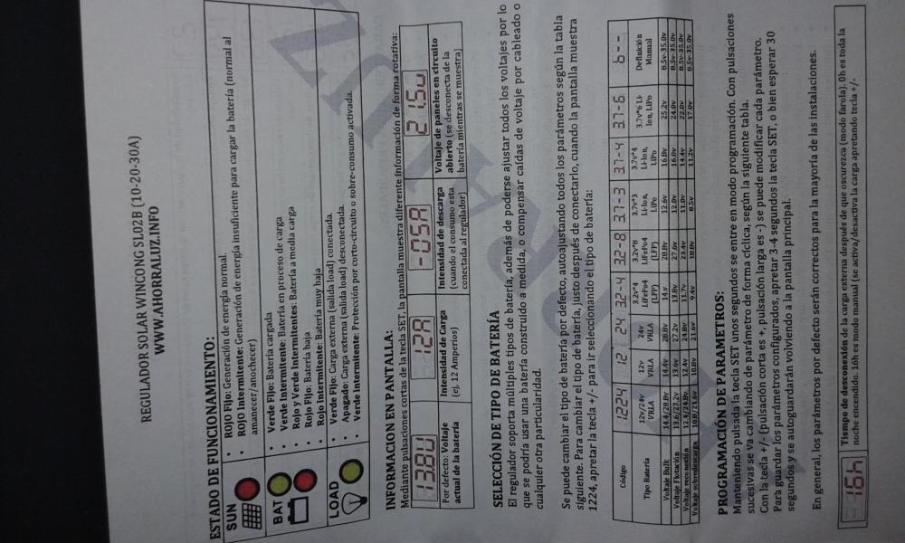

Regulador ya tengo comprado un pwm de 30a tb baratito que es este...
Archivo adjunto 16132
Archivo adjunto 16133

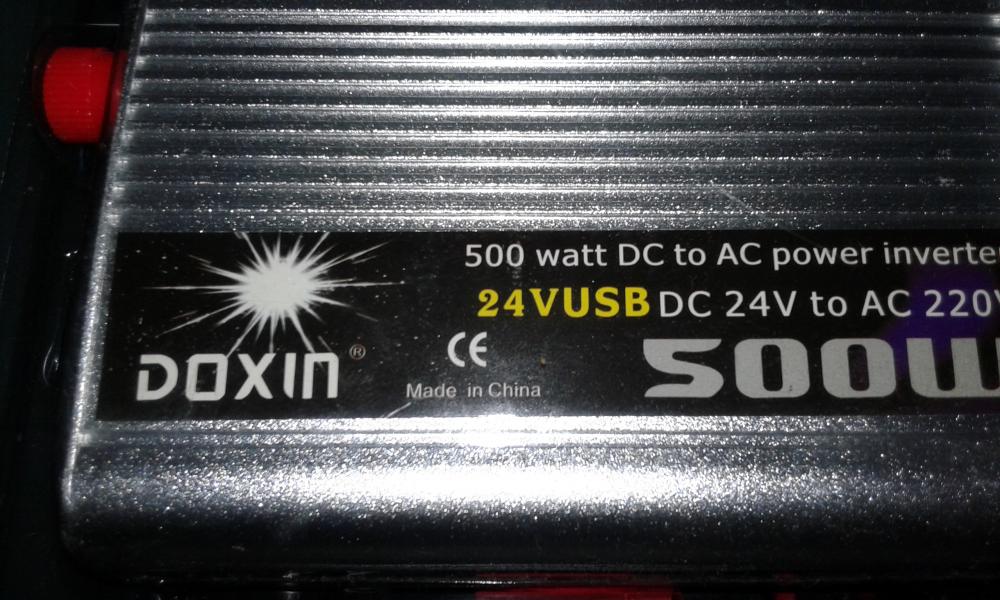

El inversor simple y baratito de 24v de 500w (jejejejeje no se lo cree nadie, por lo que pesa más de 150w no se me ocurriria)

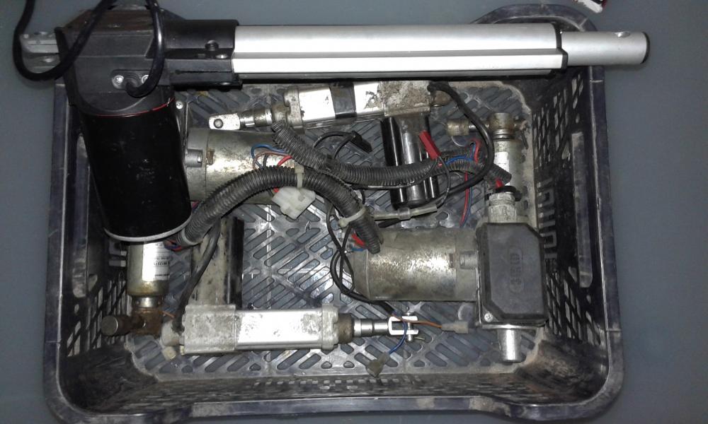

El seguidor de dos ejes y algunos de los motores preparados para cosas similares y a 24vArchivo adjunto 16136Archivo adjunto 16137

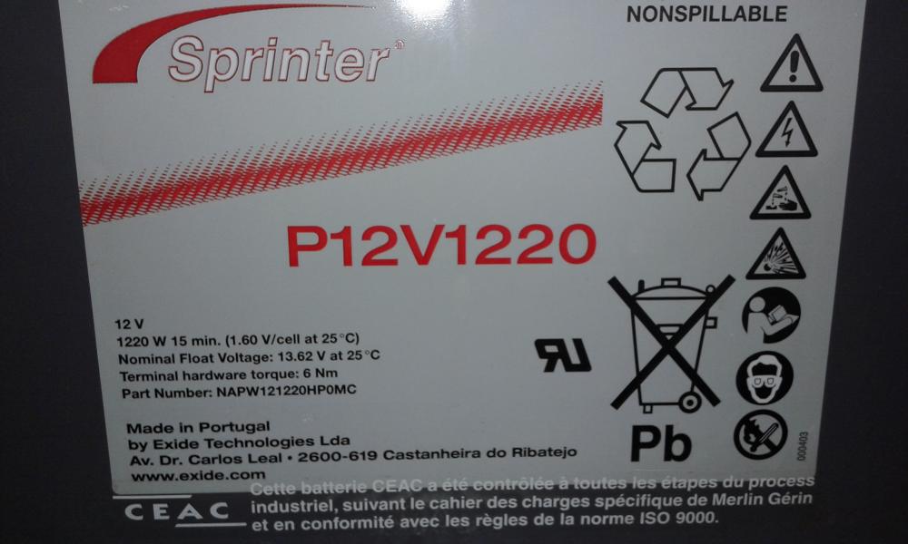

Bueno pues continuo ahora con el estómago lleno. Las baterias son 4, que no lo dije antes.
La idea era conectar las baterias serie/paralelo para obtener 24v 114a ( si no recuerdo mal eran de 12v 57a) y el poner el sistema a 220v es porque son muchos metros de cable para hacerlo en dc, que tendría que ser de mucha sección y a como esta el cobre no me merece la pena. Las bombillas son de led de 3w/220vac. El regulador de carga se puede programar para encender y apagar salida consumo al amanecer y anochecer que me suena interesante para el uso que lo quiero. El seguidor va a 24v al igual que los servomotores asi que consumirian directos de baterias.

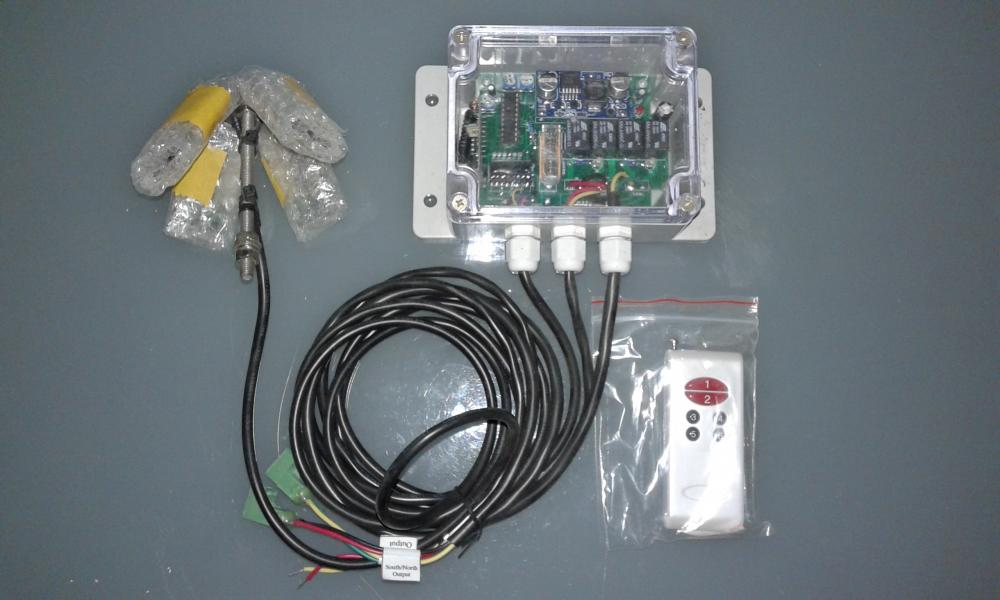

Bien pues el dilema lo tengo con las baterias. El regulador aparte de poder cambiar parámetros manualmente viene programado tb para baterias de litio y tengo esto guardado ( 3 módulos como el de la foto)
Archivo adjunto 16139 y este es el cargador de estos modulos aunque en este caso no me haría falta
Archivo adjunto 16140

Al regulador le puedes programar el encendido y apagado, efectivamente, pero sólo para lo que vaya conectado a esa salida.
El inversor no lo puedes conectar al regulador, dudo que aguante tanto la salida teniendo en cuenta que es un chinorris barato, lo tienes que conectar directo a la batería.
Así que si quieres tener la opción de controlar el encendido y apagado tienes que hacer la iluminación a 24 voltios sí o sí.
O eso o buscarte un programador que controle el encendido y apagado del inversor.
De todas formas tendrías que averiguar la tensión que soporta la salida porque esos reguladores no suelen soportar mucha.
Es probable que ni siquiera aguanten 10 bombillas de 24V.

Gracias por la respuesta. Pero voy a explicar mejor la idea de conexion regulador e inversor para que quede algo más claro.
El inversor irá conectado directamente a baterias pero este a su vez, será encendido-apagado mediante un rele cuando el regulador de la señal.
El tema de que la instalación sea a 220 no le veo inconveniente alguna. La idea son unas10 lámparas de 3w/220v lo que serían 30w de consumo que se le exigirán al inversor, que aún siendo del chino los dará con margen. Con la tensión de salida del regulador, no se exactamente a que te refieres pero, si es a baterias sería 12v /24v y si te refieres a la controlada para encender apagar ( consumos) es a 12v que para controlar el rele del inversor va bien ya que se le va a pedir muy poquita intensidad
Re: Proyecto pequeña instalación alumbrado exterior
Sí se puede hacer, pero no te extrañe que el inversor te chupe 60 0 70 W para entregar 30 W por ser la carga tan baja con respecto a la nominal...
Siiii. No me extrañaría nada pero estaría dentro del margen que me he planteado de 150w máximos para el inversor de juguete.

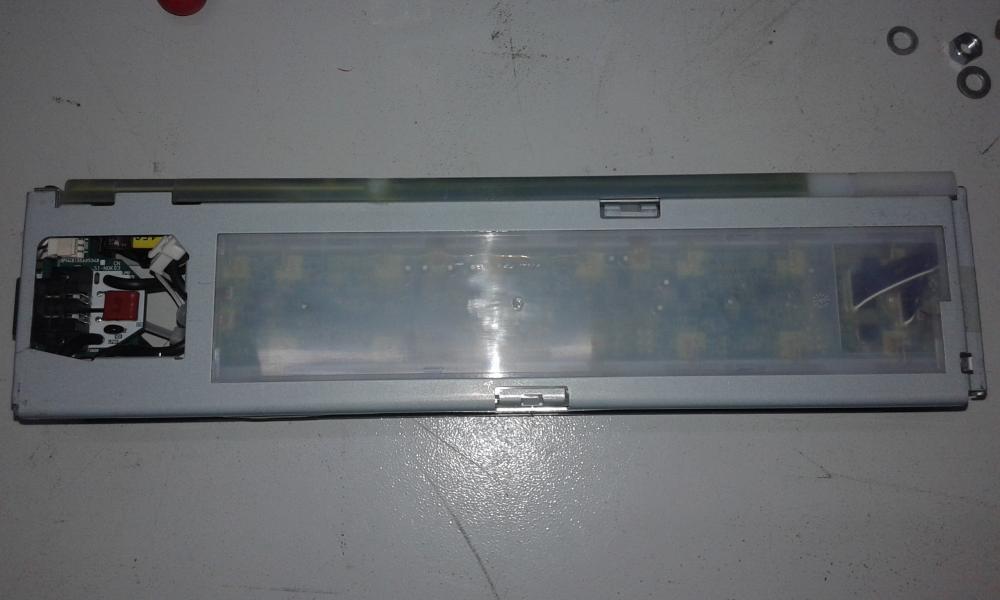

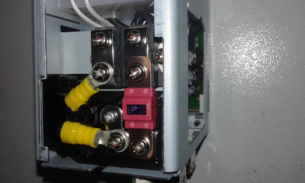

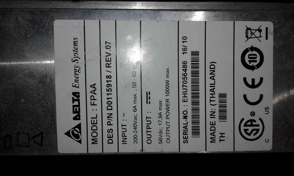

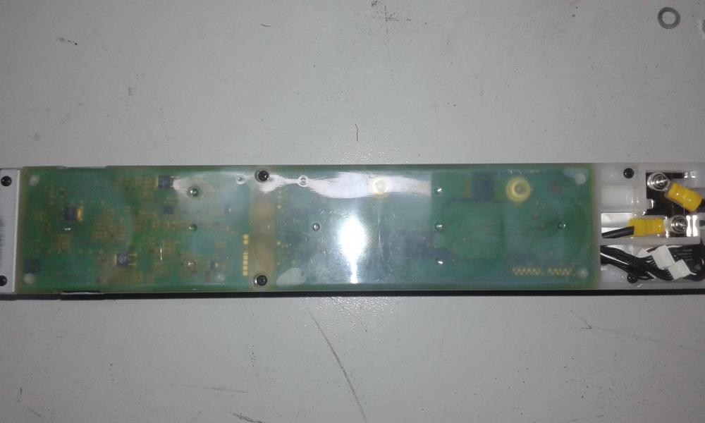

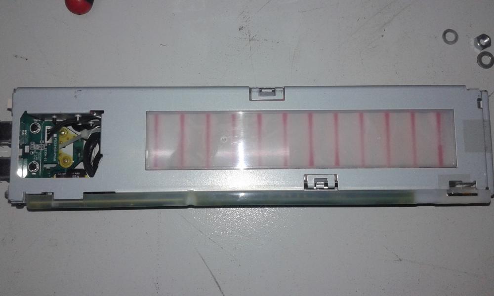

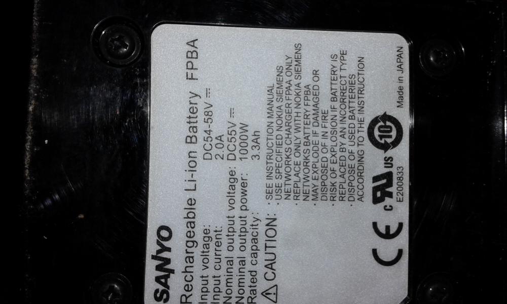

Ahí van las fotos de una de las baterias de litio por dentroArchivo adjunto 16141Archivo adjunto 16142Archivo adjunto 16143Archivo adjunto 16144
No me queda claro las especificaciones de la bateria. Entiendo que se cargan entre 54-58v 2a. La capacidad es donde me quedan dudas. A mi entender¿¿¿ almacena 1000w que no los entrega a más de 3.3ah y 55v???. Lo que serían ¿¿¿181.5wh de pico??? Aparte, tanta electrónica que tienen, ¿¿¿alguien del foro conoce este tipo de baterias???
Habría posibilidad de hacerle variaciones transformarlas en 24v??? Tengo tres módulos iguales por lo que sería interesante para esta idea. A ver que voy sacando en claro

La batería de Litio tiene una capacidad de 3,3 Ah, unos 180 wh de almacenaje. La descarga puede ser de hasta 1.000 W, es decir, unos 17 A a 55 V.
No me extraña que no te quede claro nada. Te haces un lío tremendo con las unidades ... :confused:

Aceptó la crítica que ir eso mismo lo consultó. Pero la verdad que tampoco me sacas de dudas. Por cierto que Gabriel2015 ha comentado algo que sólo me varía un poco lo que entiendo, así que te pido te expliques un poco para así aclararme tal lío. Gracias desde ya
Pero con la descarga de 1000w aguantaría una hora y y con la de 180w cinco horas y pico, no? ( teóricamente y aproximadamente)
Mientras me voy aclarando. Como veis convertirlas a 24v??? Complicado, fácil, imposible???

La capacidad de esta batería es de 3.3Ah a 55V, lo que equivale a 3.3Ah * 55V = 181.5Wh. Estos 181.5Wh es la energía eléctrica que puede almacenar la batería. Por ejemplo, podría entregar una potencia de 30W durante 6 horas; o una potencia de 100W durante 1.8 horas
La potencia pico que puede entregar esta batería, es de 1000W, pero solo la puede entregar durante algunos minutos. 1000W son unos 18A a 55V, o 42A a 24V o 4.5A a 220V. Amperio (A) es la unidad de la intensidad de la corriente ...

No no, con 1000 w de descarga, pues te duran un suspiro...Con 180 W durarían una hora, en teoría. Por eso el almacenaje es de 180 wh, es decir, descarga con una potencia de 180 w durante una hora.

... con la descarga de 1000w aguantaría una hora y y con la de 180w cinco horas y pico, no? ( teóricamente y aproximadamente)
No es correcto! Entregando 1000W aguantaría 10.8 minutos (en teoría!) y entregando 180W aguantaría 1 hora (en teoría!)

Creo que seria mas facil de convertir tu sistema a 48v
- 2 placas solares en serie,
- un regulador 48v
Para convertir tus baterias a 24v, tendrias que cambiar el sistema de carga interno a 24v (2 bms 24v por cada bateria).
comprueba que cada bateria tiene 14 elementos.
Seria interesante de quitar el fusible de 50A, y medir lo (voltios?) que hay entre los dos bornes de abajo, y luego los 2 bornes de arriba. (tu foto con el fusible rojo). Ojo de no hacer un contacto!!
No vaya que estas baterias, sean 2 de 24v en serie (seria mucha suelte).

Parece que tiene 4 baterías de 12V. Entonces tienes dos opciones:
1. Dos bancos en paralelo, cada banco de dos baterías de 12V en serie. Pero baterías en paralelo no es recomendable
2. Lo que dice briko: Montar el sistema a 48V, con las 4 baterías en serie
Puedes usar ese inversor de 24V que tienes, cambiando periódicamente entre baterías (1+2) y baterías (3+4), con un relé o un transistor. En este hilo lo explica Gabriel 2015

Hablaba de pasar a 48v, para usar las baterias de Litio, tal cual.
Las baterias de plomo, creo que no las tiene, todavia (ni tendria que comprarlas en este caso).
Y si tiene que comprar baterias de plomo que compre 2 de 12v con el doble de capacidad.
