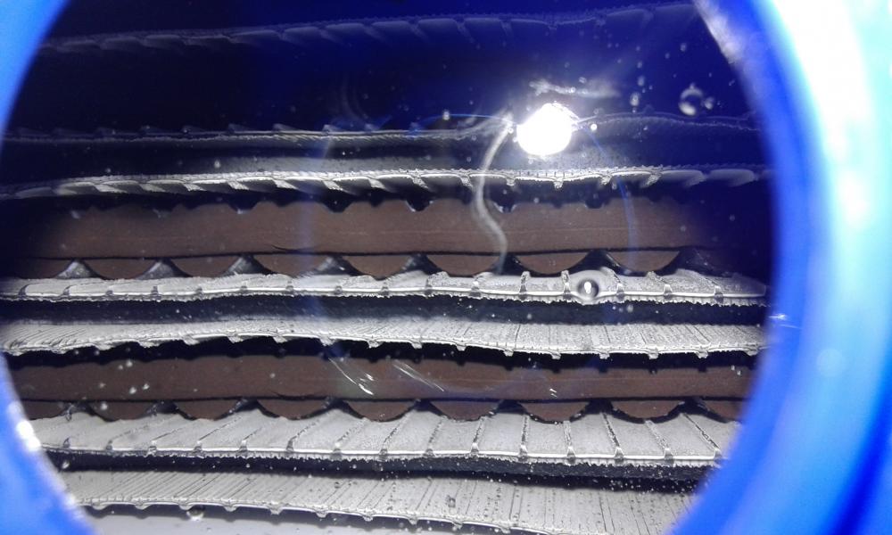

Buenas y Saludos. A ver si consigo salir de dudas. La cuestión es que me he echo de dos baterias concretamente son Marathon classic 12v 110a. Son fabricadas en junio 2016 y han llegado a mi con el siguiente problema. Una se carga completamente y con densidad de 1.30 por vaso (perfecta) a plena carga(cargandola a 12v de manera independiente) La otra nunca llega a cargarse, 5 de los 6 vasos suben a 1.30 de densidad pero uno se mantiene en 0. Los vasos interiormente se ven todos impecables excepto el que no reacciona que se le ven algunas pequeñas incrustaciones de sulfato. Al intentar cargarlas en serie (24v) ocurre lo siguiente. Como cargador estoy usando una FAC salicru 2000 p-h que me da algunos datos de la carga aunque las verificó con la pinza y polimetro. Con una salida de tensión 27.3v y 0.2a sin importar en que orden las coloque en serie, a la batería que esta en buen estado le llegan como mucho 11.8v y la diferencia hasta 27.3v se quedan en la batería mala. Mirando los vasos uno por uno en la batería buena no hay reacción alguna sin embargo en la que tiene el vaso mal hierven todos menos el malo que no hace nada. Se ponen turbios y burbujean, midiendo entre bordes me da 15.2-15.6v por lo que entiendo que intenta ecualizar sin éxito. Dándole vueltas al tema y usando la sonda de temperatura de la pinza amperimetrica he notado que en la zona donde aproximadamente esta la Unión interior entre celdas de el vaso malo hay una leve diferencia de 1grado de temperatura( colocando la sonda en el exterior de la batería haciendo contacto y esperando alrededor de 30seg.para estabilizar la lectura, en las pruebas entre 12-13grados excepto donde sube que son dos puntos a 14grados). Podria ser el problema de la union entre bornes interiores de este vaso? Dado el estado de las baterias vale la pena con creces meterla en quirófano antes de descartarla pero me gustaría asegurarme que no vaya a ser otro el problema y no haya que abrir. Llegado el caso que haya que abrir había pensado hacerle especie de ventanitas con forma de alas sin llegar a retirar el trozo para volver a sellar despues de reparar la union entre celdas, pero claro si es ese el problema.........

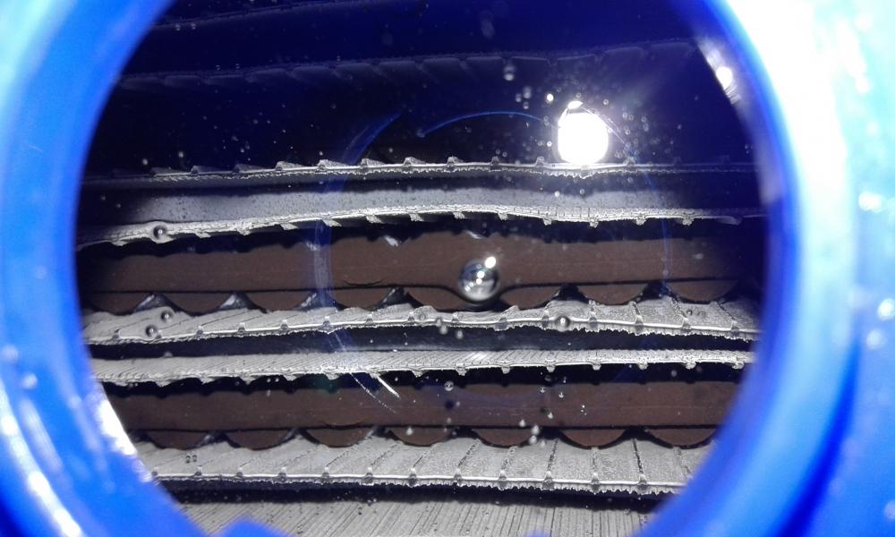

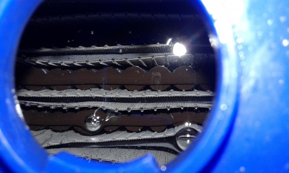

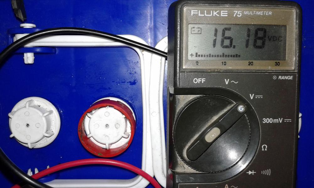

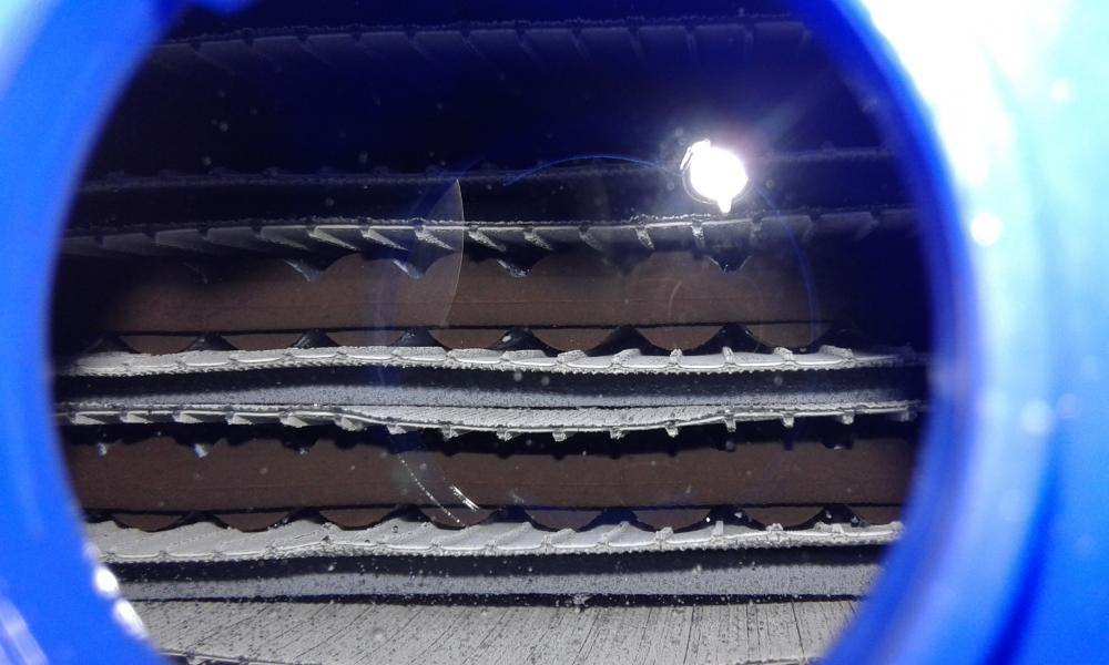

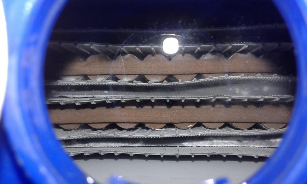

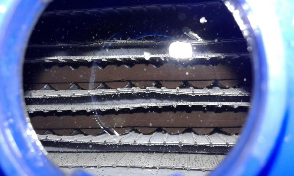

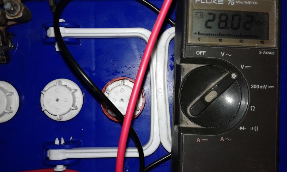

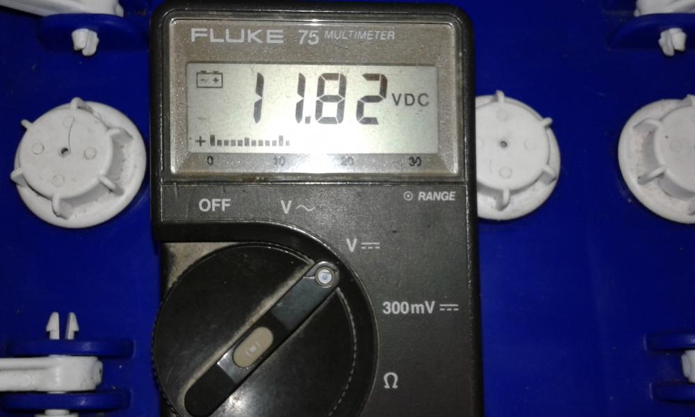

Bueno pues. No parece que tenga invertida la polaridad la celda. Creo al final va a ser la celda sulfatada. Ahí van por orden empezando por la borna -la primera y la +la última. Se nota bastante el cambio de color de la celda mala (sulfatada)
Bien. Tras petar la FAC salicru ( no sabría decir si por culpa de la bateria) He tenido un cargador de transpalet conectado a las dos baterias en serie dos horas. Y los voltajes de cada batería ( el menor voltaje de la bateria buena que previamente he descargado para que estuvieran más igualadas en voltaje) ahi van fotos
Y el voltaje total
todo a intensidad de entre 0.16-0.20 a.
Pues ha empezado a reaccionar la celda.
Me explicó un poco como he llegado a la conclusión de que no hay polaridad invertida. Con los tapones quitados y metiendo las puntas del polimetro en el electrolito, todas las celdas tienen la polaridad en el mismo sentido. Por otro lado, mientras estaba cargando, y haciendo lo mismo de meter las puntas en el electrolito; desde la celda mala a su anterior y posterior el voltaje estaba por encima de 3v. Las demás a 2v y algo. De borna + a su tapon 1.3v aprox. De borna - a su tapon tb 1.3v. Mirando bien el vaso y después de haberlo visto burbujear hoy, estoy casi seguro es sulfatada la celda así que voy a hacerle los agujerito e intentar desulfatador individualmente, a ver que tal reaccionaÚltima edición por Cacharreo_mlg; 20/02/2017 a las 20:51
