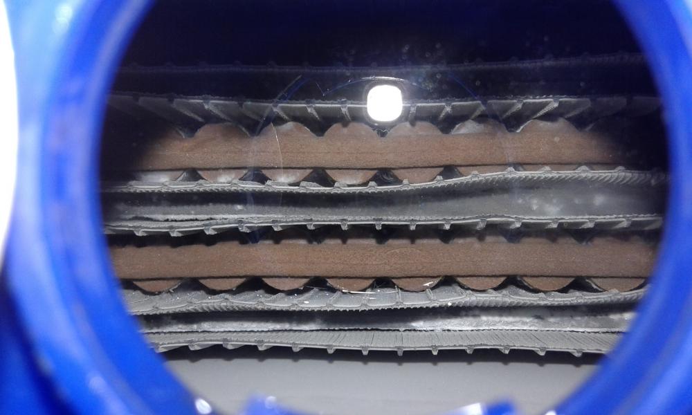

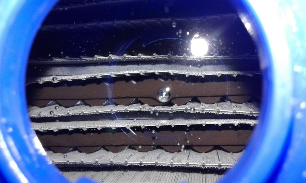

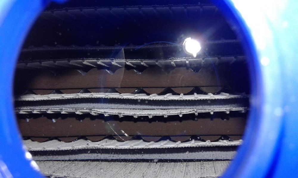

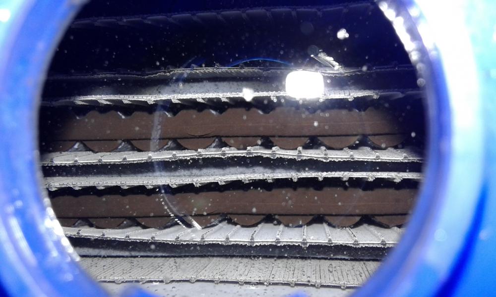

He de decir que las baterias provienen de fregadora industrial así que a saber por que manos ha podido pasar y que miramientos tenía respecto a las cargas y descargas. Así que como posible, dequilibrio en descarga no me extrañaría. En caso de ser así y se haya invertido la polaridad de la celda; ¿habría manera de comprobar si es ese el fallo? ¿habría solución llegado el caso?
9 Archivos adjunto(s)
Re: Problema vaso monoblock tracción

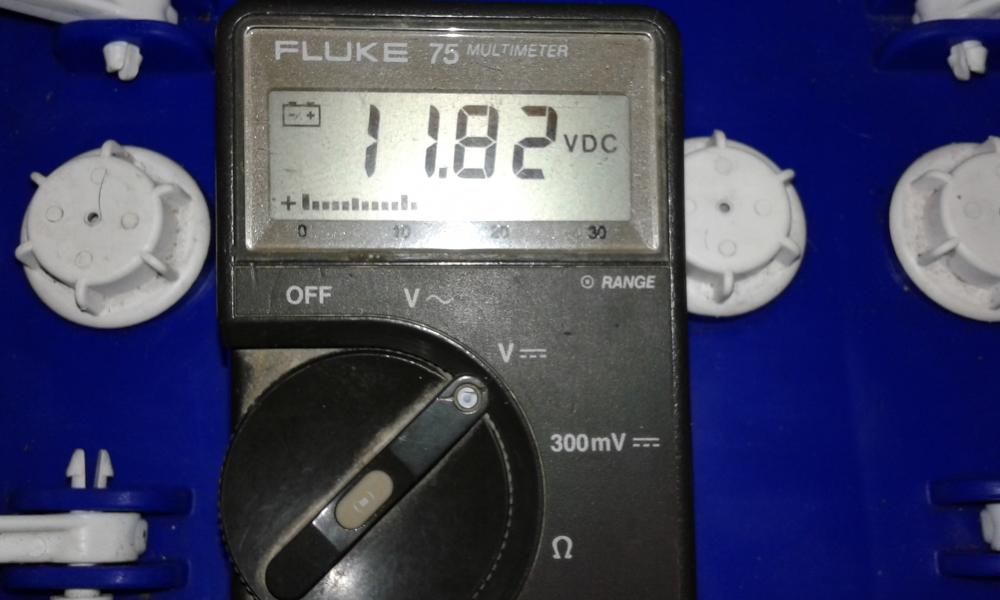

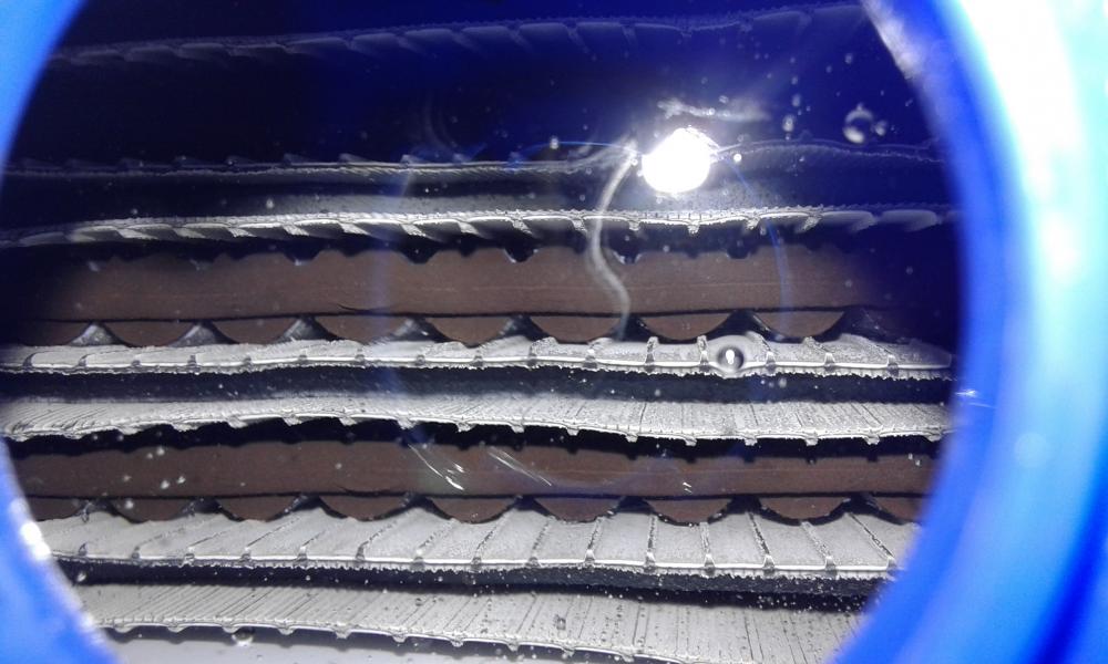

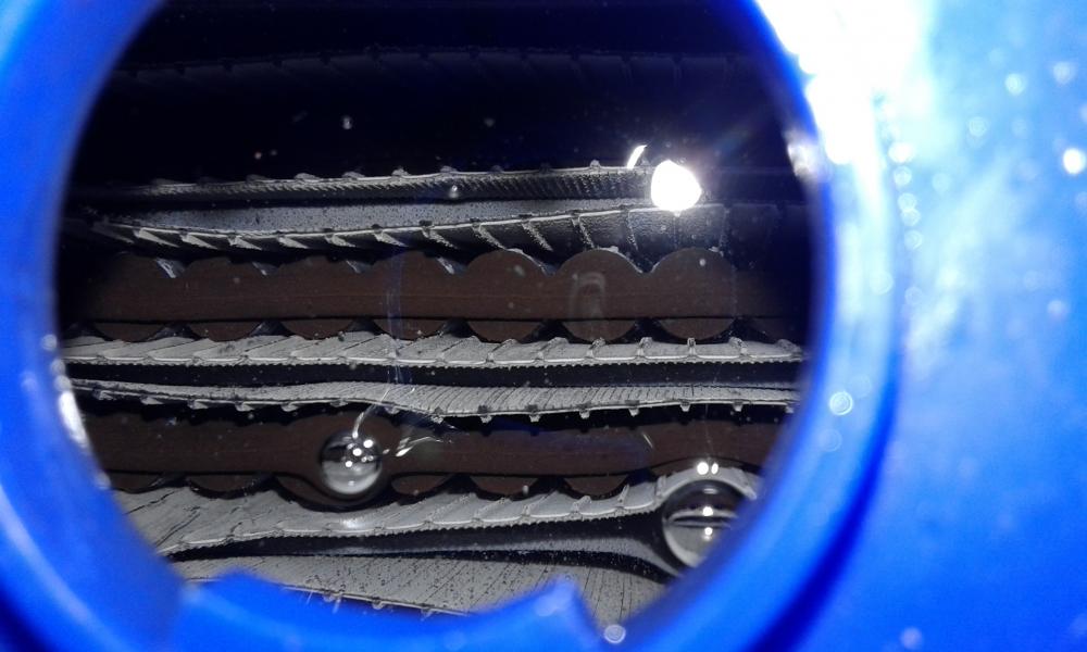

Bueno pues. No parece que tenga invertida la polaridad la celda. Creo al final va a ser la celda sulfatada. Ahí van por orden empezando por la borna -la primera y la +la última. Se nota bastante el cambio de color de la celda mala (sulfatada)Archivo adjunto 16152Archivo adjunto 16153Archivo adjunto 16154Archivo adjunto 16155Archivo adjunto 16156Archivo adjunto 16157

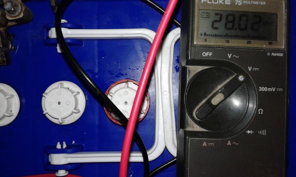

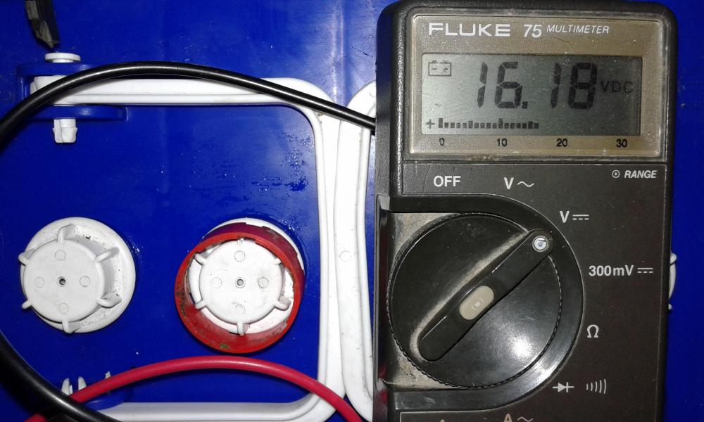

Bien. Tras petar la FAC salicru ( no sabría decir si por culpa de la bateria) He tenido un cargador de transpalet conectado a las dos baterias en serie dos horas. Y los voltajes de cada batería ( el menor voltaje de la bateria buena que previamente he descargado para que estuvieran más igualadas en voltaje) ahi van fotos
Archivo adjunto 16160Archivo adjunto 16161
Y el voltaje total
Archivo adjunto 16162 todo a intensidad de entre 0.16-0.20 a.
Pues ha empezado a reaccionar la celda.
Me explicó un poco como he llegado a la conclusión de que no hay polaridad invertida. Con los tapones quitados y metiendo las puntas del polimetro en el electrolito, todas las celdas tienen la polaridad en el mismo sentido. Por otro lado, mientras estaba cargando, y haciendo lo mismo de meter las puntas en el electrolito; desde la celda mala a su anterior y posterior el voltaje estaba por encima de 3v. Las demás a 2v y algo. De borna + a su tapon 1.3v aprox. De borna - a su tapon tb 1.3v. Mirando bien el vaso y después de haberlo visto burbujear hoy, estoy casi seguro es sulfatada la celda así que voy a hacerle los agujerito e intentar desulfatador individualmente, a ver que tal reacciona
