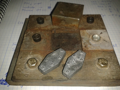

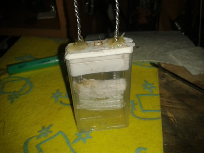

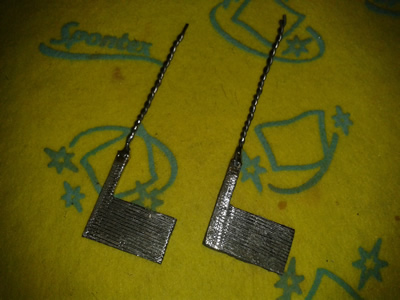

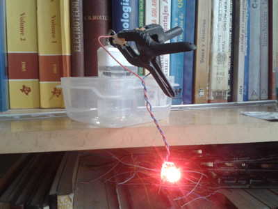

Hola. Os dejo las fotos del montaje de un prototipo de batería de plomo recargable que no tiene ácido sulfúrico.
Utiliza plomo puro para las placas y sulfato de aluminio y potasio (alumbre) + sulfato de magnesio como electrolito.
He utilizado el método de Planté para formar las placas, con sucesivas cargas en directo y luego al reves.
De momento funciona muy bien y no para de aumentar la capacidad, sobre todo después de una carga
en inverso. Ronda los 40 mAh. Las placas tienen 1,5x2,6 cm.
