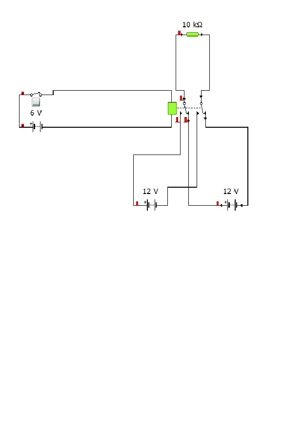

Gracias Gabriel 2015!,
Pero no tengo muy claro como debería conectar este relé, entiendo que funcionaria a modo de conmutador que iria alternando la conexión de una batería a otra, ¿tienes algún esquema? o sabes donde puedo mirarlo?

Re: Placas de 24 V e inversor de 12 V, posible solucion?
Esto sería el relé electromecánico:
Archivo adjunto 16097

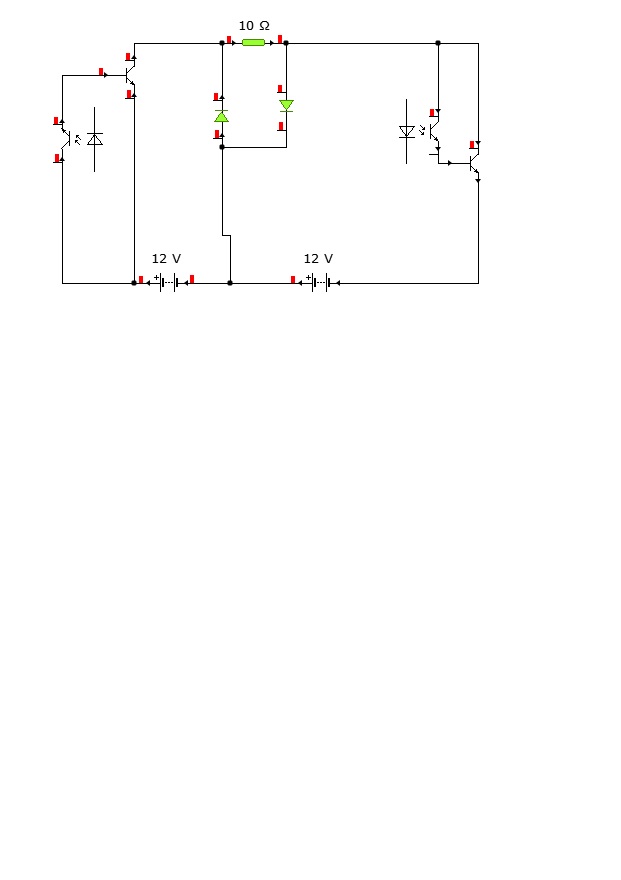

Algun esquema del transistor? Gracias
Cuando lo tenga funcionando os contare como va.
Algo así, faltarían por hacer los cálculos.
Archivo adjunto 16099
Su el inversor no va a chupar más de 150 w es posible que no hagan falta disipadores...Habría que verlo
Podrías conmutar cada 5 o 10 segundos, por lo que las baterías estarían casi al mismo estado de carga.
