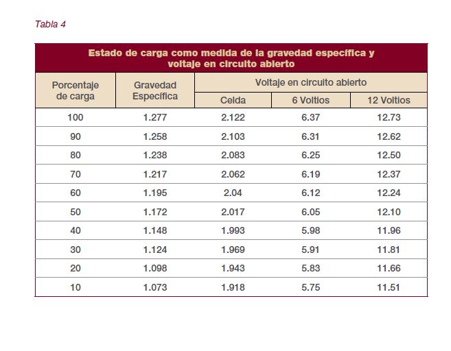

... En teoría las baterías acumulan 51,8 V, y no te recomiendan más de un 50 % de descarga, pues bien, cuando tenía una carga de 45,1V , empezó a pitar con un indicador en el panel de intensidad de batería baja ...
Confundes capacidad con tensión. Las Trojan que tienes en dos bancos en paralelo (malo!) tienen una capacidad nominal de 450Ah C20 y una tensión nominal de 48V
Las baterías no acumulan voltios, acumulan Ah! Para saber cuantos Ah les quedan, está el SOC (estado de carga) entre 0% y 100%
Lo que no hay que bajar a menos de 50% es el SOC, no la tensión (los voltios)
Tus baterías se comportan de una manera muy normal y correcta. Te pongo una tabla de SOC-tensión para Trojan
. . . . . . . . . . . . . . . . . . . . . . . . . . . . . . Archivo adjunto 16084
Cuando tus baterías están a 45.1V (1.88V por celda), el SOC está bajísimo! Estás asesinando a tus baterías ... :quemao:
Para darte una idea (no muy exacta):
Cuando tus baterías llegan a 47.2V (sin sol y sin consumo!), esto corresponde al SOC 30% y tienes que arrancar el grupo !

[QUOTE=el_cobarde;327757]Confundes capacidad con tensión. Las Trojan que tienes en dos bancos en paralelo (malo!) tienen una capacidad nominal de 450Ah C20 y una tensión nominal de 48V
Cuando tus baterías están a 45.1V (1.88V por celda), el SOC está al 0% ! Estás asesinando a tus baterías ... :quemao:

el inversor viene así configurado desde la instalación, debería modificar esa configuración. viene con cable serie para hacerlo, pero nunca he modificado nada, daba por hecho que estaba bien.

el inversor viene así configurado desde la instalación, debería modificar esa configuración ...
Correcto. Lo mínimo que cambiaría, es configurar el corte por tensión baja a 46V. Si tienes muy poco consumo, a 47V
Si esta descarga mortal se repite muchas veces (dias nublador seguidos), te conviene comprar un BMS (Battery Management System) y controlar el sistema en base al SOC
