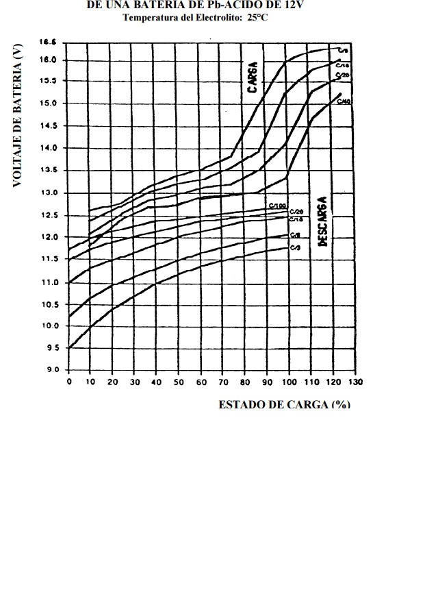

Hay un trabajo de fin de grado interesante sobre calcular SOC midiendo Ri en baterias de pomo acido. A alguno le podria interesar. Como no se si puedo postar ese tipo de enlaces aqui es solo buscarCálculo del estado de carga en baterías
de plomo-ácido en google.
Modela la bateria para ello.
Re: Resistencia interna de una batería
Gracias por el link, Pidjey
Basándose en esta gráfica, se podría calcular el SOC bastante fiable -por ejemplo con un Arduino- sólo sabiendo Ibat y Vbat en cada momento. Es decir, sin shunt y sin Peukert. Me parece bastante interesante ... :leer:
. . . . . . . . . . . . . . . . . . . . . Archivo adjunto 16147
Ejemplo: Sea Vbat=11.60V con I=40A (en descarga). Con batería de 200Ah, 40A es C5 ---> SOC=60%
Otro ejemplo: Vbat =13.72V con I=23A (en carga). 23A equivale a C8.7 ---> SOC=78%

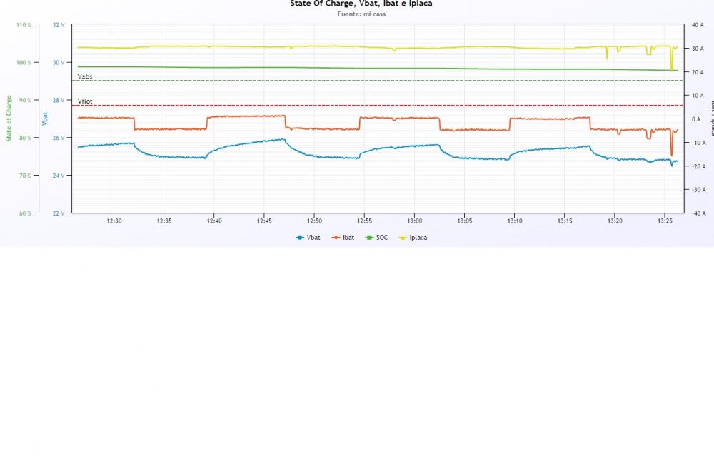

Archivo adjunto 16149
Pues para tener una aproximación puede valer. Si te fijas en la gráfica de Nikkito, se ve que la batería tiene un efecto capacitivo enorme. La intensidad cambia brúscamente, acorde a la demanda, pero la tensión de la batería tarda minutos en estabilizarse. No se si será porque tiene las baterías muy cargadas...Pero vamos, la intensidad tiene forma de onda cuadrada y la tensión casi de diente de sierra.
Por eso mismo usa un algoritmo en malla cerrada, para predecir esos cambios y corregir esos errores, sino en una pagina se acabaria el trabajo. En internet si buscas calcular SOC por resistencia hay mogollon, usando logica fuzzy, filtro kalman.... si ha cada cosa que queremos hacer se pretende reinventar la rueda nunca se avanza.
Gabriel 2015
Si te fijas en la gráfica de Nikkito ... la intensidad tiene forma de onda cuadrada y la tensión casi de diente de sierra.
Correcto. El algoritmo del SOC debería tener en cuenta este comportamiento. Por ejemplo, cogiendo la media de I y V de los últimos 10 minutos, o algo por el estilo
