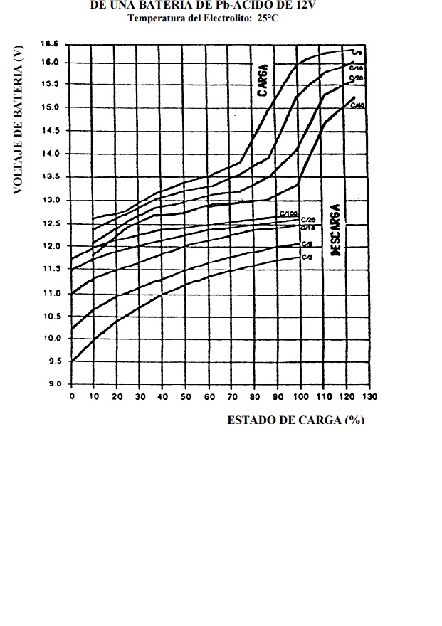

Claro, en cada punto de la curva, la Ri es la pendiente de la tangente.
Esto lo dice el modelo, y sería cierto si se tratara de una resistencia según Ohm (física, puramente resistiva)
Lo que en el modelo llamamos Ri, es un equivalente ficticio que en muchos aspectos se comporta como una resistencia - pero no en todos. Concretamente, la pendiente de la tangente a las curvas indicaría, que -en estado de carga- la Ri aumenta mucho con el SOC - sobre todo con el SOC >100%. En realidad, lo que realmente aumenta, es la diferencia de potencial entre placas, que es opuesta a la tensión del cargador - y el efecto de esta contra-tensión no se representa bien por una Ri
En las curvas en descarga, el modelo de Ri (pendiente de la tangente) es mucho más acertado ...
Posiblemente el modelo Ri esté pensado exclusivamente para la descarga de una batería, donde la pendiente de la tangente varía muy poco, entre el SOC 30% y el SOC 100% ... :pensive:

. . . . . . . . . . . . . . . . . . . . . . . . . . . . . . . . . . . . .Archivo adjunto 16096
Estudiando un poco más a fondo la gráfica, me he dado cuenta de algo interesante:
- Para una batería de 12V, la tensión de absorción es de unos 14.7V, aproximadamente
- Cargando con C5 (40A para batería de 200Ah) se llega a 14.7V con el SOC 85%
- Cargando con C10 (20A para batería de 200Ah) se llega a 14.7V con el SOC 95%
- Cargando con C20 (10A para batería de 200Ah) se llega a 14.7V con el SOC 105%
- Cargando con C40 (5A para batería de 200Ah) se llega a 14.7V con el SOC 113%
Se ve claramente que la batería agradece la carga a intensidad baja (C40, 5A para 200Ah)
Si limitaría la intensidad de carga a 5A, la celda "mala" llegaría al mismo SOC que las otras celdas, porque al llegar al SOC 100%, todavía no ha subido la Ri de las celdas ... :pensive:
Como me he aficionado a esta gráfica (me parece extremamente informativa), he hecho unas medidas con mi batería
- Cargando, he podido medir entre el SOC 70% y 95% y con intensidad de carga entre 5A (C40) y 20A (C10)
- Descargando, entre el SOC 95% y 85%, con intensidad entre 5A (C40) y 25A (C8)
Resultados:
- En carga, mis valores coinciden perfectamente con las curvas de la gráfica
- En descarga, mis Trojan tienen la tensión algo más alta que en la gráfica, p.e. 12.6V en vez de 12.3V
Estoy contento con estos resultados ... :)
Edito:
Otro detalle importante que se puede extraer de la gráfica:
- Descargando, para el SOC entre 50% y 100%, el valor de la Ri es de unos 15 mOhm
- Cargando, con el SOC 100%, la Ri es de unos 60 mOhm

Según entiendo, un vaso (parcialmente) sulfatado tiene la superficie activa de las placas reducida, debido a cristales de sulfato incrustados. No sé lo que dice el modelo del link, pero yo creo que este vaso tendrá una Ri mayor, comparado con "no sulfatado"
Aparentemente, esto contradice mi observación, de que el vaso (parcialmente) sulfatado está a una tensión menor que otros vasos iguales, pero sanos, conectados en serie
La paradoja se explica, sabiendo que el vaso sulfatado siempre estará a un SOC individual inferior a los otros vasos. Una señal fiable del SOC individual es la densidad, que es (mucho) menor en el vaso sulfatado que en los sanos
Con el SOC, también aumenta Ri (mirar la gráfica de los post #46 y #52). Este efecto domina!
Resultado:
El vaso sulfatado tiene una Ri menor que sus compañeros sanos en serie, especialmente cuando el SOC es alto ...
Con una intensidad de carga de 20A, al SOC 100%, para que haya una diferencia de tensión de 0.4V entre vasos, la diferencia en Ri tiene que ser de 20mOhm. Con 10A, la diferencia en Ri debería ser de 40mOhm
Esto fácilmente puede ser el caso, viendo los valores de Ri extraídos de la gráfica ... :)

De momento, doy por entendido (para mí) mis observaciones. Intento resumir:
- La Ri de un vaso/celda aumenta con el SOC; especialmente en carga, con el SOC >90% (ver gráfica de los posts anteriores)
- Los vasos/celdas salen de fábrica con una Ri ligeramente distinta
- Con el SOC bajo, hay poca diferencia de tensión entre vasos/celdas, pero con el SOC alto aumenta, sobre todo en carga
- Un vaso/celda con la Ri "demasiado" pequeña nunca llega a la tensión de absorción, y menos de ecualización
- Este vaso/celda nunca llega al SOC 100%, por lo que su Ri disminuye aún más ---> empieza a sulfatarse
- La sulfatación aumenta la Ri, pero el SOC bajo la reduce; el efecto del SOC gana y la sulfatación va a más
- Síntoma de todo esto: La densidad de este vaso/celda es baja y con cada ciclo va bajando más
- Si no se hace nada, el vaso/celda muere sulfatado - RIP
- Con una ecualización individual prolongada se puede recuperar (de-sulfatar) el vaso/celda y la densidad sube a valores "normales" ...
- ... pero la Ri pequeña innata no se "arregla" y el proceso se repite ... :quemao:
- La ecualización individual es difícil en una celda de monoblock, por eso son recomendables vasos individuales

Si la batería actúa como sumidero, y la consideramos como una fuente de tensión y una resistencia en serie, a mayor resistencia mayor tensión en bornes. Si actúa como fuente, y la consideramos como fuente, con una fuente ideal y una resistencia en serie, cuanto mayor es la resistencia, más baja es la tensión en los bornes.
Me voy acercando a tu punto de vista ... :redface:
Lo que dices, o sea el modelo "Ri en serie con una fuente ideal", describe muy bien el comportamiento de una batería sana, tanto en carga como en descarga. La gráfica lo demuestra: En carga, la tensión aumenta con la intensidad, pero en descarga es al revés: La tensión disminuye, cuando la intensidad aumenta. Esto coincide con lo que dice el modelo
Parece que el modelo no es tan bueno, cuando se trata de una batería (parcialmente) sulfatada ... :pensive:
. . . . . . . . . . . . . . . . . . . . . . . . . . . . . . . Archivo adjunto 16126

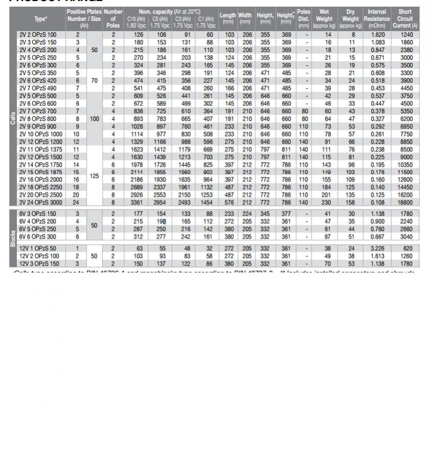

Por curiosidad, no se si ya lo habrás visto, te paso una tabla con varios vasos y sus resistencias internas.
Archivo adjunto 16129

Gabriel 2015
Información muy interesante para mí; no conocía esta tabla. Gracias, Gabriel
Según la tabla, un vaso 4 OPzS 200 con 215Ah C10 (como la T105) tiene Ri<1mOhm - y una de mis celdas tiene Ri=2.7mOhm ... :pensive:
Bueno, el vaso 4 OPzS 200 pesa 18kg y una celda de la T105 solo 9kg; la Trojan tiene menos plomo y menos electrolito. Además, mis baterías ya no son nuevas. Esto puede ser la causa de la diferencia en Ri
Me puedes explicar un detalle de la tabla que no entiendo bien (la Ri de los "blocks"), por favor:
El bloque 12V 2 OPzS 100, por ejemplo, tiene Ri=1.613mOhm, mientras un solo vaso 2 OPzS 100 tiene Ri=1.620mOhm ... :confused:
Un bloque de 12V son 6 celdas en serie - solo me lo puedo explicar, si la Ri en la tabla se refiere a una sola celda del bloque
La Isc también lo indica: 1260A para el bloque y 1240A para el vaso. Se deduce que la Ri del bloque es 12V/1260A = 9.5mOhm. Si calculamos la Ri para 6 vasos en serie, es 6*1.620mOhm = 9.7mOhm - esto sí cuadra
