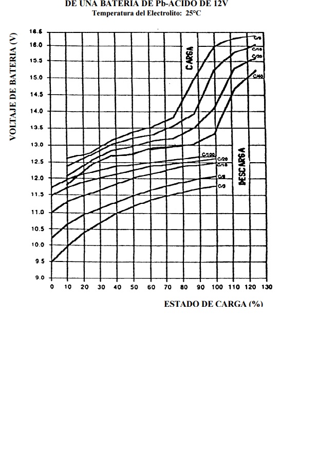

Ok.... sigo pensando que una celda sulfatada tiene una Rinterna superior a una celda buena , la influencia de los cristales adheridos a las placas estimo que sera superior al tema de la diferencia de densidad de electrolito... .
Pero insisto..es solo una opinion....nos hace falta en el foro algun experto en la quimica de las baterias

... sigo pensando que una celda sulfatada tiene una Rinterna superior a una celda buena , la influencia de los cristales adheridos a las placas estimo que sera superior al tema de la diferencia de densidad de electrolito ...
Recuerda que la Icola en flotación, absorción y ecualización se aproxima asintóticamente a valores muy pequeños
Por ejemplo, absorción a 59V: Con la batería al SOC 80%, fluyen unos 30A, digamos. Al SOC 90%, ya solo son 14A, por ejemplo. Y al llegar al SOC 100%, son solo 4A, por ejemplo
Esto significa que la Ri ha aumentado mucho, entre el SOC 80% y el SOC 100%
Estoy seguro, que este efecto "gana" al de los cristales de sulfato pegados a la placa ... :redface:

Un vaso sulfatado, la Ri tiende al infinito ...
Me parece que en esta discusión, el concepto de Ri no ayuda mucho, más bien crea confusión ...
Hablo de un vaso parcialmente sulfatado, en serie con otros vasos en buen estado
Estás de acuerdo, briko, que estando el banco de vasos en absorción o ecualización, el vaso sufatado estará a una tensión inferior a la de los otros vasos?

La resistencia interna de una bateria es del orden de 10 mOhms.
Una forma sencilla de comprobar esta resistencia, es de medir la tension de la bateria desconectada. V1
Luego, ponerle un consumo fuerte resistivo (una descarga de 50Amp), y medir simultaneamente, el voltage y la intensidad. V2 e I
Dividir la diferencia de voltage por I. (V1-V2/I= Rint).
No es ninguna medida de laboratorio (en AC), pero es suficiente para comparar 2 baterias, o 2 vasos.

Pienso que si el vaso esta parcialmente sulfatado, tendria que tener mas voltios en sus bornes ...
Mi experiencia dice lo contrario; he tenido dos celdas supuestamente sulfatadas y las dos con la tensión más baja
Si un vaso sulfatado estaría a tensión superior a los vasos "sanos" en serie con él, ocurriría algo muy deseable, pero nunca visto:
Estando en absorción el banco de baterías, por ejemplo a 59V (banco de 48V, 2.46V por vaso), los 23 vasos buenos estarían a 2.45V, y el vaso sulfatado a 2.70V, por ejemplo. Esto significaría tensión de ecualizar para el vaso sulfatado! Consecuencia: El vaso sulfatado se autocuraría, ya que la ecualización prolongada es la mejor medicina contra la sulfatación!

Creo que no. Hay que considerar que la R "parasita" esta en serie con la Ri. Hay una perdida de tension ... y las placas ven quizas 2,2v solamente ...
Es correcto que hay una caída de tensión en la Ri; pero la conclusión que sacas no es correcta
Miremos el ejemplo que puse (que no corresponde a la realidad!): La celda mala a 2.70V y las celdas buenas a 2.45V
Pongamos que esta diferencia es debida a la Ri; y pongamos que la intensidad de carga sea de 20A
La diferencia de tensión es de 0.25V con una intensidad de 20A ---> la diferencia en Ri será de 0.25V/20A=0.0125Ohm (12.5 mOhm)
Pongamos que la Ri de las celdas buenas sea de 50mOhm, entonces la celda mala tendrá una Ri de 62.5mOhm
Con 20A, la caída de tensión en la celda buena sería de 1000mV y en la celda mala de 1250mV
En todas las celdas, las placas verian exactamente la misma tensión: 1.45V. Ninguna razón para sulfatarse la celda mala!
Comentario: Siempre saldrá este resultado, cualquiera que sea la Ri de las celdas buenas
Por ejemplo, con una Ri "buena" de 10mOhm, saldría que las placas verían 2.25V en todas las celdas
Miremos ahora lo que he observado en la realidad: Celda mala a 2.4V; celdas buenas a 2.7V; intensidad 20A
Diferencia en resistencia interna 15mOhm ---> También en la realidad, las placas de todas las celdas verían la misma tensión!
Conclusión: El concepto de la Ri no parece ser buen modelo para nuestra discusión
Parece ser que las placas de la celda, de alguna forma, ven una tensión proporcional a la que medimos en los bornes de la celda
Es que la Ri no es una resistencia real en serie; es la misma reacción química que se comporta como una resistencia
Por esto, la Ri cambia y es mucho mayor para la celda cargada que para la celda descargada
Bueno, dejo este punto como "no entendido" - a ver si hay más conocimiento por alli ... :leer:

Resumo lo que he observado y lo que tomo por cierto, porque no es modelo ni teoría:
- Controlando la tensión de cada celda en un banco de baterías, puede haber tensiones bastante diferentes
- Cuando pasa intensidad, una celda mala (sulfatada?) ve menos tensión que las celdas buenas en serie
- La definición de una celda mala: No llega a la densidad nominal (1.28g/ml) con las fases de carga "normales"
- Una vez que una celda empieza a estar mal, se pone peor con cada ciclo de carga/descarga
- "Mi celda mala" (parcialmente sulfatada?) ya no subía de 1.18g/ml
- Con una ecualización individual prolongada (varios días), la densidad volvió a subir a 1.28g/ml
- Falta comprobar, que la celda que estaba "mal", se haya curado de verdad y "para siempre"

Aquí tenemos unas curvas que ilustran bastante bien el tema de la resistencia interna:
Archivo adjunto 16083
Re: Resistencia interna de una batería
Gabriel 2015
Aquí tenemos unas curvas que ilustran bastante bien el tema de la resistencia interna ...
Realmente, lo que ilustran las curvas, es como cambia la tensión de la celda durante la carga y descarga con varias intensidades. La Ri es un modelo que explica -con ciertas restricciones- este comportamiento
Creo que el modelo de la Ri no sirve para deducir "a que tensión están las placas de una celda", imaginándose una Ri en serie con las placas, con la correspondiente caída de tensión en la Ri (lo que hace briko en su post #34)
Si fuera así, las placas de todas las celdas siempre estarían a la misma tensión; no importaría la tensión en los bornes
el_cobarde
Claro, en cada punto de la curva, la Ri es la pendiente de la tangente.
