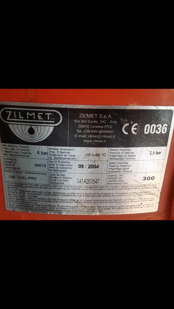

Basó de expansión de 300 litros con presos tato

Revisa la presion de aire de la hidroesfera, dejala unos 300 Gramos por debajo de la presion minima de la presion de arranque.

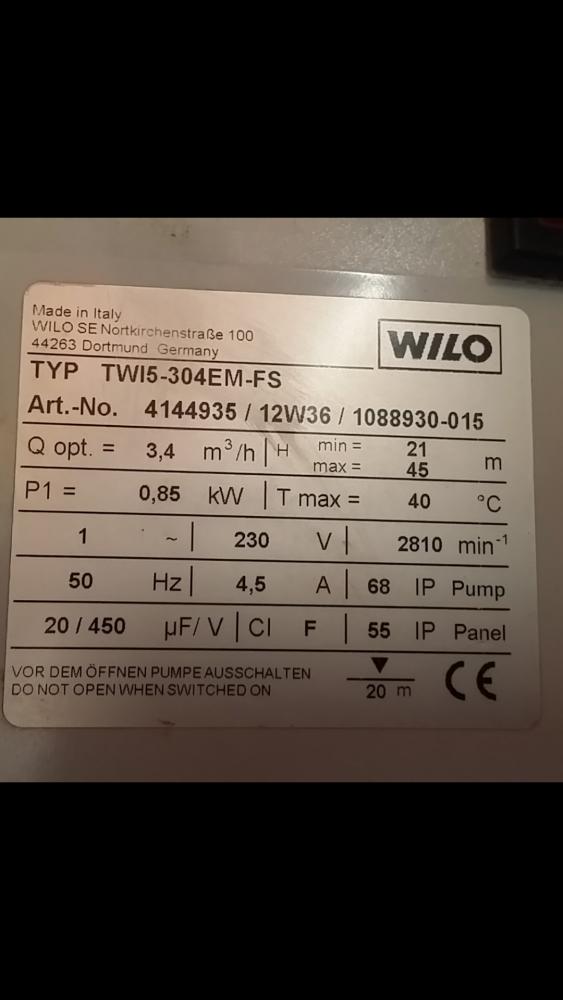

- 05/02/2017, 15:44 #7Gabriel 2015 Invitado
- 05/02/2017, 15:47 #8
Forero Junior
- may 2012
- errenteria
- 11
Re: Problema con inversor y bomba sumergible
La bomba es una sumergible de 900 watios y es de la marca wilo
- 05/02/2017, 17:16 #9Gabriel 2015 Invitado
- 05/02/2017, 17:18 #10
Forero Junior
- may 2012
- errenteria
- 11
Lo siento Gabriel pero no se el modelo. La tengo en una casa d campo y hasta el siguiente fin de lo iré. Intentare buscarlo por internet

- 16/02/2017, 09:19 #13Gabriel 2015 Invitado
Pues el tema está complicado parece. La bomba es alimentada tras ser la fuente "sensada" por el cuadro electrónico, por lo que parece difícil buscar disminuir la corriente de arranque disminuyendo la tensión desde la alimentación del equipo.
Creo que sí que se puede actuar en el tramo que va del equipo electrónico al motor de la bomba. Se me ocurren tres opciones, un arrancador suave por tiristores, una resistencia y un autotransformador. El arrancador suave se instalaría y no haría falta nada más. Con la resistencia o el autotransformador, alimentaríamos el motor durante un tiempo a una tensión inferior a la nominal.
Si tienes, o puedes conseguir un transformador antiguo de 230-125 de unos 1.000W, puede ser que lo tengas solucionado. Son similares a los que se tenían para que funcionasen los televisores cuando se cambio la tensión de red de 125 a 230 V.
Pero vamos, que está muy justito, porque la potencia de la bomba es de 850 W, pero la corriente nominal de funcionamiento, la que absorbe el motor, es de 4,5 A, que por 230 da 1.035 W.
