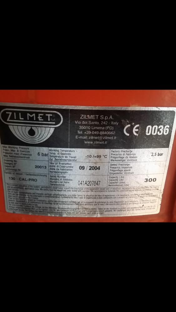

Basó de expansión de 300 litros con presos tato

Revisa la presion de aire de la hidroesfera, dejala unos 300 Gramos por debajo de la presion minima de la presion de arranque.

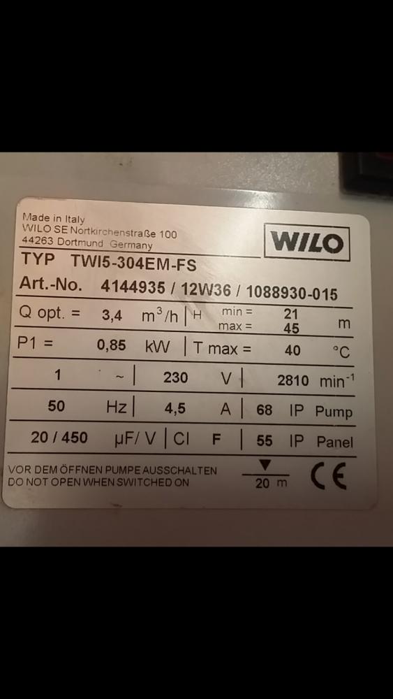

Qué modelo es? Puede ser que ya lleve variador
Re: Problema con inversor y bomba sumergible
La bomba es una sumergible de 900 watios y es de la marca wilo
bantxiu
Eso ya lo has dicho. Dinos el modelo.
Lo siento Gabriel pero no se el modelo. La tengo en una casa d campo y hasta el siguiente fin de lo iré. Intentare buscarlo por internet
Me suena de leer en el foro alguien que le pasaba lo mismo con un aire acondicionado, lo solucionó poniendo una resistencia en serie para el arranque durante unos segundos y despues la quitaba con un temporizador.
En caso de que lleve el condensador fuera también podrías probar a poner otro en paralelo solo para el arranque
Pues el tema está complicado parece. La bomba es alimentada tras ser la fuente "sensada" por el cuadro electrónico, por lo que parece difícil buscar disminuir la corriente de arranque disminuyendo la tensión desde la alimentación del equipo.
Creo que sí que se puede actuar en el tramo que va del equipo electrónico al motor de la bomba. Se me ocurren tres opciones, un arrancador suave por tiristores, una resistencia y un autotransformador. El arrancador suave se instalaría y no haría falta nada más. Con la resistencia o el autotransformador, alimentaríamos el motor durante un tiempo a una tensión inferior a la nominal.
Si tienes, o puedes conseguir un transformador antiguo de 230-125 de unos 1.000W, puede ser que lo tengas solucionado. Son similares a los que se tenían para que funcionasen los televisores cuando se cambio la tensión de red de 125 a 230 V.
Pero vamos, que está muy justito, porque la potencia de la bomba es de 850 W, pero la corriente nominal de funcionamiento, la que absorbe el motor, es de 4,5 A, que por 230 da 1.035 W.
