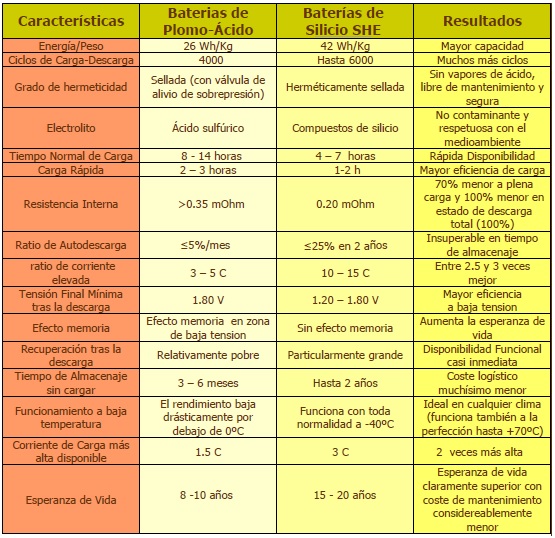

Supongo que la inversión inicial muy superior deber frenar, aunque en principio se pueda compensar. Yo que estoy aprendiendo aún, la batería es lo que menos claro tengo. Se la energía que quiero tener de almacenaje, pero no como calcular la batería necesaria, jeje. Dejo una imagen propagandística de estas baterías que siempre ayuda al entrar en un hilo, por si viene otro despistado como yo :redface:
Archivo adjunto 16040
Re: Nuevo proyecto aislada con baterias de silicio
La verdad es que de características parece que solucionan todos los problemas del plomo-acido clásico... Y casi puede competir con las de litio (en densidad/peso no, pero eso no hace falta para solar).

A lo mejor estoy equivocado, pero yo desconfiaría de una empresa de baterías emplazada en un "centro de negocios" de una calle de Las Rozas (Madrid). Es como si una empresa de equipos de soldadura autógena estuviera en Puerto Banús. Además, el mal gusto y exceso de rimbombancia de su web y catálogos ya hecha "patrás".
Vamos a ver. La empresa Interberg es un distribuidor de baterías y lo que anuncia como Silicon SHE mucho me temo que son normalitas baterías Plomo-Acido con electrólito de gel (que está hecho con silicio). En la entrada en inglés de de VRLA battery se dice que las baterías de GEL "are sometimes referred to as 'silicone batteries'".
Los datos que dan para ensalzar su producto yo creo que son, como pasa con otros fabricantes, sencillamente falsos.
Solo les falta decir que los electrodos son de grafeno.
Puedo estar equivocado, pero como buen madrileño creo oportuno recomendarte que vayas con ojo.

Hay una cosa que en principio las hace completamente diferentes... La densidad energética por kilo, que es como un 80% mayor. Y comprobar la capacidad de la batería es bastante fácil. La duración sería otra batalla.
Sin que sean la panacea tampoco serán un engaño. Los distribuidores de castellon yo los tengo por bastante serios y que saben lo que hacen. Si ellos las han probado y dicen que van bien, les creo.

Para poner algunos datos así como comparativa, dejo procedente del mismo sitio que comenta pac0 las tres opciones.
Silicio SHE 424Ah C100 @48V -> 5300€ -> Esperanza de 15-20 años? Coste anual, mejor caso: 265€/año
CPZS 750Ah C100 @48V -> 3500€ -> Esperanza de 8-10 años? Coste anual, mejor caso: 350€/año
NiFe 400Ah C?? @48V -> 7000€ -> Esperanza de 20-25 años? Coste anual, mejor caso: 280€/año
Corrijan lo que esté mal o lo que deba puntualizar.
Las capacidades se supone que corresponden a más o menos la misma capacidad útil para cada tipo, seguramente alguna debería ser el "modelo" superior o inferior.
