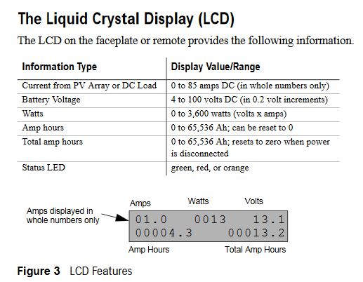

He comprado un display para un regulador de carga Schneider c60, es el modelo c40 dvm.
Alguien me puede explicar cómo interpretar cada uno de los parametros?
No tengo mucha idea.
Gracias!
- 26/01/2017, 09:33 #2el_cobarde Invitado
Re: dsplay Schneider c40 dvm
El DVM-C40 informa sobre 5 parametros: "Amps", "Watts", "Volts", "Amp Hours" y "Total Amp Hours"
- "Amps" es la intensidad de corriente que entregan las placas FV. Siendo regulador PWM, es la misma que va a batería
- "Volts" es la tensión de batería. También es la tensión a la que producen las placas
- "Watts" es la potencia que entregan las placas (el producto de "Amps" por "Volts")
- "Amp Hours" es la cosecha FV desde el último reset, por ejemplo la cosecha de cada día
- "Total Amp Hours" es la cosecha FV total, desde la instalacióm del DVM
