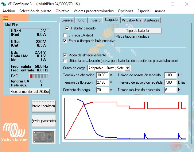

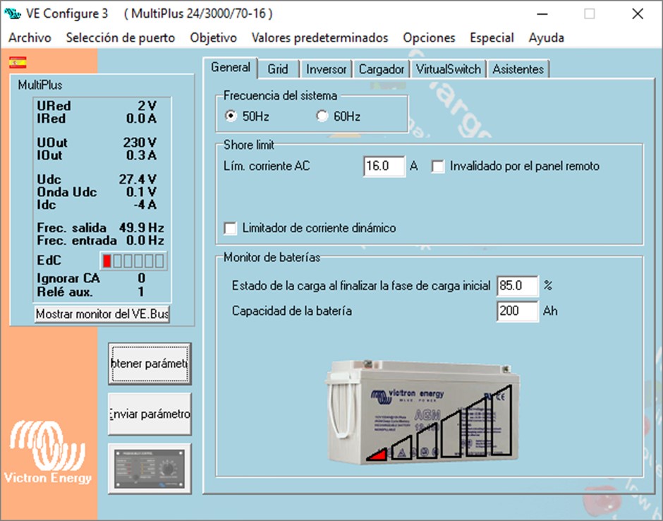

Buenas tardes y muchas gracias por la ayuda.
Acabo de poner el VEconfigure y tengo esta lectura del multiplus. Que factores deberia modificar para obtener valores optimos, teniendo en cuenta que me trabajan solo 11 vasos de 2V cada uno?
Archivo adjunto 15971Archivo adjunto 15972Archivo adjunto 15973Archivo adjunto 15974Archivo adjunto 15975
Re: Poca duración de las baterías OPzS con muy poco consumo
Pestaña Inversor:
Desconexion por baja ... 19.8v (1.8v por elemento)
Reinicio por baja ... 21.5v
Prealarma 22 v
Pestaña Cargador:
Absorcion: 28.5v (1.8v por elemento)
Flotacion 25.3v (2.3v por elemento)
en la pestaña General has puesto como Capacidad de la bateria 200 Ah cuando en #1 indicas que son 1500 Ah, esto implica que la barra de Estado de CArga EdC y la grafica de la bateria no marquen correctamente.
ahora tendrias que tomar valores de tension y densidad de todos los vasos, incluido el malo, para hacer un mejor seguimiento del estado de la bateria y si te animas segun los datos de densiad y voltaje del malo intentar recuperar ese vaso. animo!

Muchas gracias solflitos!
Los 200 Ah no los había modificado, debía ser el valor predeterminado. Ahora me cuadra que haya tenido tan poco rendimiento. Lo cambio a 1500 Ah o debería ajustarlo de acuerdo a los 11 vasos que quedan en buena forma?
srdescornalbou
este dato no influye en el rendimiento, pongas el valor que pongas el rendimiento de la instalacion será el mismo,
es solamente un indicador aproximado del estado de carga de la bateria y lo hace en funcion de la tension de la misma, si lo dejas en 1500 x11 /12 = 1375 sera una indicacion mas aproximada.
