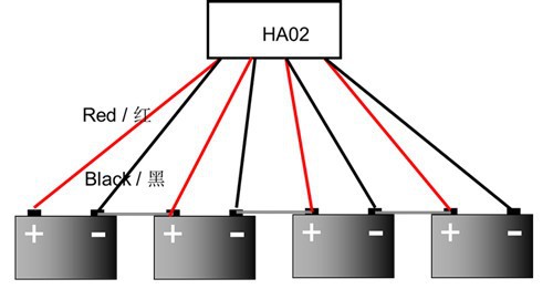

hoy he instalado el equalizador, y no veo que funcione como se espera.
Tengo un vaso en una bateria que se pone en corto cuando la densidad es baja (el-cobarde lo sabe bien pues me esta ayudando en otro hilo) y esperaba que cuando este se pusiese en corto, al haber una diferencia de unos 2v entre las baterias buenas y la mala, el equalizador injectase una intensidad respetable.
Pues no, del vaso creo que salen (deberian de entrar) unos 300ma y da igual si la bateria tiene 12v o 10v siempre es la misma corriente, no cambia.
Ademas observo que el ecualizador se calienta bastante. La bateria lo nota, pues una vez el vaso esta en corto, esta no se recupera como ayer, al final he desconectado el equalizador y ha pasado de 47v a 48v en pocos segundos, parece que no balancea, tan solo consume.
El sistema de conexion es bastante simple y no da opcion a equivocarse.
Tambien he probado a cambiar a la bateria mala otra salida (en vez de la 2 la 3), y el resultado es el mismo.
Que puedo estar haciendo mal ?

Realmente no sé a que se deben tus problemas con el balanceador
Lo único que se me ocurre, es que no has respectado el orden de los cables. El negativo de cada pareja (cable negro) debe estar al mismo potencial que el positivo (cable rojo) de la pareja siguiente, siguiendo el orden en el que tienes conectadas las baterías. No puedes conectar los cables en un orden arbitrario, tiene que ser consecutivo: 1 - 2 - 3 - 4. Puedes dejar cables de los extremos sin conectar, pero no puedes dejar huecos en medio. Por ejemplo, no puedes dejar el grupo 3 desconectado, teniendo los otros grupos conectados
El esquema lo deja bastante claro, creo . . . . . . . . Archivo adjunto 15994

efectivamente el esquema lo deja bastante claro y es dificil equivocarese.
Lo instale en orden , pero al ver que no funcionaba, permute las celdas 2 y 3 (y pienso que no debe afectar, pues simplemente deberia comparar las tensiones y enviar o sustraer corriente a cada vaso) con el mismo resultado.
Solo se me ocurre que este mal, otro detalle es que si lo tocas esta calentito, yo creo que demasiado para solo balancear 0,2A.
Si no me equivoco, para saber si entra o sale la corriente, si ponemos el positivo del tester al positivo de la bateria, si sale deberia ser positiva y si entra negativa, tambien tengo uno analogico, de aguja que se mueve segun el sentido de la corriente.
Hoy lo volvere a instalar, lo desconecte por precaucion, porque al no instalar ningun fusible, y viendo que no funciona, me da un poco de miedo. Por cierto lo tienes instalado sin fusibles no ?? o has puesto alguna proteccion ??

Aquí no te entiendo, jmargaix. Cómo permutas las celdas? Solo cambiando los cables del balanceador (malo!) o cambiando la posición de las celdas en el banco de baterías (correcto)? Recuerda que cada cable negativo del balanceador debe(!) estar al mismo potencial que el cable positivo vecino. Esto no será el caso, si cambias el orden de conexión

No me he fijado si mis balanceadores se calientan, pero no lo creo
Edito: He ido a comprobarlo y mis balanceadores no se calientan en absoluto ...

Has hecho bien en desconectar el balanceador. Antes de probarlo de nuevo, comprueba si lo haces todo bien, porque creo que allí está el problema

Pues solo veo la opción de que los cables del balanceador no estaban conectados correctamente - o que el balencador tenga algún defecto, claro
Re: Balanceador para baterías/vasos de plomo-ácido
Con la foto que posteo un compañero el_cobarde antes segun iba leyendo es justo estaba imaginado esa foto. Estaba pensando, asi a ojo lo que se puede hacer es un controlador normal, o una smps aparte, donde el secundario este dividido en el numero de vasos, por lo que cada vaso recibira exactamente Vout/numero de vasos, para todos igual. Seria como un conversor individual para cada vaso usando exactamente la misma relacion de transformacion, pero usando un unico controlador y un unico transformador.
