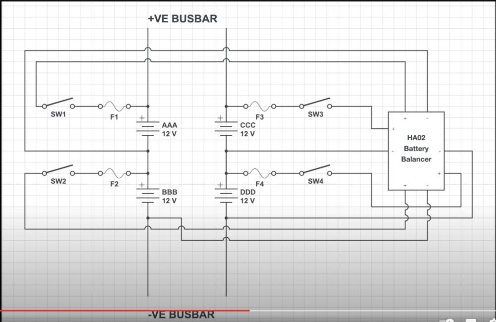

Retomo este hilo. El famoso balanceador HA02 de cuatro canales seria valido para ecualizar 4 baterias de plomo-acido de 12V en una configuración serie-paralelo?
Quizá sea una estupidez lo que estoy diciendo, pero releyendo el foro y mirando por la web he visto esta comparativa entre este y el Balanceador victron y el que hace el video presenta el siguiente esquema:
Archivo adjunto 30703
que esta en el video:
https://www.youtube.com/watch?app=desktop&v=H0IapMQPoJA
Qué opinais?
