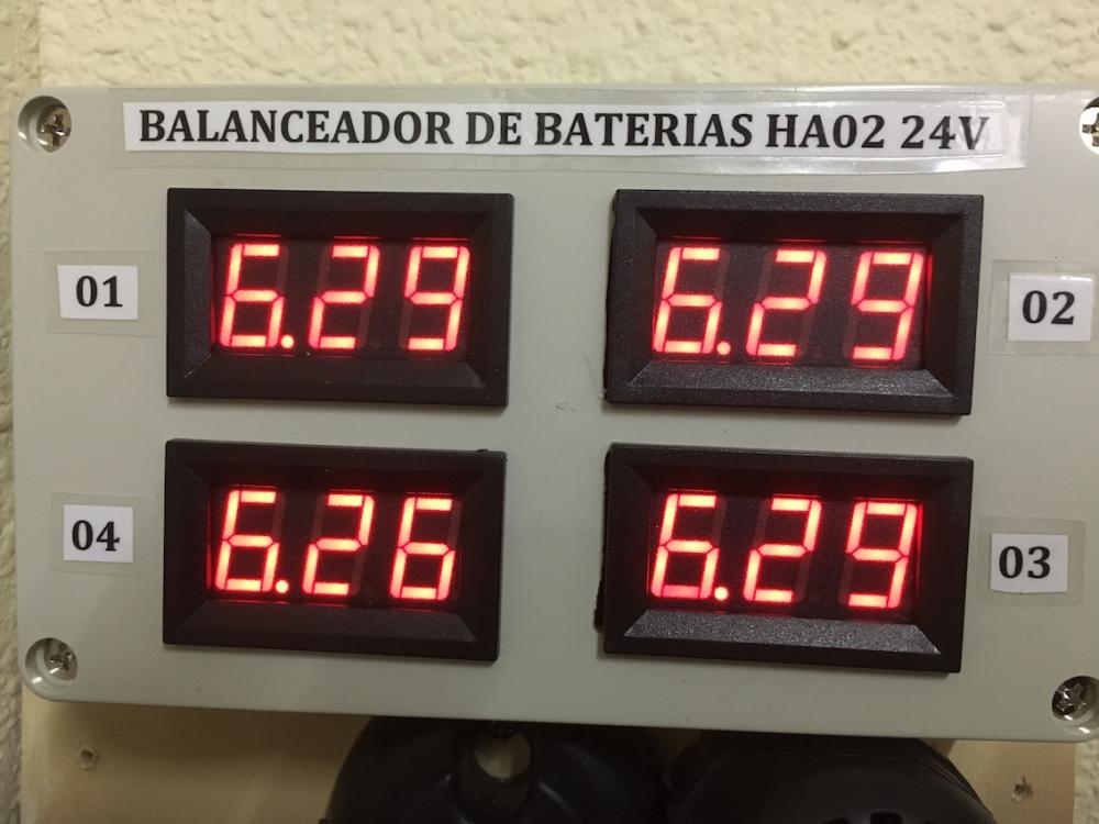

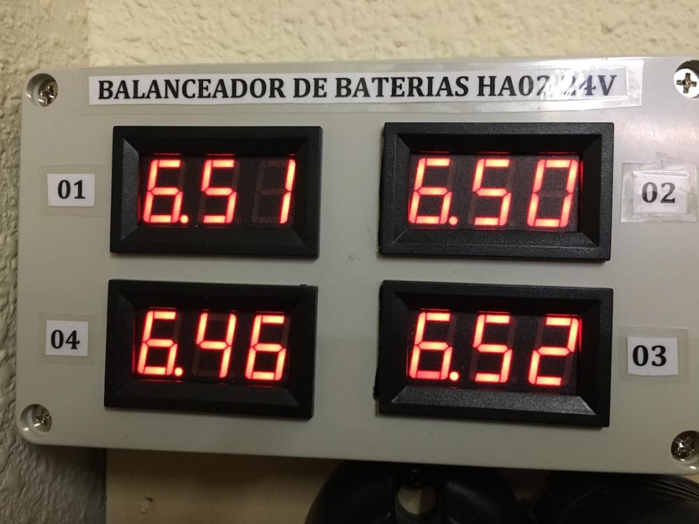

  18. #68
    IsiLeo está desconectado Forero
    may 2016
    39
    Predeterminado Re: Balanceador para baterías/vasos de plomo-ácido
    Balanceador para baterías/vasos de plomo-ácido-ha02-inestable.jpg
    Balanceador para baterías/vasos de plomo-ácido-ha02-estable.jpg
    Hola, Adjunto imágenes una sin balancear y otra 48 horas después.
    Parece que hace su función.
  19. #69
    Cita Iniciado por IsiLeo Ver mensaje
    Hola, El Cobarde ... Tu cuadro de voltímetros el cual si que es bonito ...
    Pues el tuyo puede que sea una copia, pero es igual de bonito ...
    Hola, Adjunto imágenes una sin balancear y otra 48 horas después ... Parece que hace su función.
    Me alegro de que te funcione el HA02, IsiLeo. Pero, para decir la verdad, no lo veo en las imágenes. En las dos, las baterías me parecen balanceadas, una vez a 6.5V y la otra a 6.3V - la diferencia entre baterías es muy pequeña ...
    Cuál es la diferencia entre lo que marcan los voltímetros, si los conectas todos a la misma tensión?
    Has medido la intensidad de balanceo entre baterías, cuando generas una diferencia de tensión más grande?

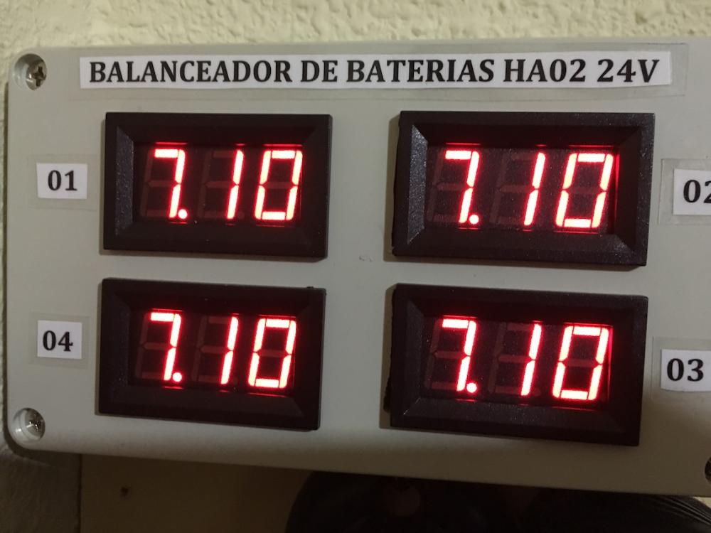

  20. #70
    may 2016
    39
    El Cobarde, no aspiro a crear, para mi poder copiaros con dignidad ya es una gran reto. Agradezco tu punto positivo para mi COPIA.
    Los monoblocks 1 y 3 son dos meses más nuevos que el 2 y 4, y éstos últimos presentaban un voltaje igualado entre ellos y sensiblemente inferior a los otros. ( los cuatro adquiridos este verano )
    Con el balanceador observo que cuando los paneles están trabajando el voltaje de las más antiguas sube por encima de las más nuevas, entiendo que para aumentar su carga. Y que cuando se relajan y las cargas-paneles están en reposo, las cuatro cada vez presentan valores más igualados.
    Por cierto¡¡¡ el HA02 emite un débil pitido agudo. ¿ A vosotros también ?
    No se medir la intensidad de balanceo entre baterías, cuando generas una diferencia de tensión más grande.
    Gracias a todos.
    AHORA SI QUE SI.........
    Balanceador para baterías/vasos de plomo-ácido-rolls-480.jpg
    Esto suena muy bien ...
    Uno de mis dos HA02 también pita un poco - no le doy importancia
    Ahora también veo el balanceo - y no podría ser mejor ... ! La foto está tomada en absorción, a 28.4V - correcto?
    Por cierto: Tus baterías son 4 monoblock de 6V - de qué marca y qué modelo?
    Con el balanceador observo que cuando los paneles están trabajando el voltaje de las más antiguas sube por encima de las más nuevas, entiendo que para aumentar su carga ...
    El balanceador nunca hará que unas baterías estén a una tensión superior a otras. Al contrario: El balanceador intentará minimizar la diferencia en tensión entre baterías
    Si unas baterías están a más tensión que otras, con el regulador cargando, es que tienen la Ri (resistencia interna) mayor. A más Ri corresponde más tensión (baterías en serie, en carga)
