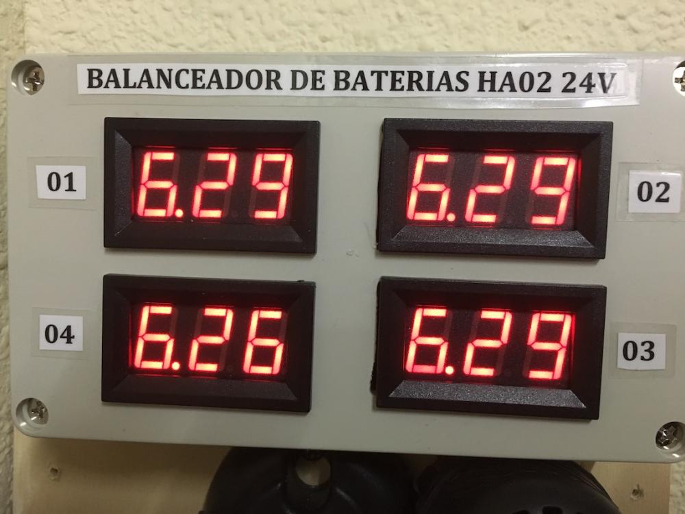

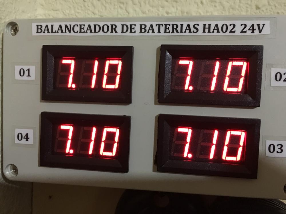

Re: Balanceador para baterías/vasos de plomo-ácido
Archivo adjunto 16171
Archivo adjunto 16172
Hola, Adjunto imágenes una sin balancear y otra 48 horas después.
Parece que hace su función.

Hola, Adjunto imágenes una sin balancear y otra 48 horas después ... Parece que hace su función.
Me alegro de que te funcione el HA02, IsiLeo. Pero, para decir la verdad, no lo veo en las imágenes. En las dos, las baterías me parecen balanceadas, una vez a 6.5V y la otra a 6.3V - la diferencia entre baterías es muy pequeña ...
Cuál es la diferencia entre lo que marcan los voltímetros, si los conectas todos a la misma tensión?
Has medido la intensidad de balanceo entre baterías, cuando generas una diferencia de tensión más grande?
El Cobarde, no aspiro a crear, para mi poder copiaros con dignidad ya es una gran reto. Agradezco tu punto positivo para mi COPIA.:tongue:
Los monoblocks 1 y 3 son dos meses más nuevos que el 2 y 4, y éstos últimos presentaban un voltaje igualado entre ellos y sensiblemente inferior a los otros. ( los cuatro adquiridos este verano )
Con el balanceador observo que cuando los paneles están trabajando el voltaje de las más antiguas sube por encima de las más nuevas, entiendo que para aumentar su carga. Y que cuando se relajan y las cargas-paneles están en reposo, las cuatro cada vez presentan valores más igualados.

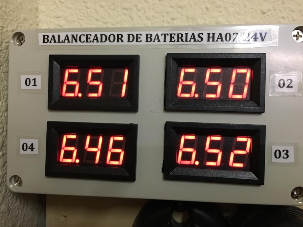

AHORA SI QUE SI.........
Archivo adjunto 16175
Ahora también veo el balanceo - y no podría ser mejor ... :) ! La foto está tomada en absorción, a 28.4V - correcto?
Por cierto: Tus baterías son 4 monoblock de 6V - de qué marca y qué modelo?
