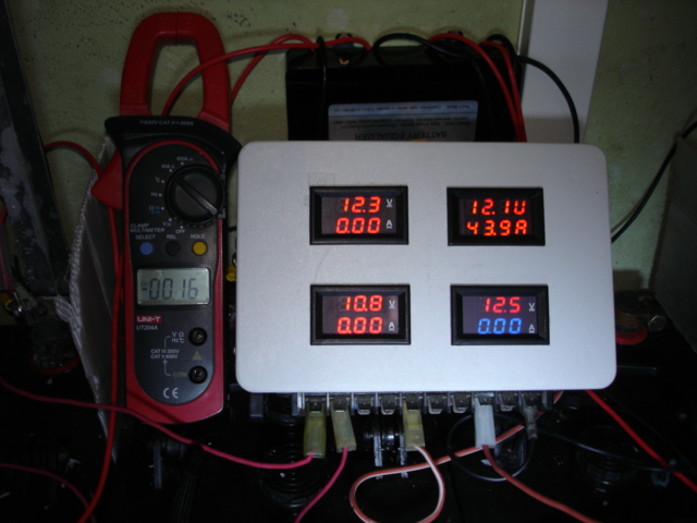

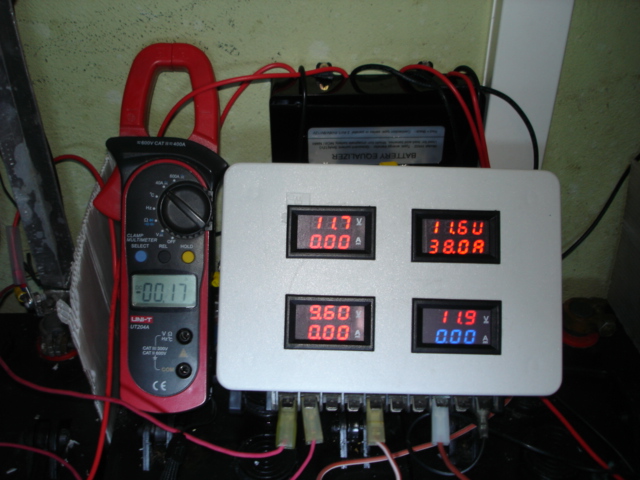

Hola , un par de fotos:Archivo adjunto 16013Archivo adjunto 16014
en ellas se puede ver la bat a 9,6V con el corto presente y a 10,8V recuperandose, y con el amperimetro de pinza midiendo entre 0,16 y 0,17A, pero ojo, saliendo de la bateria. Y esta corriente no varia apenas en cualquier estado de la bat.

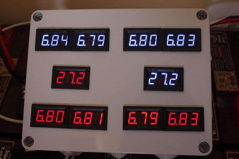

Muy bonito; se parece mucho a mi cuadro de voltímetros . . . . . . Archivo adjunto 16026
Tenemos suerte, los que nos lo tomamos como entretenimiento

Pero el balanceador no hacia nada desde el principio, daba igual la diferencia de tension entre las baterias, y lleve al banco a mayores diferencias para ver si despertaba .
Como puedes ver en la foto, ni con 1v ni con 2v de diferencia el cambia de comportamiento, y puedes suponer que aun menos cuando las diferencias eran de milivoltios.

Y tanto que se le parece, es una copia legal del tuyo (pero sin pagar licencia).

Hola, El Cobarde.
Tu cuadro de voltímetros el cual si que es bonito, observo que en el medio pones uno que suma las cuatro baterías de 6v.
Imagino que ese voltímetro no aguanta más de 30 v.
¿ Que pasa cuando ecualizas ?
¿ No se quema ?

Imagino que ese voltímetro no aguanta más de 30 v ... ¿ Que pasa cuando ecualizas ? ... ¿ No se quema ?
Muy bien observado, IsiLeo. Efectivamente, los dos voltímetros de en medio miden la suma de 4 baterías cada uno. Y efectivamente, la tensión máxima nominal es de 30V, pero llegan a 32V, ecualizando
Lo bueno: He visto los dos marcando 32V y no se ha quemado ninguno. Es decir, admiten más tensión de lo que dice su ficha técnica

el_cobarde
Me tienes bien catalogado, solflitos: Tu pregunta me gusta ... :redface:
Sí he mirado un poco la tensión de las celdas por separado. Tengo 7 Trojan T105 (3 celdas, 6V, 200Ah) y 3 vasos Fiamm (2V, 300Ah). Uno de los vasos Fiamm es "huérfano", solo conectado a uno de los balanceadores, para que éste vea (4 x 6V). A regulador e inversor tengo conectados solo las 7 Trojan más 2 vasos Fiamm (46V en total), para evitar llegar a 60V en absorción (efecto nube), porque a 60V corta el híbrido por sobretensión
- En 6 de las Trojan todo está bien; el balanceador consigue igualar también la tensión de sus 3 celdas
- Una Trojan tiene la celda central mal, parece sulfatada**: Nunca llega a la tensión ni a la densidad de las otras celdas
- Los dos vasos Fiamm que participan en los ciclos de carga/descarga se balancean perfectamente
- El "vaso huérfano" también se balancea, pero con ciclos menos profundos, solo gracias al balanceador
- La densidad es correcta en todas las celdas / vasos, menos en la celda que parece sulfatada**, donde solo llega a 1.23g/ml
**Intentaré recuperar esta celda cuando tenga más tiempo; estos días ando muy liado

el_cobarde
... He visto entrar 2.8A en la monoblock con menos tensión, con una diferencia de tensión de 0.4V entre monoblocks de 6V
jmargaix
Hola solfitos ... asegurarte que te pasa como 'el_cobarde' que ves mas diferencias ... En el mio ... de los 0.3-0.2 A no pasaba y siempre chupaba de las baterias.
Creo que el comportamiento del balanceador depende del tipo de batería; 0.1V de diferencia no es lo mismo con vasos de 2V que con monoblocks de 12V.
Los 2.8A tipo "Robin Hood" que he visto con 0.4V de diferencia en tensión, eran entre monoblocks de 6V. Esto equivale a una diferencia de 0.13V entre vasos de 2V o a 0.8V entre monoblocks de 12V - digo yo
