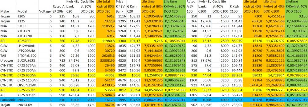

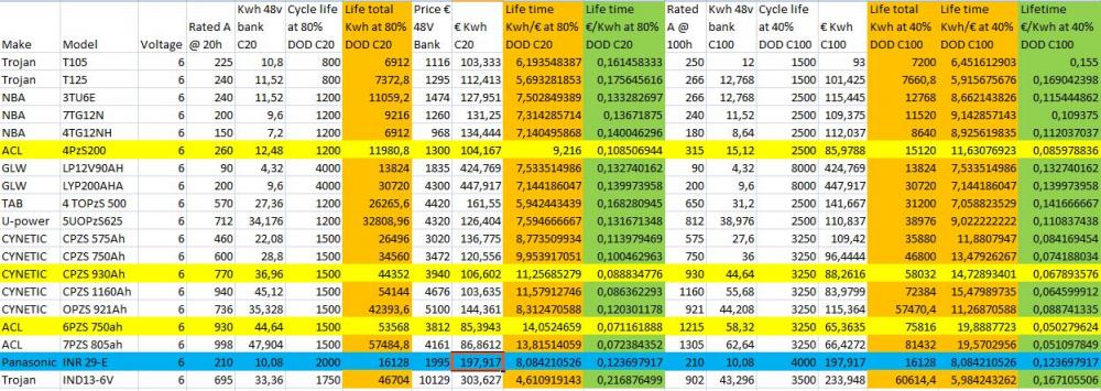

En esto estoy con Gabriel 2015, desafortunadamente plomo es lo que hay y ha funciona bien si el sistema esta bien regulado!
Yo sigo con mis esperanzas de construir un PowelWall casero pero por ahora mirar el cuadro que hecho sobre las baterías y sus costes, es verdad se puede bajar bastante el coste por kwh durante su vida hasta de 6 a 10 céntimos de Euro.
Las de litio están justo por debajo de los €200 por kwh de acumulación y 13 céntimos el Kwh por vida.
Creo que algunas unidades no cuadran, lo puedo arreglar:
Archivo adjunto 15943
Archivo adjunto 15944

Muy buena tabla Gustav! Aquí se habla mucho de la profundidad de descarga, pero en mi opinión es mucho más importante limitar la intensidad de la descarga. Creo que no llegando a profundidades excesivas, limitando la intensidad de descarga y teniendo cuidado de que lad baterías no sufran una temperatura muy elevada en Verano, los datos de la tabla se deben, más o menos cumplir.

Se ve muy mal la captura de pantalla.
Subo la tabla por si os interesa, cambiar valores mas reales, todo he recopilado usando los valores desde los distintos fabricantes.
Archivo adjunto 15945
