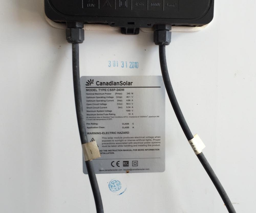

Tengo montada una instalación solar en mi casa rural, no estoy muy ducho en la materia y me gustaría que me dierais vuestra opinión. (Modificación, ampliación,…)
4 paneles fotovoltaicos 24v 240w. Vmp:48.1v; Imp:4,99A; Voc:59,4v
1 inversor/cargador/regulador (3 en 1) huber 48v
4 baterias plomo ácido 12v 250A
Los paneles están montados en dos bloques de 2 en paralelo por lo que entiendo nos daría: 48v 480w. (2 en serie y estos unidos en paralelo).
Las baterias están en serie por lo que nos daría 48v y 250A.
El caso es que el inversor indica, en max carga de las baterias 54v., pero por la noche con el consumo, empieza a bajar el voltaje y tras unas 5 horas de consumo (frigorifico a+, tv, 6 leds de 6w y 2 min de microondas) llegó a bajar hasta los 42v., Tensión a la que está configurado para que deje de funcionar por baterías bajas. No me parece un consumo elevado para que no den de sí las baterías, he pensado incluso que alguna podría estar fastidiada (aunque el voltaje lo marcan correctamente~ 14v, pero quería conocer vuestra opinión. En principio, ¿al tenerlas en serie dispondría de una capacidad de 250a no? ¿Y w?
Por otro lado, el inversor indica un maximo de carga en paneles de 500w (en las horas centrales del día), ¿imagino qué es normal al poner los 2 bloques de 2 en paralelo no?
Los consumos diarios habituale: frigo a+ 24h, 6 leds de 6w cada una, tv aprox 150w durante 5h., microondas (800w)2 min, tostadora (1200w):1min
Un saludo y agradecido por los comentarios o sugerencias.

A qué tensión tienes configurada la absorción? No deberían bajar tan rápido de tensión con esa carga. Parece que no se cargan bien.

4 paneles fotovoltaicos 24v 240w. Vmp :48.1v ; Imp:4,99A; Voc:59,4v
Eso no cuadra (a menos que sean placas muy especiales).
Si son placas de 60 celdas, tendria que ser Vmp 30v. (2 placas en serie seria bien para sistema a 48v)
Tu hibrido es mppt?

Parecen de 96, células.
Si, tienes razon, entonces no serian """""4 paneles fotovoltaicos 24v""", y me pregunto si no es un hibrido pwm, lo que explicaria los 500w max. (48/52v x 10Amp)

Una foto de la pegatina de caracteristicas de la placa solar y saber cuanto tiempo tiene ese montaje seria muy aclaratorio.

Hola, gracias por los comentarios. La tensión de carga bulk (tensión c.v) está configurada en el inversor para baterias de plomo ácido por defecto a 58,4v. La tensión carga flotación 54v. Corte por tensión baja: 42v.
El inversor es mppt 48v/3200w huber. Las placas canadian. Os adjunto la foto de la pegatina, a ver si se logra ver. La instilación es reciente, de hace unos 5 meses.
Archivo adjunto 15919

Si la inclinación es favorable para el invierno, de los paneles, el híbrido debería meter unos 750 800 w, en bulk, o cuando hay una carga fuerte.
re: Sugerencias para mejorar mi instalación fotovoltaica?
Gabriel 2015
Si la inclinación es favorable para el invierno.
Creo que has dado en el clavo.
- 960wc de placas tendria que sacar cerca de 3 kwh/dia.
- Con un consumo de 2kwh/dia estaria bien.
- capacidad util de la bancada >8kwh.
El hibrido no ecualiza, y despues del diciembre que hemos tenido... o (y) consumo real superior.
Conclusion: Faltan unas placas, y si puede ser con un regulador externo que admite ecualizacion.

Parece que te estás cepillando las baterías con ese híbrido. Necesitas ecualizarlas con un regulador decente para ver qué capacidad recuperas de acumulación.

La capacidad nominal de tu banco de baterías es de 12 kwh. Estando bien cargadas, con los consumos que dices, no deberían caer tan pronto a esa tensión.
Las placas son de 48 V nominales, no 24, por lo que la potencia máxima sería de 960 w. Qué inclinación tienen las placas?

Como lo sabes, el unico "problema", seria que las de 60 celdas suelen ser de 6", y las de 36 celdas de 5", en serie tendria solo 5Amp.
La solucion economica seria
- 3 placas de 60c en serie, con un mppt (con ecual). Las otras placas igual que ahora.
- o 2 placas de 72c con un pwm (con ecual). Las otras placas igual que ahora.
Tambien hay placas de 48celdas (6") 180/200w a buen precio. Eso, si quiere poner un regulador mppt con todas las placas.

1 inversor/cargador/regulador (3 en 1) huber 48v, con marca Huber y a 48V tiene los modelos Huber Power 4048 y 3248 ambos con regulador PWM de 50A, tambien los hay con regulador MPPT de 60A denominados Huber Power 4048 o 3248 PLUS MPPT, en todos su tension de salida maxima son 60Vcc (salvo que hayan ampliado ultimamente esta tension de salida)
